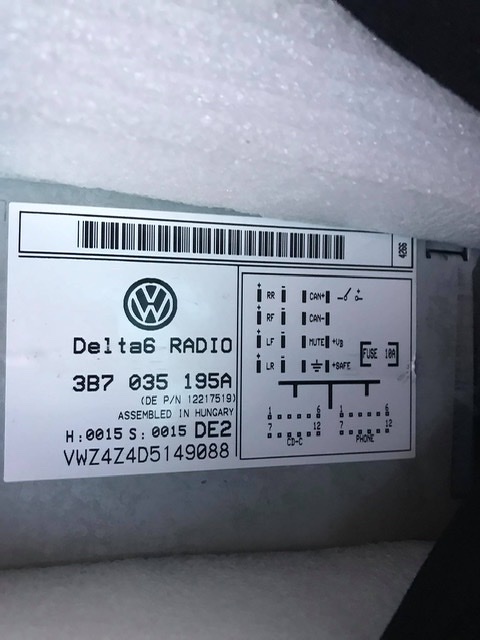

(#) Baxi hozzászólása Máj 24, 2020 /
Hi Mesterek!
Szeretnek segítséget kérni, adott egy nem reg vásárolt volkswagen személyautó. Akksi toltes utan keri a kodot a fejegység. Ami nincsen meg. Tud valaki segíteni a kódban, esetleg honnan lehet szerezni? Segítséget válaszokat előre is köszönöm.
A hozzászólás módosítva: Máj 24, 2020
(#) mraulajos válasza Baxi hozzászólására (») Máj 25, 2020 /
Ha gyári beépítésű a rádió, VW szak szervizben, forgalmi engedély alapján megmondják.
(#) Baxi válasza mraulajos hozzászólására (») Máj 25, 2020 /
Szia, nem gyári, utólag beszerelt.

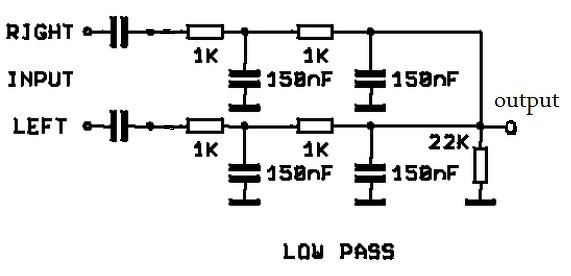

(#) Rosszmáj válasza Rosszmáj hozzászólására (») Máj 25, 2020 /
Még mindig kellene egy kis segítség. Az A tervet kilőttem.
Marad a B terv. A két vonalkimenetet közösítem. Találtam is itt egy nekem tetsző (értsd primitív) kapcsolást. De mivel a láda frekitartománya 16-500 Hz, meg tudná valaki adni az R és C értékeket 500 Hz-re?
Azután majd szerzek egy szimpatikus 50-100 wattos erősítőt. Gondolom elég lesz.

(#) Inhouse válasza Rosszmáj hozzászólására (») Máj 26, 2020 /
Mielőtt pénzt adsz egy autós erősítőért, kérdezz itt rá, nehogy megbánd. Sok olyan olcsó erősítő van, ahol csak hazudják azt az 50-100W-ot és egy autórádióét alulmúló végfok van bennük.
A rádiód is valamilyen gyengébb kivitel lehet, a megadott adatok alapján. 4*40-50W-ot már a komolyabb gyártók is ráhazudnak a fejegységeikre.
(#) Rosszmáj válasza Inhouse hozzászólására (») Máj 26, 2020 /
Ezért kértem, hogy valaki segítsen a szűrő méretezésében. Így vásárlás előtt ki tudnám próbálni az erősítőt.
Egyébként próba gyanánt rákötöttem egy 6 wattos erősítőre a ládát, már ezzel is brutál a mély tartomány.
Ha normális autós erősítőt veszel, abban lesz szűrő, nem kell semmi hozzá. Ha olyat, amiben nincs, akkor sanszos, hogy annyit tud, mint a fej, hiába írnak rá többet. Ennek a mélynek a 6W aránytalanul kicsi. Viszont akarod majd a hangerőt és ahogy tekered fel, szépen vágja majd a csúcsokat. Egy ilyen kicsi erősítő talán nem füstöli el a tekercset, de egy torzonborz hangot hallgatsz.
(#) Rosszmáj válasza Inhouse hozzászólására (») Máj 27, 2020 /
Feladom!
Én egy mezei RC szűrőhöz kérek segítséget, de mindenki beépített szűrős szub erősítőt akar rám sózni. Ismeritek a viccet, mikor a pasas bemegy az áruházba tamponért és utánfutó-csónak-horgászfelszereléssel jön ki.
Tudom, hogy a 600 wattos ládához keves a 6 W, de ilyenem van kéznél, gondoltam próbaképp meghallgatom.
(#) Inhouse válasza Rosszmáj hozzászólására (») Máj 27, 2020 /
Ne add fel. Tanácsot kértél, és kaptál.
Az Aliexpressen 7-8$-ért kapsz D osztályú erősítő panelt, 12V-on olyan 40W 4 ohmon. Szűrő van benne, csak a dobozt és a remote részt kell megoldanod, ez utóbbi egy relé is lehet.
A szűrő nélküli erősítők, amik szóba jöhetnek, öreg jószágok szoktak lenni és feszültségemelés nélkül, valamilyen 12V-ról működő IC van bennük. Abból is a régebbiek, amik nem fetesek, talán nem is hidaltak, tehát nem ütik meg azt a mércét ami indokolttá tenné a használatukat.
Ha 6W már jó volt, akkor rákötheted a fej hátsó egyik kimenetére is a szubot, az meg elvileg már 17W. A szubtartomány a stúdiókból kijövő zenékben úgyis monó. A szűrés meg nem feltétlenül szükséges. A szubtól si függ, hogy mennyire zavaró, ha a teljes sávot megkapja, úgysem fog szólni rajta a magas és a közép is alig.
Ez a kis passzív szűrő nem mindenható. Beleszól az előtte levő és utána jövő fokozat impedanciája is, próbálgasd! Néhány passzív alkatrészt kell csak cserélgetni...
Az az erősítő jó... lett volna 10 éve Az ára verhetetlen. Kb. ennyit szánok rá. Max.
Kiszámoltam pár szűrőt a meglévő kondijaimból, majd kitalálom, melyik.
Aliexpress nem. Okot nem írok. Hátha beesik valami jó erősítő.
