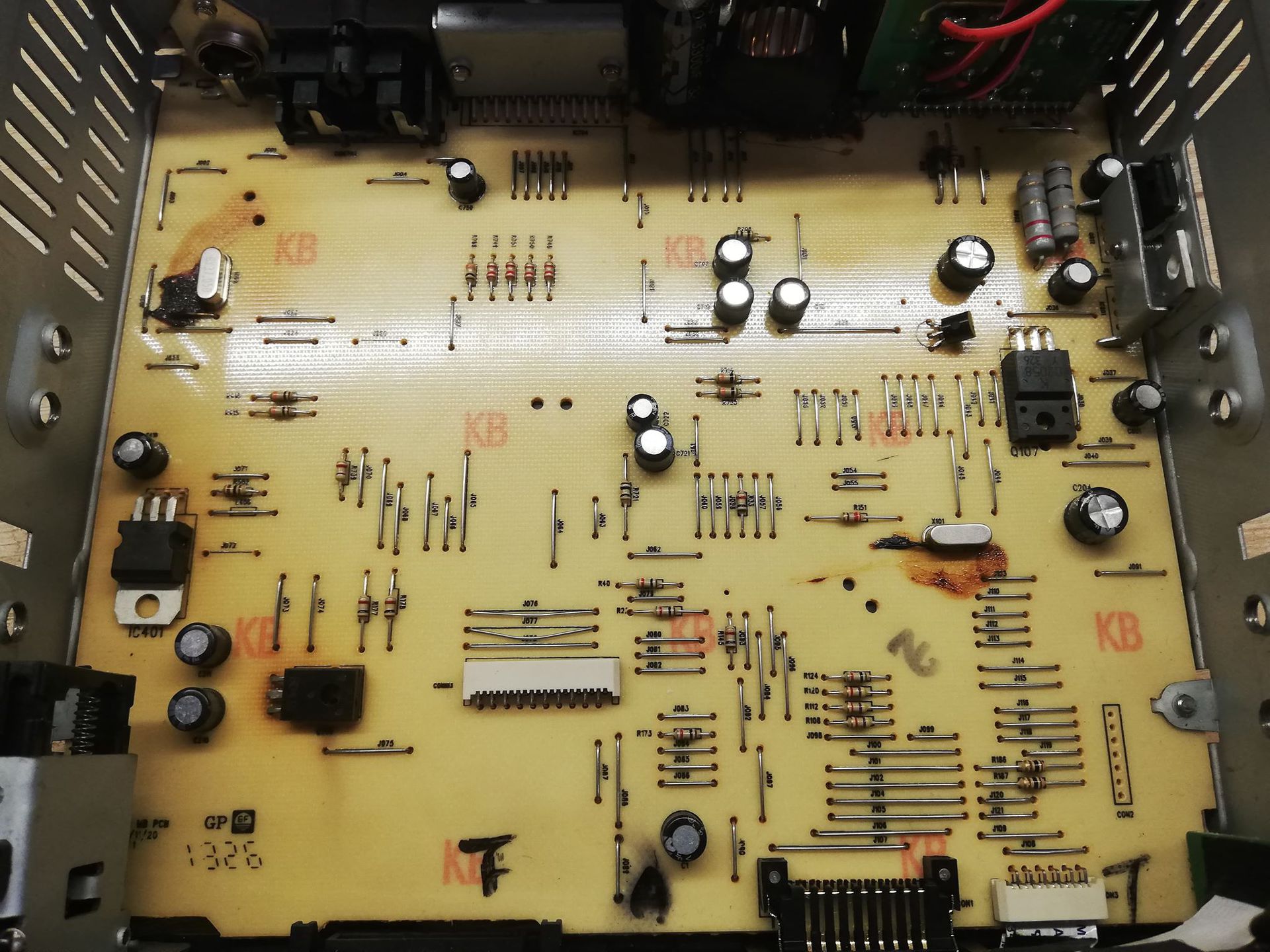

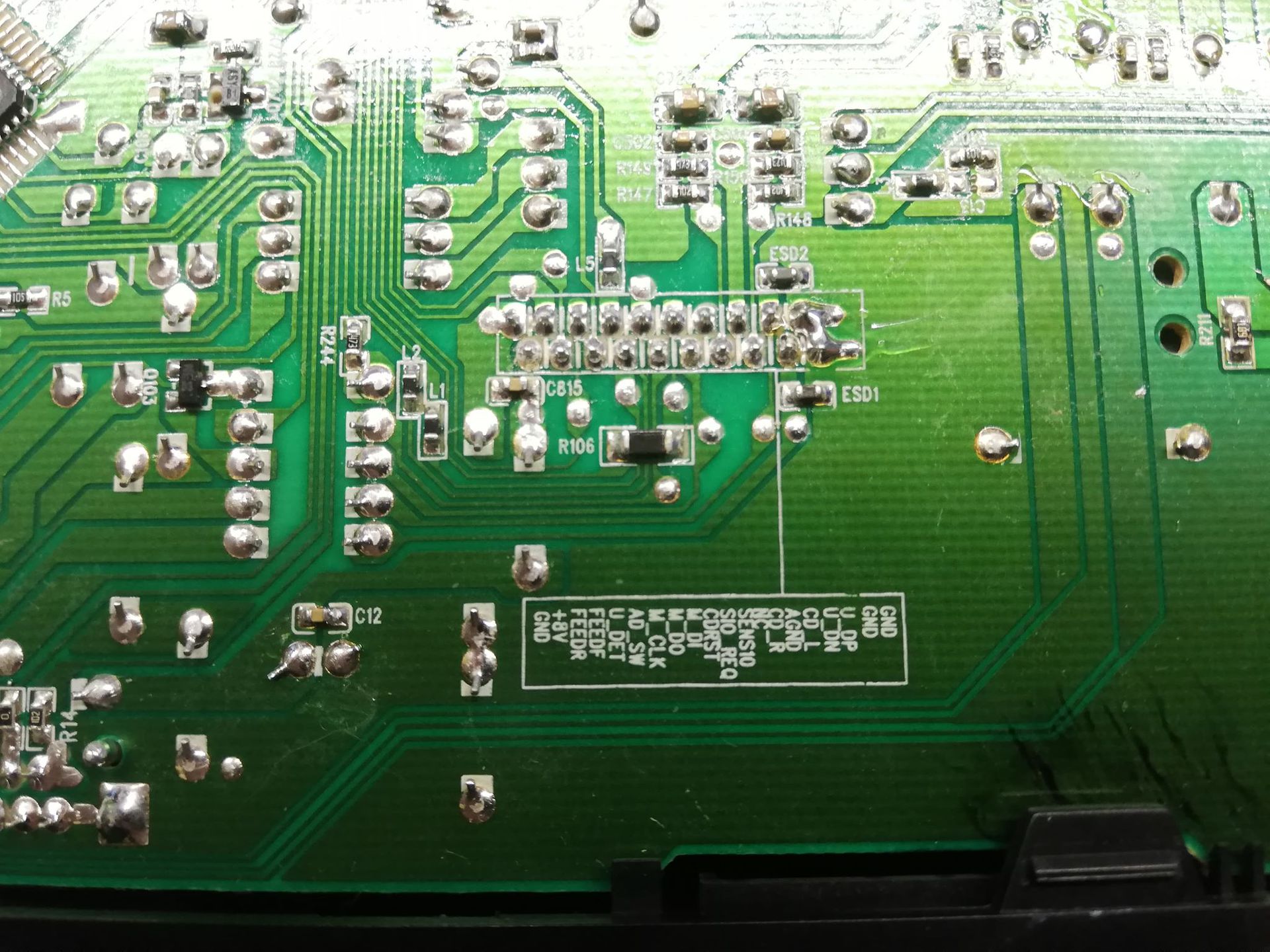

Sziasztok! Hozzám jutott egy Blaupunkt Cupertino 200 autórádió. Már csak két problémája maradt neki.
Egyik gond hogy nagyon halvány a kijelzője. Pont szemből kell nézni, akkor látszik rajta halványan hogy mit ír ki.
Másik gond a CD olvasója. Szalagkábelen a második szál az a 8V ahogy a képen is látszik. Na ez hiányzik. Alaplapon csak olyan tranzisztorokat találtam, amely a 12ből 5V -t csinál. A CD olvasó alaplapján a 8V be van kötve rögtön 2 tranzisztorba, az egyik 1.2V a másik 3.3V -t csinál. Ha ide külön tápról adok neki feszültséget akkor Annyit csinál a CD olvasó hogy beveszi a CD-t, ki írja hogy Reading, utána CD ERROR és kiadja. Fej nem mozdul meg, CD-t nem pörgeti. Motort leteszteltem külön táppal, úgy mennek. Az USB is csak akkor megy ha ide kap tápot.
Kérdésem az lenne, hogy melyik részen keressem a hibát ha nem jelenik meg a 8V? Illetve a kijelző halványsága lehet összefüggésbe a hiányzó 8V feszültséggel, vagy az más hiba is lehet?

(#) Joe_001 válasza Norbi779 hozzászólására (») Jún 29, 2020 /
Szia! Van még egy táp IC vagy tranzisztoros áramkör, ami az akku vezetékéből csinálja a 8 V-ot. Azt keresd, meg lehet szakadva.

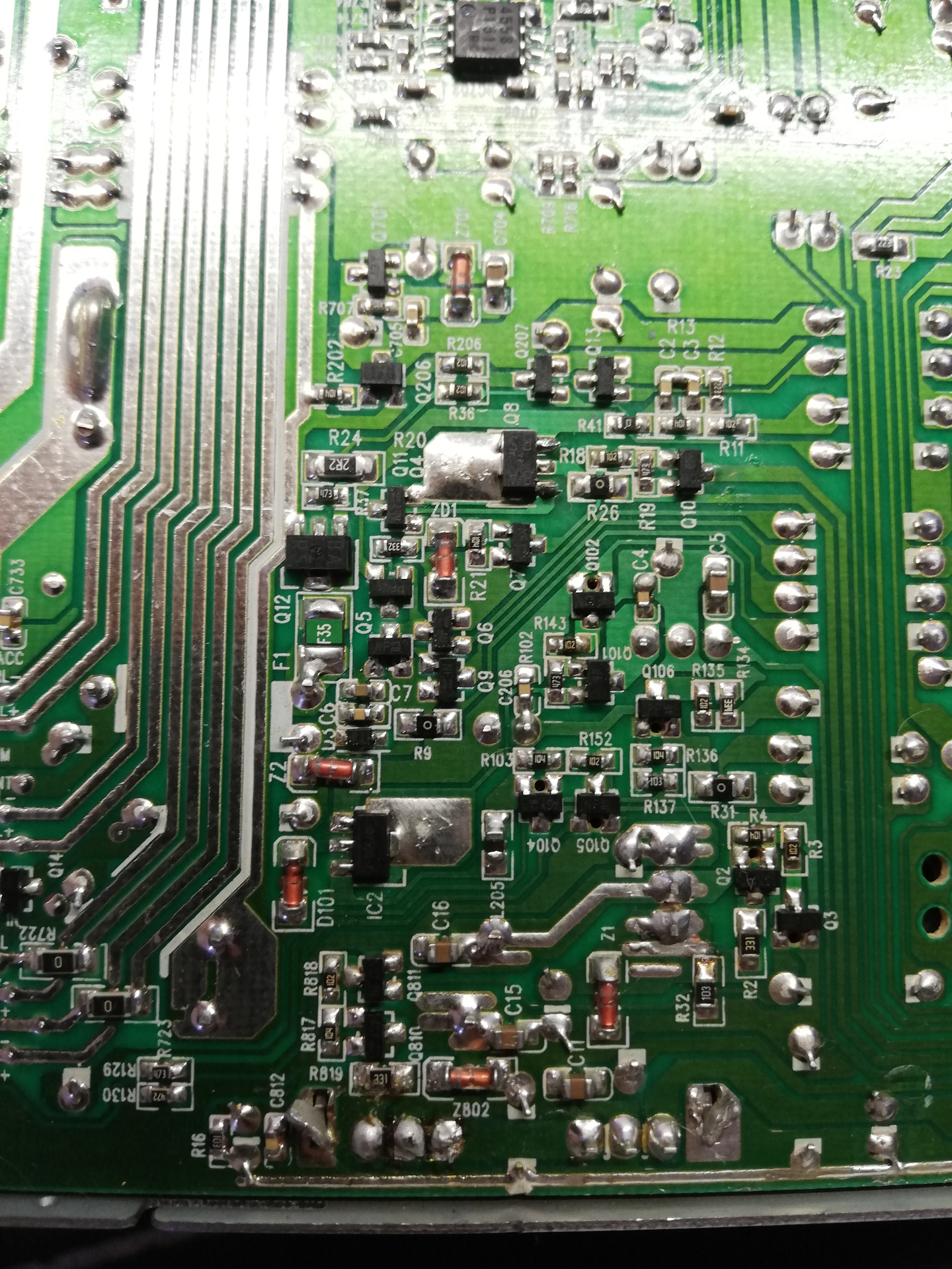

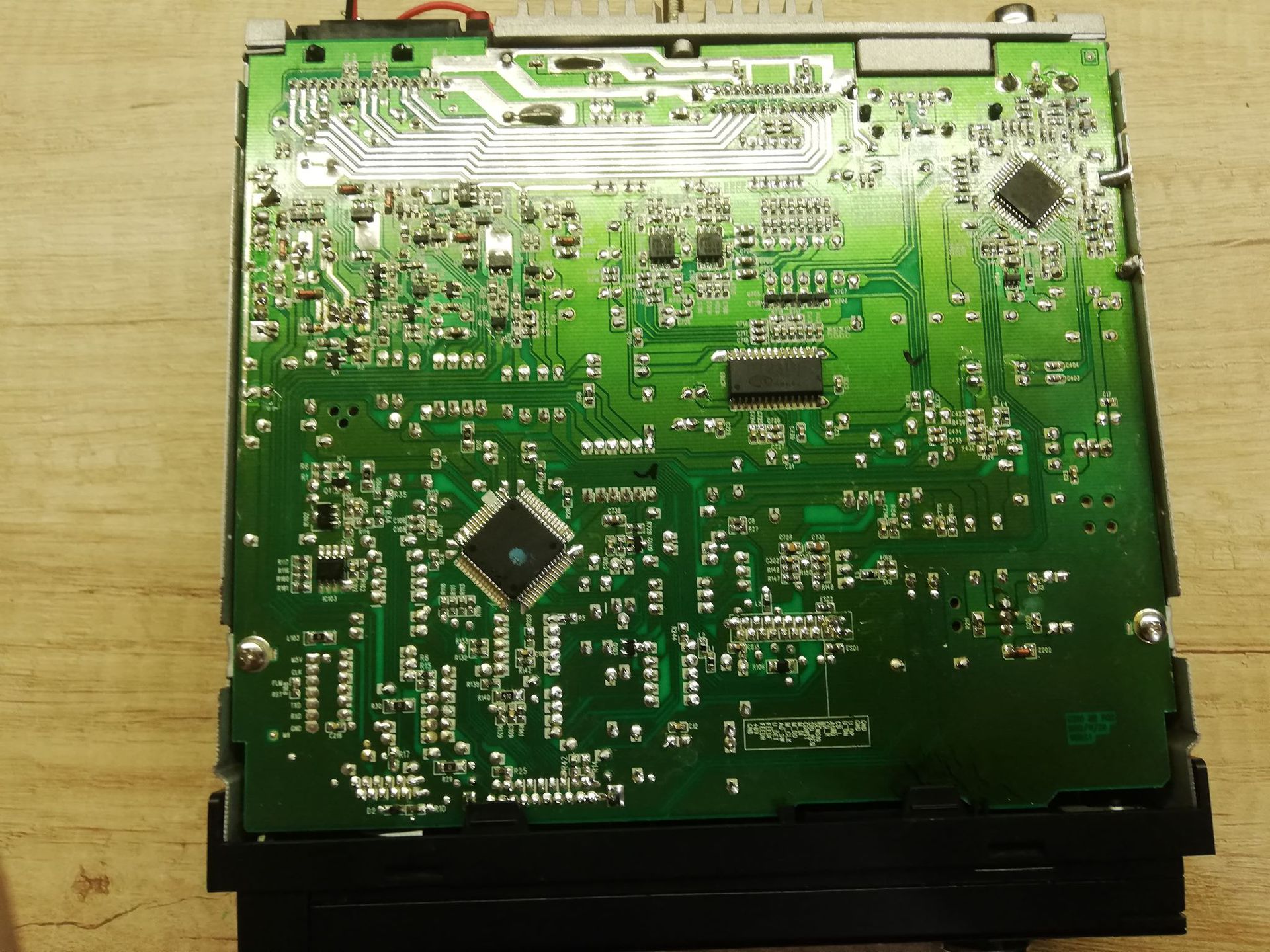

(#) Norbi779 válasza Joe_001 hozzászólására (») Jún 29, 2020 /
Áramkör közepén 2 darab 4558 IC és egy PT2313E. A szélén pedig egy TDA7703R. A másik szélén lévő rész lesz akkor valószínűleg ez az áramkör, amely a képen is látszik. Bekötési rajzom sajnos nincs hozza.
Mit hogyan kellene mérnem, hogy megtaláljam a hibát? Még kezdő vagyok ilyen téren, eddig ennél egyszerűbb áramkörökkel volt dolgom.Ezért is fogadtam el a rádiót mert ők már ki akarták dobni, nekem pedig jó tanulási célból.

(#) Uviktor válasza Norbi779 hozzászólására (») Jún 29, 2020 / 1
Üdv,
A J073,074,075 átkötések által határolt alkatrész a panelen is latszik a nagy hőterhelés.
Először ezt az alkatrészt vizsgáld meg,előszeretettel olvadnak ki a forrasztásaik.
Régebbi klasszikus igazi Blauknál még TO-220 tokozasú 7809 volt a házhoz csavarozva.
A mostani gyártasúakat már nem követem.
(#) Norbi779 válasza Uviktor hozzászólására (») Jún 29, 2020 /
Tranzisztort vizsgáltam, működik. Túl oldalt a képen látható alkatrészek vannak. Ezen a részen feszültséget sehol nem mérek, csak az ellenállásnál 0.12V. Viszont a csatlakozó 8V lábán most 2.5V van. Közbe voltam olyan ügyes, hogy sikerült valamit rövidre zárnom és elégett egy IC. D78... (D78F0535 lehetséges?) nem látni pontosan. Most már ezt kéne először kicserélni hogy menjen a rádió, csak ki kell deríteni a típusát.
Ennél a házhoz csak egy 7805 vagy egy hasonló van csavarozva amely 5V-t csinál, és mellette egy NPN tranzisztor ha jól emlékszem. Nem látom már mert eltakarja az a fém amivel hozzá van szorítva a házhoz.

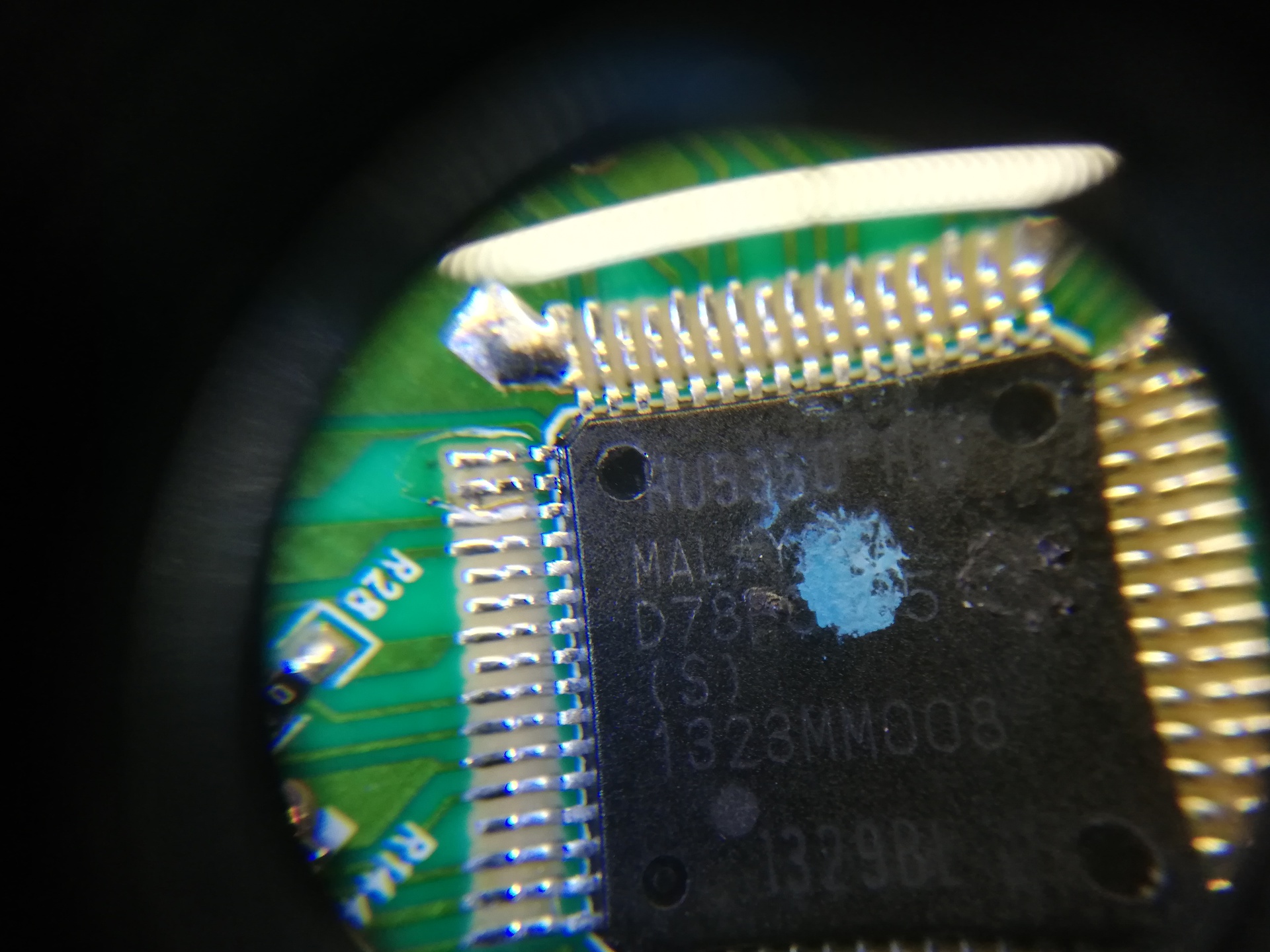

(#) Uviktor hozzászólása Jún 29, 2020 /
Lehet hogy nem csak lassan...
Ha ez a processzorra erősen emlékeztető alkatrész az,akkor minősítsd át alkatrészbázisnak.
Javítás terén én n(s)em számítok jelentős szaktekintélynek,és okoskodni sem szeretnék,de sajnos az is időbe telik míg megtanuljuk,mikor jön el az a pont ahol már nem éri meg a befektetett idő és alkatrész.
Igen ez a proci lesz. Sikerült gyorsan kinyírni, legközelebb óvatosabb leszek.
