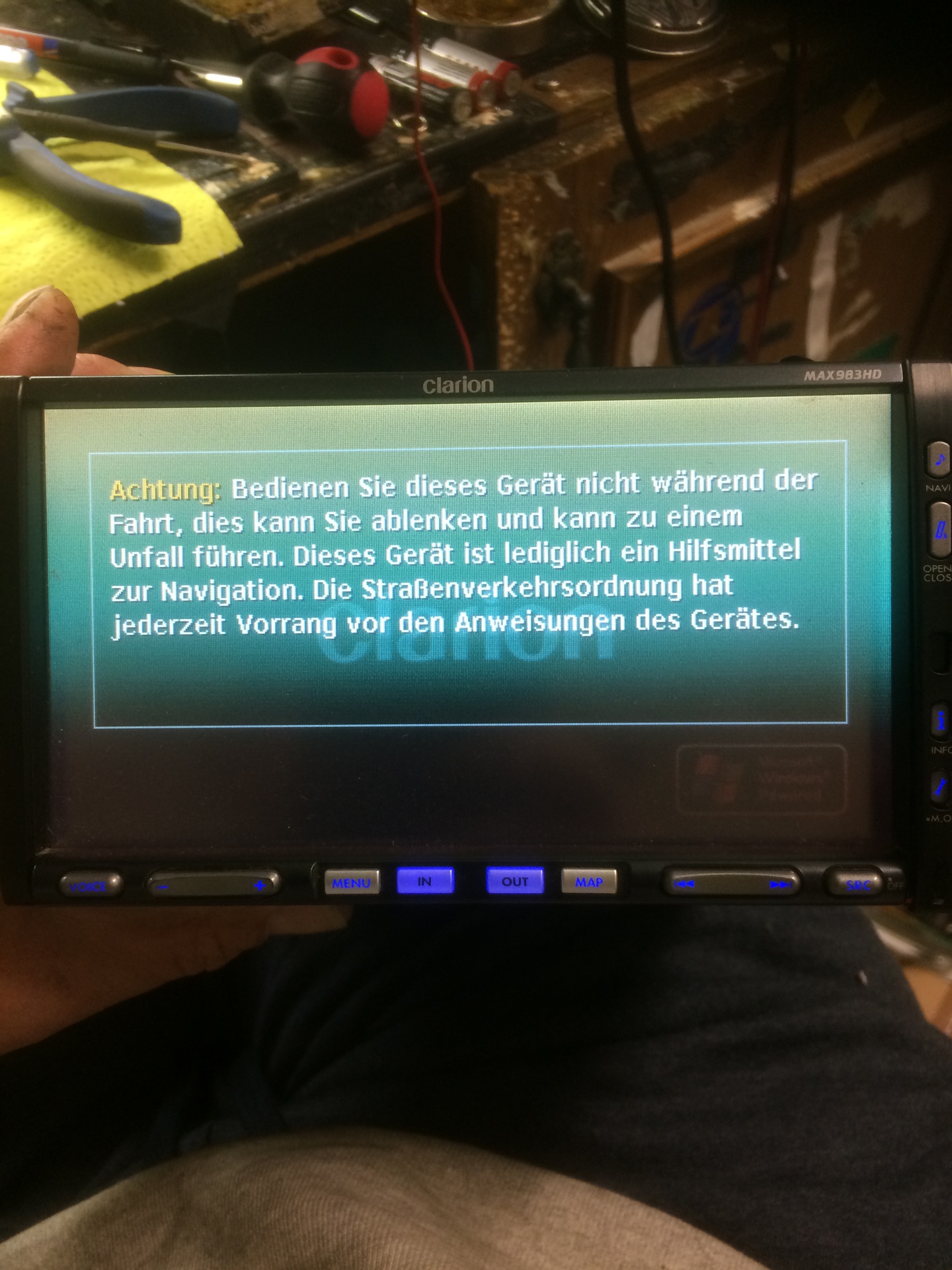

Szerintetek miért nem indul el a fejegység?
Tápról kap 12voltot bejön a Clarion logó s utána ezt írja ki!
Majd kezdi elölről!

(#) Uviktor válasza lajos1969 hozzászólására (») Ápr 21, 2020 /
Szia,
talán ha van kézifék(handbrake) bemenete lehet hogy letestelném,hátha csak úgy indul.
(#) lajos1969 válasza Uviktor hozzászólására (») Ápr 21, 2020 /
Köszi! Ez alapján kötöttem be.
A hozzászólás módosítva: Ápr 21, 2020
Szia,
A J1410 vehicle signal csatiban szerintem a PKB lehet a parking brake,az RVS a hátramenet,a speed pedig a sebesség jel.
Gyanúsan németül beszél,ott pedig példásan szigorúan veszik hogy vezetés közben alig érhető el funkció.
A nulla sebességjelet nem tudom pontosan hogyan kell előállítani neki.
A jeladó megállhat magas és alacsony szinten is.
A pkb-t próbáld meg esetleg egy ellenálláson keresztül földre húzni.
Milyen értékű ellenállásal?
1K, 4,7K val próbáltam ugyanaz.
(#) lajos1969 válasza lajos1969 hozzászólására (») Ápr 21, 2020 /
Most mértem 2.54 amper az áramfelvétel bekapcsoláskor, az szerintem sok egy kicsit nem?
(#) Uviktor válasza lajos1969 hozzászólására (») Ápr 22, 2020 /
Szia,
Akkor nem jött be a tipp.
Innentől az én tudásom már kevés.
(#) lajos1969 válasza Uviktor hozzászólására (») Ápr 22, 2020 /
Köszi.
