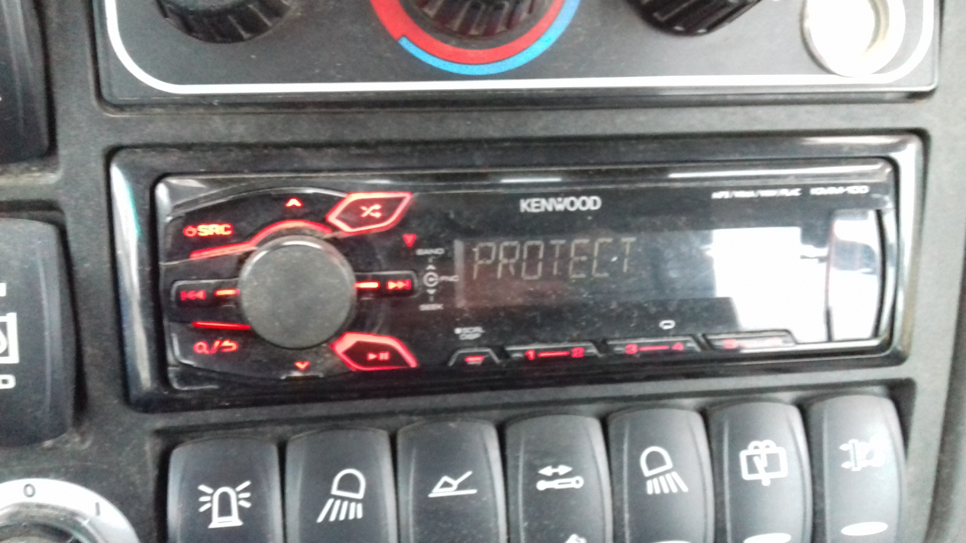

A képen látható KENWOOD KMM-100 tip.autórádióval az a gondunk, hogy a képen látható szöveget írja ki villogva.
(véd/védelem)
Semmilyen gomb nyomásra nem reagál.
(#) Inhouse válasza mraulajos hozzászólására (») Feb 5, 2021 /
Talán így? Ha van rajta reset... De mitől lesz protect egy levehető előlapos rádió?
Ahány típus, annyi fajta...
Ez egy kicsit átláthatóbb megoldás.
(#) Uviktor válasza mraulajos hozzászólására (») Feb 5, 2021 /
Üdv,
Ahogy látom a környezetet ez egy munkagép?
12V a tápfesz?
(#) mraulajos válasza Inhouse hozzászólására (») Feb 5, 2021 /
„De mitől lesz protect egy levehető előlapos rádió?”
Ez nem az. Megoldódott. Rádió kiszerel, csatlakozó kihúz, totál áramtalanítás. Minden működik úgy, mint eddig.

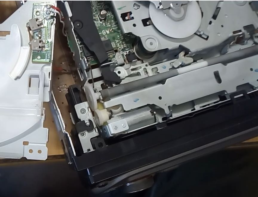

Sajnos gondom adódott egy a mellékletben látható típusú autórádió cd-részével. Azt a jelenséget produkálja, hogy bekapcsolás után egy pillanatra megmozdul a lemezbehúzó motor majd kis várakozás után 10s -ig jár befele. Az nem érdekli hogy van-e benne lemez vagy sem. Miután letelik a 10 másodperc elindul visszafelé és szintén megy 10 másodpercet. Ezután hibával leáll. Ha kiresetelem akkor ugyanezt csinálja. A mikrokapcsolókat átnéztem, de nem találtam hibát. Ha teszek bele lemezt, akkor azt behúzza, a forgatómechanika rázár. De a behúzó motor akkor sem áll le, csak a mechanika kerreg. Majd kidobja a lemezt. Az olvasófej és a pörgetés nem indul el. Ezeket próbáltam külön, működnek.
Mit kellene megnéznem még? Egyáltalán minek kellene történnie normál esetben? A mikrokapcsolók és a motorok vezérlése a service manual 21. oldalán látható.
