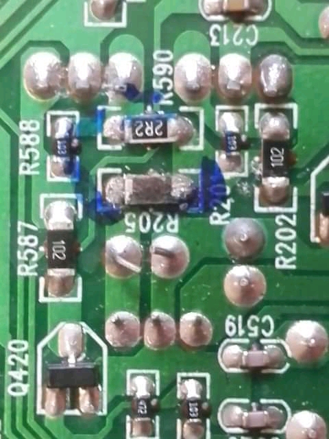

sziasztok.van egy roadstar-cd-900usmp.auto rádiom.nemtudom milet vele nemkapcsol be.
szétszedtem rákötötem aksira.a panelon smd ellenállás forró.bekarikáztam kékel.
milehet ilyenkor mit nézzek meg?
(#) Udvari Zsombor válasza sanzi hozzászólására (») Ápr 11, 2021 / 2
Onnantól kellene óvatosan méregetni, hogy bejut a tápfesz a készülékbe. Valami oka csak van, hogy több áramlik át azon az ellenálláson, mint kellene. Akár az is lehet, hogy valahol "rövidzár" szerüség alakult ki, amitől ez az ellenállás az egyik szenvedőalany, így a készülék nem tud működni. Mondjuk, (lecsatlakoztatott állapotban) mérhető-e valami a pozitív és a negatív között? Sorban kellene haladni a bemenettől kezdve...
(#) Joe_001 válasza Udvari Zsombor hozzászólására (») Ápr 11, 2021 /
Le kellene követni hová megy az az ellenállás, ott mi zárlatos, mi melegszik.
Ahogy kérdezett szerintem szakembert kellene keresnie, nem bántásiból, de jobban jár.

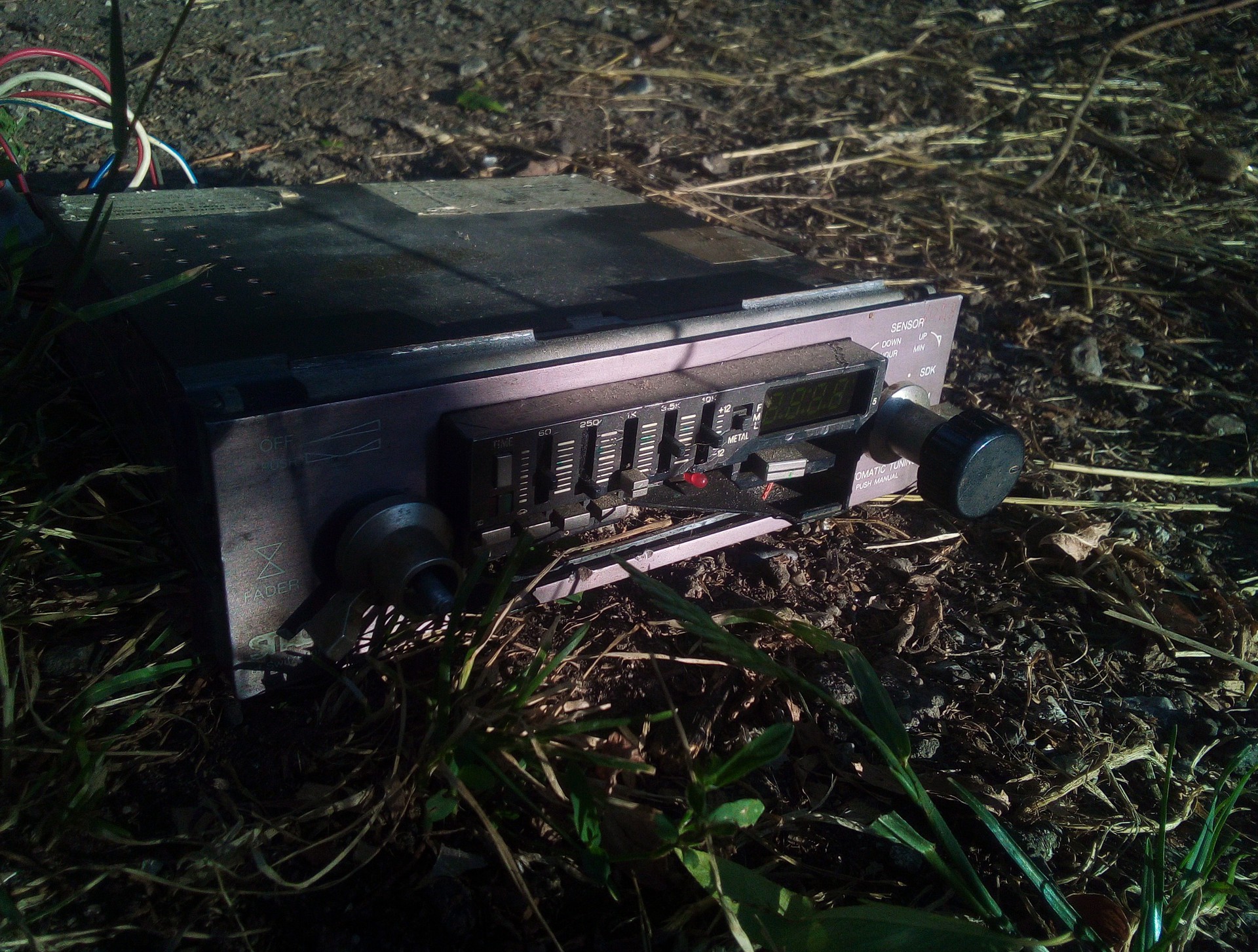

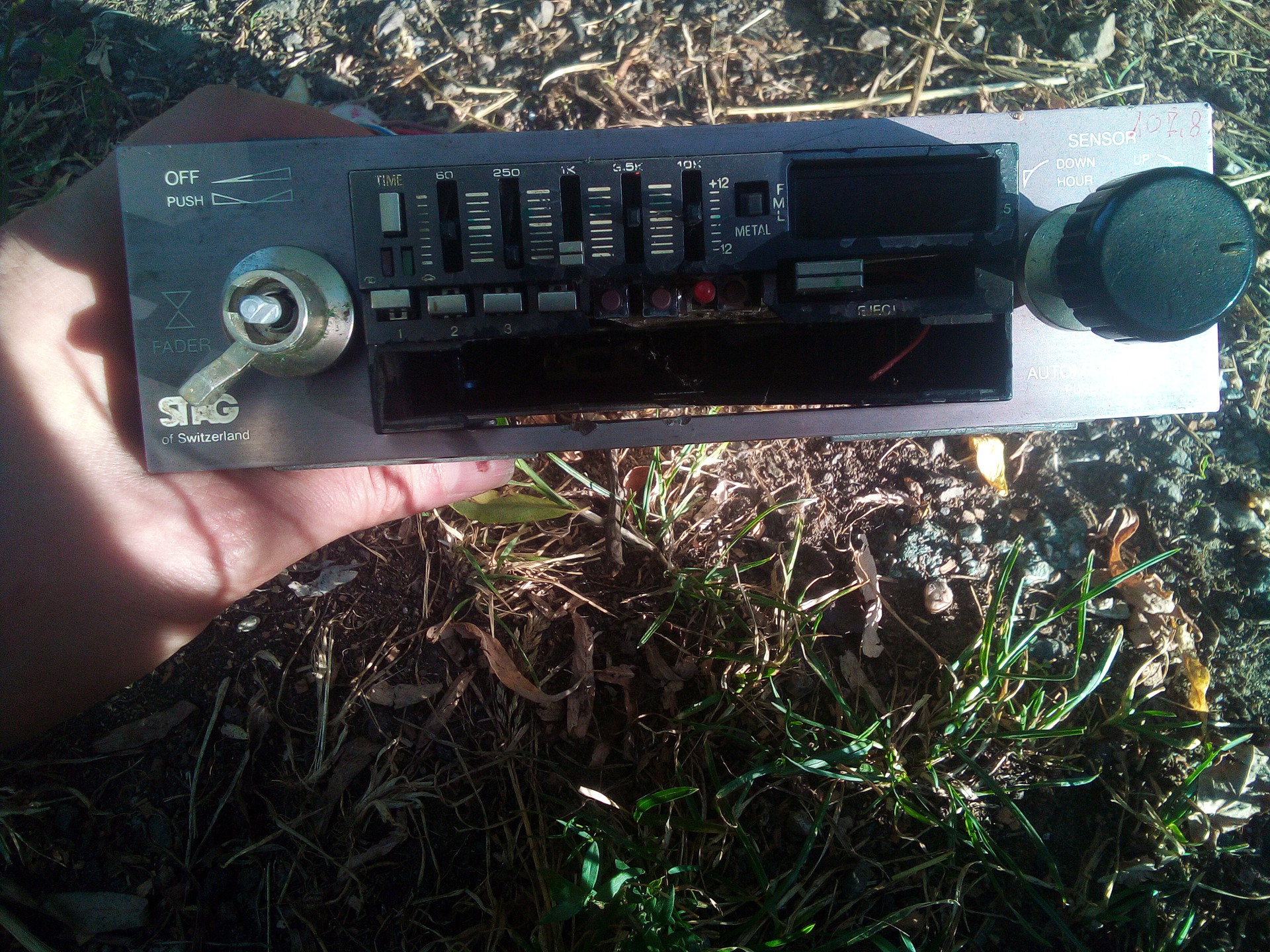

(#) gyulank hozzászólása Júl 1, 2021 /
Valaki felismeri, és tud hozzá rajzot?
