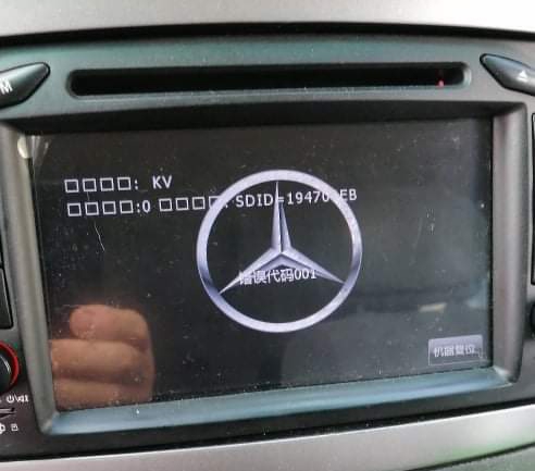

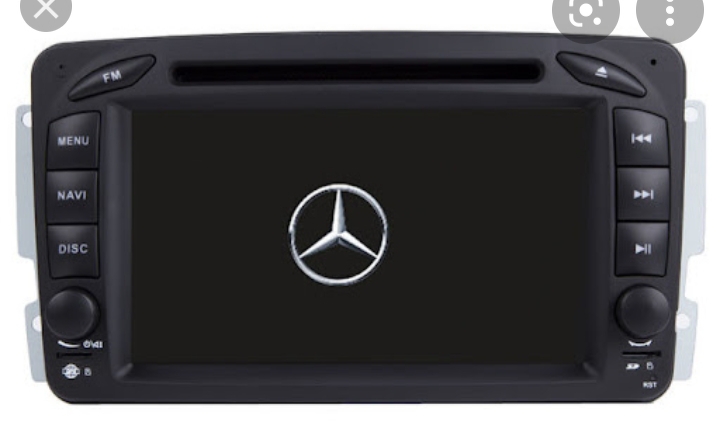

(#) gerry hozzászólása Aug 2, 2021 /
Ismerősöm Mercedes Viano-jában van a mellékelt fejegység!
Az utóbbi két hónapban ezt a hibaüzenetet produkálja random bekapcsoláskor! Ha resetet nyom, akkor is ugyanez a helyzet. Ha sd kártyák (2db. van benne) nélkül indítja, akkor nincs szám a hibaüzenet után. Találkozott valaki ilyennel? Köszi!

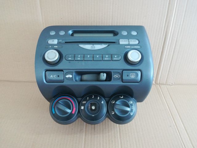

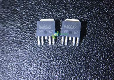

(#) cet hozzászólása Aug 16, 2021 /
Érdeklődnék nincs e véletlenül elfekvőben valakinek az alábbi alkatrész ?
Az alany egy Honda Jazz 2006 autó fejegység amibe kellene az alábbi alkatrész -BA00AS vagy BA08CCOW
Magyarba nem találtam kint lenne kinában de az kicsit körülményes inkább itthon vennék ha van valakinek. Köszönöm!

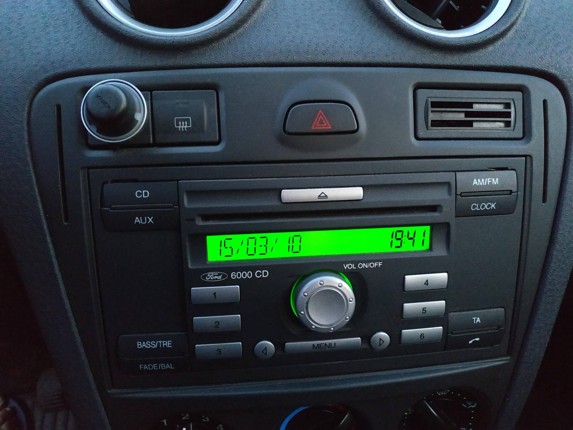

(#) kaqkk hozzászólása Aug 25, 2021 /
Ford gyári rádió a múltkori vihar óta (a viharban állt az autó bezárva) azt csinálja hogy ki-be kapcsolható a vihar előtti beállításon szól (rádio88 félhangerő) de semmi kezelőszervre nem reagál . Ez a hiba házilag javítható ?
(#) Udvari Zsombor válasza KerekesAr hozzászólására (») Aug 25, 2021 /
Valamit bekötöttél, amit esetedben nem kellett volna. Vagyis véletlenül világítással összekötötted a tolatókamera aktiváló szálát is, melyet normál esetben a tolató lámpa aktiválna, kék képernyőt pedig azért kapsz, mert nincsen kamerád, így nincs video jel sem.
Ellenőrizd a manual alapján, hogy melyik szál a tolatókamera aktiválója, azt kösd le és szigeteld le.

(#) Uviktor válasza kaqkk hozzászólására (») Aug 25, 2021 /
Üdv,
Ford radió is sokféle van,és olyan huncutok hogy néha ugyanúgy hívják őket...(pl.6000CD),de persze teljesen más.
Szóval egy kép segítene.
Ha a számsor levehető "előlapos",esetleg tisztítsd meg az érintkező sort,tapintással ellenőrizd,nincs-e beragadva bármely gomb,mert az lefogja a nyomógombok ellenállás létráját,és onnantól nem reagál gombra.
Ez egy kiadós kólás előlap fürdés után előfordul...
Esetleg ha kormány távvezérlős,húzd le a csatlakozóját.
Sajnos a Visteon rádiókban előszeretettel halálozik el a processzor,ami nem javítható.
(#) kaqkk válasza Uviktor hozzászólására (») Aug 25, 2021 /
Sajnos Típusszámot nem találtam rajta , Ford fusion -ban tartózkodik (ha ez segít)
(#) vargaf válasza kaqkk hozzászólására (») Aug 25, 2021 / 2
Rajt van a tipusszám: 6000 CD!
(#) kaqkk válasza vargaf hozzászólására (») Aug 25, 2021 /
És tényleg ....
Sajna ez már nem a levehető számsoros,ennél egy típus hibáról tudok hogy a telefon némítás bemenete egy méretezési hiba miatt sokszor indokolatlanul aktiválódik.
De ha nem írja a kijelzőn hogy phone stb,akkor ez kilőve.
Ha nem gomb beragadás vagy kormány,akkor lehet hogy az előlapi panel tx vonala sérült az alaplap felé...de ez csak találgatás.
Rotary encoder(hangerő)re sem reagál?
HW reset volt már?
Semmire nem reagál csak a ki be kapcsolás működik , de érdekes hogy a kihangosító meg tökéletes .Valószínű hogy az közvetlenül a hangvégfokra megy és kikerül minden szabályzóelemet
Ahogy a képen látom ez egy utólagos Nokia kihangosító szett,ritkán tapasztalom hogy a beszerelő kollegák felhasználnák a gyári fejegységeken a telefon audio bemenetet,inkább kötik be a kihangosítók relés kábelkötegeit.
Így esetedben valószínű hogy a kihangosító hangja rögtön a hangszórókra jut,nem a végfok elé.
Ez nem valószínű mert nem elnyomja hanem lecsökkenti a rádió hangerejét telefonáláskor
(#) kaqkk válasza kaqkk hozzászólására (») Aug 26, 2021 /
Ma megfogott a fénysorompó és amíg vártam , megpiszkáltam a rádiót a CD gomb mozgatására visszajött az összes funkció , azt nem értem hogy ha ő volt felakadva (soha nem nyomkodom) miért nem írta ki a funkcióját ?
