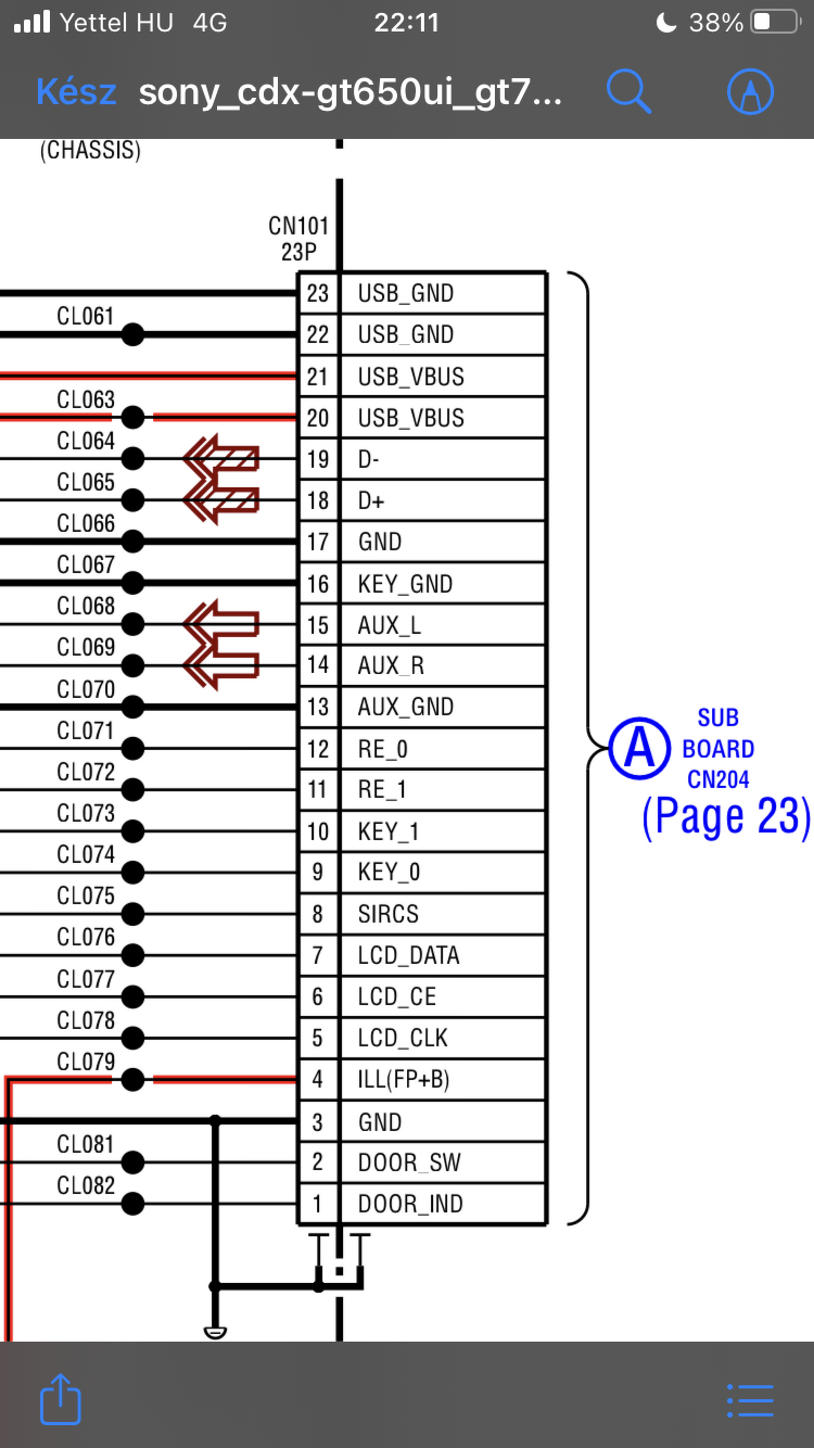

(#) krapulax6 válasza Inhouse hozzászólására (») Jún 17, 2022 /
Hallo…Koszi a gyors segitseget…
Erre gondoltal?
Csatolokondi szukseges?
Elolapon ugy lattam ,hogy egy-egy induktivitason at halat a csatlakozoig a jel..
(#) Inhouse válasza krapulax6 hozzászólására (») Jún 20, 2022 /
Kövesd végig az IC401-ig...ott van a kondenzátor.

A 13-14-15 -os “jelolesekre “ kotottem a jelet igaz csak jack dugos telorol de nem szolalt meg az aux in-en.
Cserebe bekavart az encodernek a hangeronel..
Tekeresre ossze -vissza ugralt a hangero.
Jelenleg visszaallitottam a gyari allapotot.

(#) Inhouse válasza krapulax6 hozzászólására (») Jún 23, 2022 /
A rajzokon nem látszik, hogy lenne a jack aljzatnak bontó/záró érintkezője.
Elvileg nincs közte semmi, a rajz szerint így kéne legyen, bár ez a blokkos bontás okozhat meglepetést. Vagy esetleg elkötötted...mondjuk a 16 KEY_GND elég közel van, alatta meg a 11,12->RE_0, RE_1 hogy hogy nem pont a Rotary Encoder 2 szála...
Gondolom sűrűn vannak a csatlakozó lábai. Ilyenkor érdemesebb keresni az adott pontra egy másik forrasztási lehetőséget. Leköveted és egy szabadabban álló forrpontra kötni. Persze ehhez is szükséges az, hogy ne legyen elszámolva az adott csatlakozó lába...

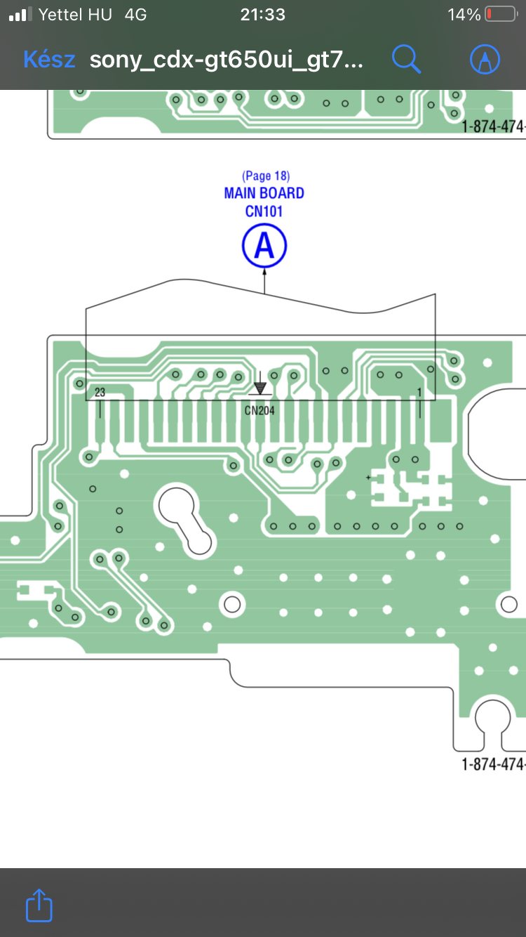

(#) krapulax6 válasza Inhouse hozzászólására (») Jún 23, 2022 /
Az elolaprol szalagkabellel megy at az alaplapra ez a 23pin.
Az elolapra forrasztottam ra a harom vezeteket amit latsz a foton…
Valoban kozel vannak egymashoz.
Nem adom fel,bar haromszor is leszamoltam a labakat
Lehet kibontom az alaplapot aztan ott kersem meg ezt a harom kotesi pontot.

(#) krapulax6 válasza Inhouse hozzászólására (») Júl 1, 2022 /
Szia…
Elolapba kotottem be ahogy a videokon is lathato egy ket feltoltonel..
A modulon a tap gnd-je es a jel gnd-je azonos viszont a fejegyseg elolapjan nem.Most jelenleg osszekotottem oket.
Okozhat-e ez barmilyen kellemetlenseget leszamitva azt ,hogy max. hangeron hallani egy minimalis Bluetooth zajt?
Mas motorzaj,index kattogas stb. Nincs.
(#) Inhouse válasza krapulax6 hozzászólására (») Júl 4, 2022 /
Elvileg ennyi, amit okoz, de nem próbáltad csak a jel GND-t használva? Miért kellett összekötni őket?
(#) krapulax6 válasza Inhouse hozzászólására (») Júl 4, 2022 /
Maga a modulon kozositve vannak.
Nagy valószínűséggel csak a rádió táp GND-jét használva is szólni fog. Hogy aztán melyik búg majd jobban, az jó kérdés. Sajnos ezek a modulok ezt gyakran produkálják. Talán volt itt is valaki, aki szétbontotta a modul GND pontjait.

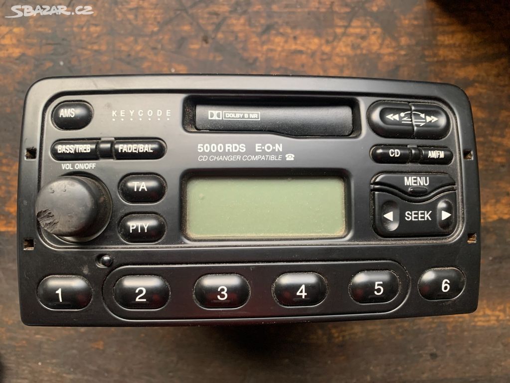

Sziasztok! A Ford Focusunk rádiójának a hangerőszabályzó gombja gyengélkedik. Nem lehet egyenletesen szabályozni a hangerőt. Tekergetéskor 0-ra ugrik mindig, ha fel, vagy le tekerném a hangerőt. A kormány melletti gombokkal szépen állítható a hangerő. A rádióban lévő encoder lehet a hibás? Ki is cserélem én, de mi alapján válasszak bele újat? Cserélt már valaki ilyen alkatrészt?
A hozzászólás módosítva: Júl 21, 2022
(#) CHZ válasza Dr Endugu hozzászólására (») Júl 21, 2022 /
Tisztítása is segíthet.
(#) Dr Endugu válasza CHZ hozzászólására (») Júl 21, 2022 /
Portalanítás és WD40?
