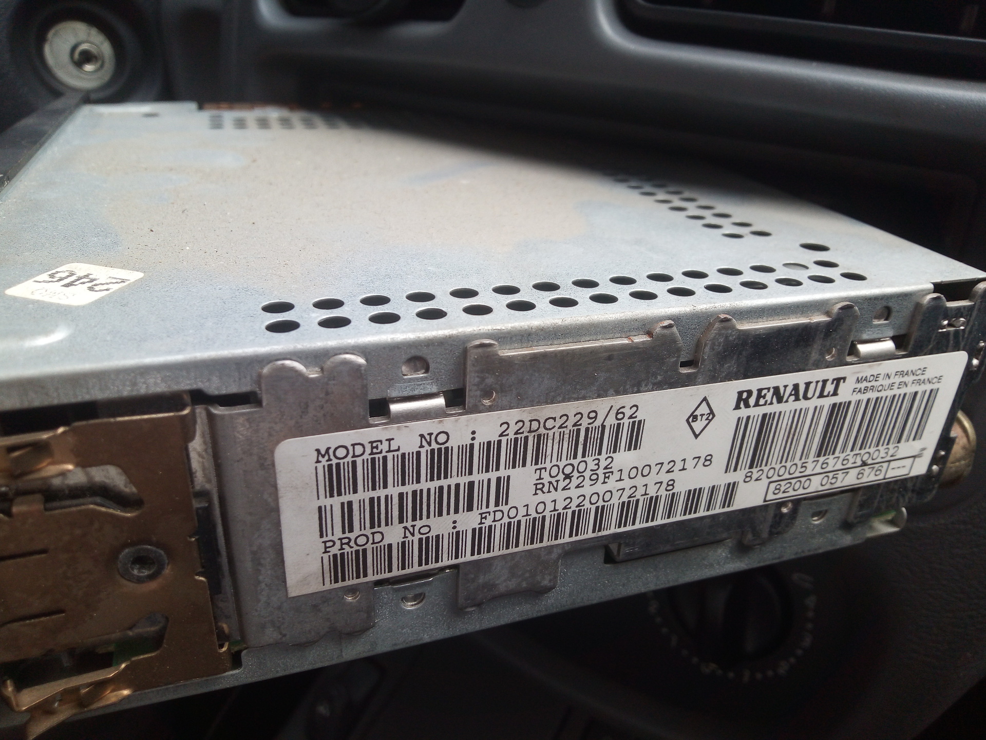

(#) bodgabo hozzászólása Jún 2, 2022 /
Vettem egy Renault Thalia-t (2001-es) és akku csere után a rádió kéri a négyjegyű kódot, ami persze nincs meg.
Találtam webes és Androidos kódgenerátorokat, de ezt a gyári számot egyik sem fogadja el. Nem sokat foglalkoztam még ilyesmivel, van erre valami működő megoldás?
(#) bodgabo válasza bodgabo hozzászólására (») Jún 2, 2022 /
További kutakodással meglett a megoldás ebben a videóban. Hallelulja!
(#) Massawa válasza bodgabo hozzászólására (») Jún 2, 2022 /
Elvben, ha nem lopott a rádio a Renault szerviz némi apropénzért kerit egy müködö kodot.
