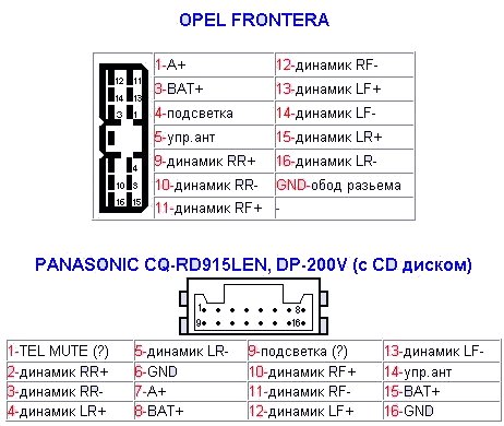

(#) KMarci válasza akos70 hozzászólására (») Aug 10, 2009 /
Én úgy érzem, hogy az image35ön az alsó, és te?

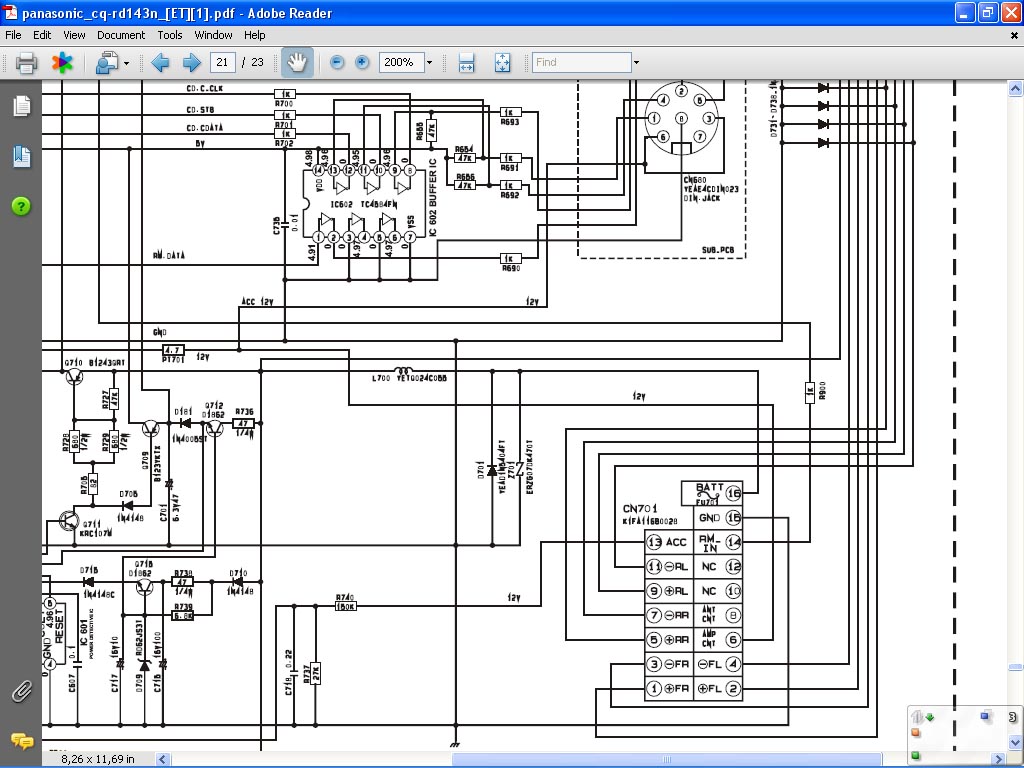

(#) KMarci válasza titi hozzászólására (») Aug 10, 2009 /
Egy régebbi hozzászólásomban írtam is, hogy egy szálon táplálom, de gyanakszom, hogy többön kéne, csak nem tudom melyiken.
Akkor a rajzod szerint, ha az az akkor 2 test és 2 Vbat érintkező van, az "A+" és a "?" mik lehetnek?
?=NC?

(#) akos70 válasza KMarci hozzászólására (») Aug 10, 2009 /
A 35 annyibol esélyesebb, hogy a lábak száma stimmel. Az A+ a gyujtás. Probáld a rajz alapján leellenörizni, hogy ez-e az övé. Ne vedd biztosra, de talán valami támpontot adhat.
(#) akos70 válasza titi hozzászólására (») Aug 10, 2009 /
Nekem is gyanus, hogy egyik sem az övé...

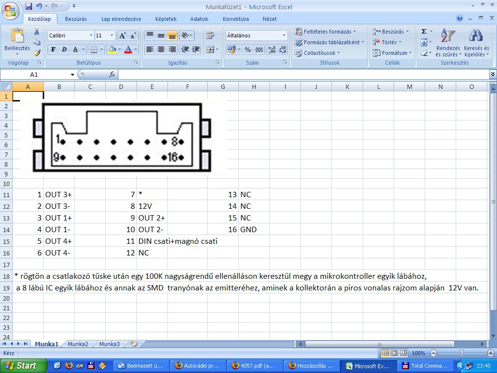

Hoppáhoppá már csak a lábkiosztása nincs meg, de mindjárt kész vagyok a kitalálásával, egy pillanat és teszem fel.
Na itt is van:
(#) titi válasza KMarci hozzászólására (») Aug 10, 2009 /
Szerintem a 15 nem NC.
(#) KMarci válasza titi hozzászólására (») Aug 11, 2009 /
Bemegy a panelra de egy átkötés gyárilag hiányzik és onnan nem megy tovább.
(#) titi válasza KMarci hozzászólására (») Aug 11, 2009 /
Találtam valamit...
Fú hallod, király vagy!
Ezek szerint az én rajzom szerinti 15. lába lenne a remote, ha tudná a gép.
Acc-re is adjam ugyanazt a 12V-ot?
A 8as és a 6os mi akarna lenni?

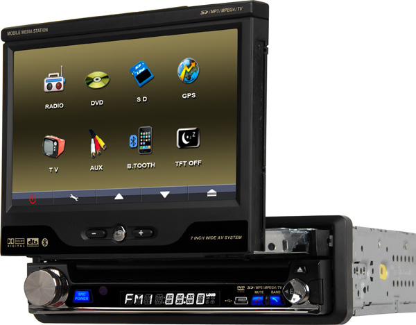

Szeretnék segítséget kérni töletek a következő probléma megoldásához.
Van egy autórádió, dvd, tv, gps, stb. készülékem.
a tipusa WS-133G.
Link http://www.wolfsat.de/product_info.php?products_id=231
A problémám az vele, hogy az alapzaja eléggé zavaró (hangos)
Nem a motor okozza, mert álló motornál is megvan.
Lehet ezt valahogy csökkenteni?
A másik problémám vele a menüje.
Mellékelek egy képet róla.
Biztos értitek mi a bajom vele.
Lehet ezt módosítani valami szebbre?
A 6-os és a 8-as egy-egy 12V-os kimenet lenne, egészen pontosan akkor van rajta 12V, ha be van kapcsolva a rádió.
A 8-as elektromos antennához szolgáltatna tápot, a 6-os pedig külső erősítő REMOTE bemenetére csatlakozhatna.
De szerintem ezek téged nem érintenek.
(Amúgy is vigyázni kell ezekkel, mert nem nagy terhelést bírnak, és könnyű kiütni a rádiót, ha túlterheled.)
Gondolom ezek szerint rájöttél, hogy az ACC-re is kell a 12V.

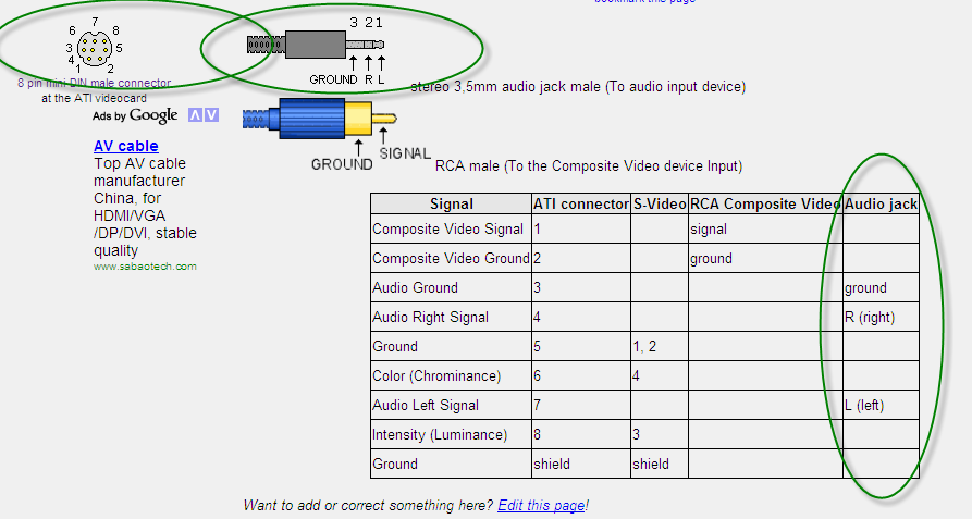

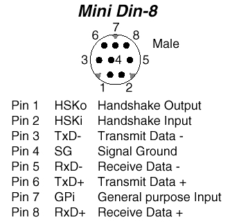

Lenne egy kis problémám szeretnék van egy jvc autó rádióm amin van aux in kimenet és cd tárat is képes kezelni.
Ezen a z aux in csatin keresztül szeretném összekötni egy mp3 lejátszóval .Találtam is ehhez megfelelő kábelt
csak az az igazság hgy kb 5-6 ezer Ft körül van az ára és annyit nem igazán ér meg a dolog.
Az aux in csatlakozó mini Din csati 8 lábbal ...ne és ezt nem tudom hgy lehetne rákötni rca anya csatira....
mellékelek képet hgy mit szeretnék megcsinálni.
Közben találtam két bekötési rajz szerüséget csak nem nagyon tudok rajta kimenni hgy mit hova is kellen kötni és véleményem szerinte ez a kettő sem teljesen egyforma .
Remélem tud vki segíteni hgy hgy is kezdjek neki a dolognak ..
