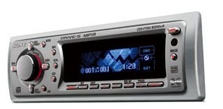

(#) Matati hozzászólása Máj 7, 2010 /
Szép napot!
Szeretnék segítséget kérni.
Van 1 Sony CDX F7500 tipusú fejegységem. A problémám a következő: Nem olvassa be a lemezeket,egyiket sem se mp3-t se zenei cd-t. tisztítva már volt több soron,valószinű,h fejcsere lesz belőle.
Nos ebben szeretném a segítségeteket kérni, Ki tud és mekkora árban ehhez a szerkentyűhöz olvasófejet,vagy mivel lehetne helyettesíteni,mert magát a gépet nagyon szeretem.
köszönöm előre is.
