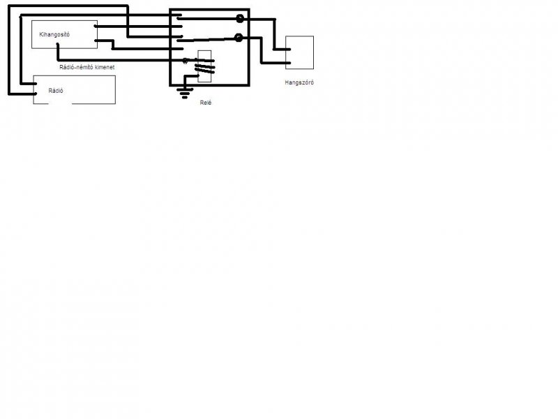

Segítségeteket szeretném kérni: telefon kihangosítót szeretnék kötni a rádió hangszórójára. Minden adott, csak egy kis rajz vagy skicc kellene, hogyan tudom és mivel leválasztani a rádiót a hangszórójáról, úgy, hogy közben rákapcsolja a kihangosítót.
Végig olvasgattam néhány topikot, utalás volt relére, de konkrét megvalósítást nem találtam.
Előre is köszönöm a segítségeteket.
(A kihangosítónak van némító kimenete.)
(#) SzervízMacska válasza matilaci hozzászólására (») Márc 13, 2009 /
Szia! A végtelenségig leegyszerűsítve egy kétmorzés relével ( lásd melléklet ). Arra azért figyelni kell, a némító kimenet elbír-e akkora áramot, amit a relé felvesz. Elnézést a gagyizásért, ez életem első Paintos rajza. A lényeg remélem, érthető. :hide:
Szerk.: Azt elfelejtettem rárajzolni, hogy a némító kimenetet a rádióval is kösd össze.
(#) matilaci válasza SzervízMacska hozzászólására (») Márc 13, 2009 /
Jó reggelt!
Kösz a rajzot, azt hiszem rátapintottál a lényegre: hogyan nem nyírom ki a némító kimenetet?
Milyen típusú relék jók ide?
Jó reggelt! Lehetne például ez, a Lomex kínálatából. Ebből is a G5V-2H1-re gondoltam. Itt a kis áramfelvétel volt a választási szempontom, a relé által kapcsolható 2A remélem, elég lesz a hangszóródhoz. ( Tehát, mindenképpen a High Sensivity, 12V-os tipus. )
(#) SzervízMacska válasza SzervízMacska hozzászólására (») Márc 13, 2009 /
Bocs, nehezen szótagolom az englisht. Helyesen: High Sensitivity Model. Sok ilyet elhasználtam, de most meglepett, hogy csupán 12,5mA az áramfelvétele.
Köszönöm szépen, jó hétvégét mindenkinek!
