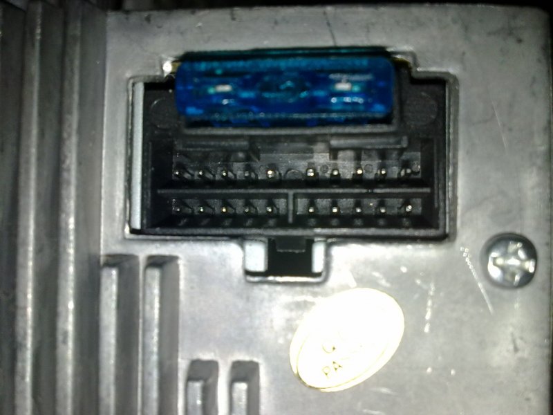

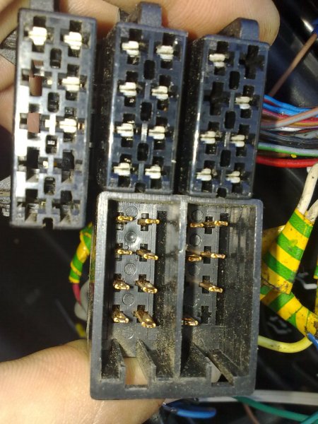

Hozzájutottam egy MNC Evolution fejegységhez és sehol sem találok hozzá bekötési rajzot.
Előlap: Doboz: A fejegység hátlapi csatlakozója: Az autóban lévő csatlakozó:
Az anyacsatlakozó a kocsi gyári csatlakozója, az apacsatlakozó meg a régi autórádióé amiből vezetékekkel jön ki minden és egy ilyen a képen látható csatlakozó van rajta.
Hogyan lehetne összekötni ezt a 2 csatlakozót? Esetleg valami átalakító kábel is kellene lennie hozzá? Ha esetleg valakinek meglenne ennek a fejegységnek a bekötési rajza akkor azt nagyon megköszönném.

(#) Little válasza Suncorgo hozzászólására (») Júl 10, 2010 /
A fejegyseghez van ISO atalakito kabel. Ha neked nincs benne, akkor ITT erdeklodj.

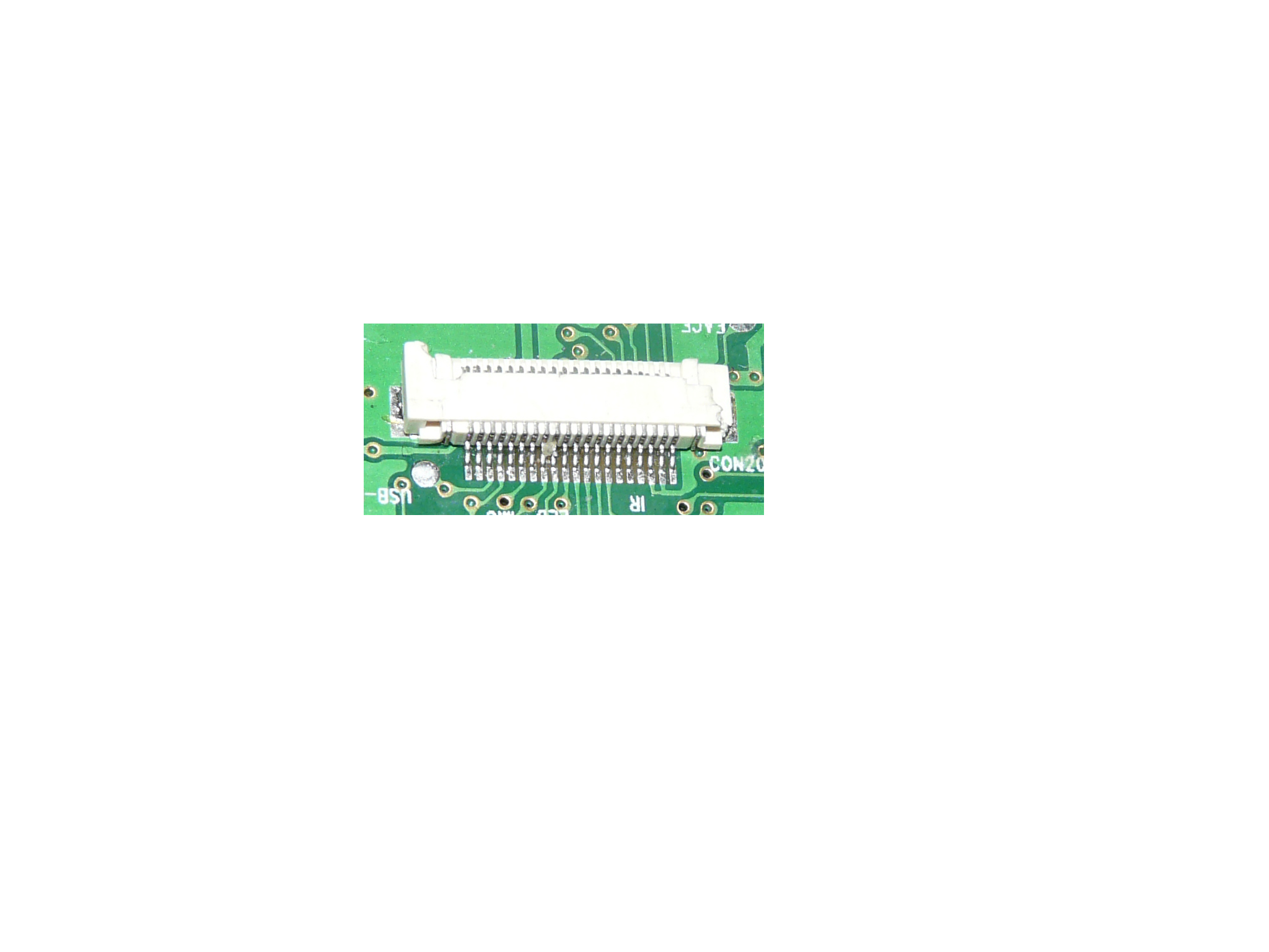

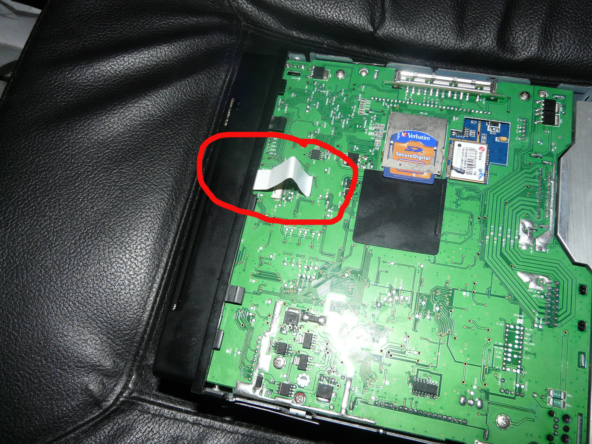

Van egy kínai multimédiás fejegységem.
Egy aranykezű szerlőnek sikerült eltörnie az előlapot az alaplappal összekötő szalagkábel csatlakozóját.
Sajnos eddíg nem sikerült találnom ilyen alkatrészt.
Lehet ezt javítani?
A tetejéről tört le egy kis darab, ami odaszorítja a kábelt a csatlakozóhoz.
Esetleg, ha tud valaki ilyen alkatrészt az ne habozzon írni!

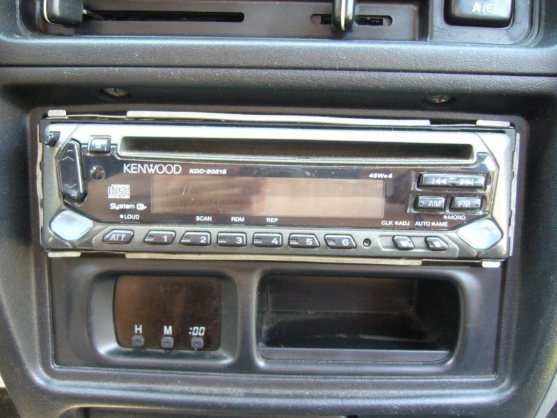

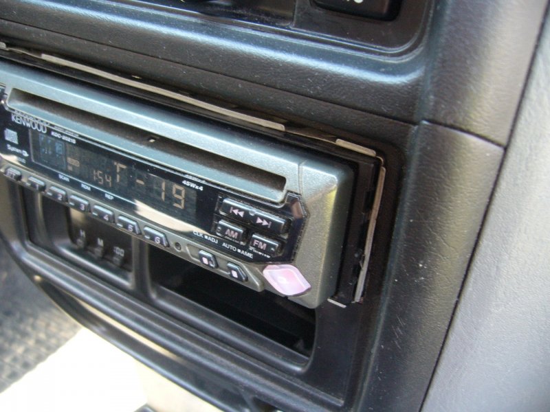

Sziasztok! Adott egy KENWOOD KDC-2021S tipusú autorádió amin van két hangszóró.Na most én tennék rá még kettőt és itt jön a kérdésem ugyanis fogalmam sincs hogy hogyan lehet kihúzni.. a rádió nem kódolt,legalábbis volt már kivéve az aksi és semmi gond nem volt utána.A rádiónak az egész első kezelőfelülete levehető,és utána úgy néz ki mintha egy fémburokban ill. egy müanyag burokban is benne lenne.. aláfeküdtem és próbáltam hátulról is de nem lehet hozzáférni ill kitolni sem..
(#) titi válasza küzmös Gergely hozzászólására (») Júl 11, 2010 /
A műanyag és a fém "burok" között kell benyúlni egy lapos tárggyal, aminek segítségével kiakasztod a karmokat, amivel a műanyag és fém rész egymásba kapaszkodik. Ezután a fém burokból kihúzható.

(#) SzervízMacska válasza küzmös Gergely hozzászólására (») Júl 11, 2010 /
Bekarikáztam, hová kell bedugni a kiszedő szerszámot. Ha nincsen, vékony fémlappal, esetleg sniccer pengével lehet eredményesen próbálkozni. Természetesen, mindkét oldalon egyszerre. :yes:

(#) SzervízMacska válasza titi hozzászólására (») Júl 11, 2010 /
Azt, hogy kettő kell, vagy négy, tutira valóban csak szemrevételezéssel lehet megmondani. Esetleg "érzésre"; ugyanis mikor beturkál az ember a résen, érezhető a rugalmas ellenállás. Alapjában a gyári kiszedők is egy darabka vékony lemezből vannak készítve. Azért, hogy a kérdező el tudja képzelni, előkotortam egy néhányat - bár ezek mind német rádiókhoz valók. A kép jobb szélén a 9mm-es sniccer pengék. Flexel, köszörűvel remekül megmunkálható.
Látod, egyáltalán nem bonyolult. A 13. oldal 2-es ábrán látod a gyári piszkafát. Megfigyelheted, hogy jelen esetben két irányban kell szétnyomni a rugókat ( le, és felfelé ). Ebből következik, hogy a pengét ceruzahegy alakúra kell köszörülni.
