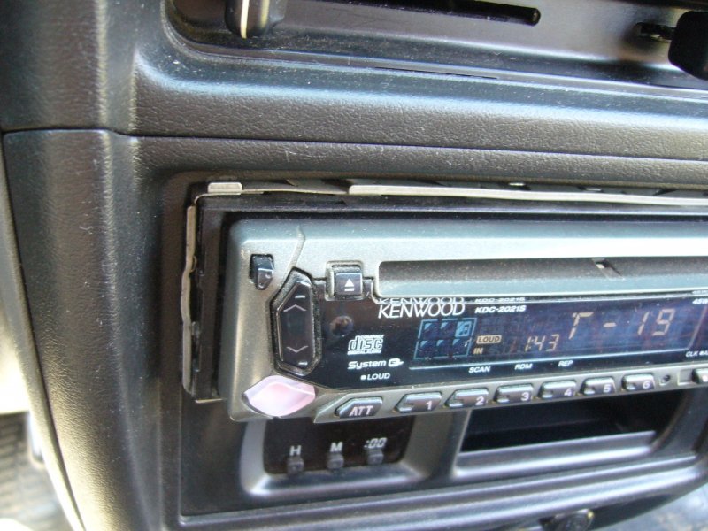

Sziasztok! Adott egy KENWOOD KDC-2021S tipusú autorádió amin van két hangszóró.Na most én tennék rá még kettőt és itt jön a kérdésem ugyanis fogalmam sincs hogy hogyan lehet kihúzni.. a rádió nem kódolt,legalábbis volt már kivéve az aksi és semmi gond nem volt utána.A rádiónak az egész első kezelőfelülete levehető,és utána úgy néz ki mintha egy fémburokban ill. egy müanyag burokban is benne lenne.. aláfeküdtem és próbáltam hátulról is de nem lehet hozzáférni ill kitolni sem..
A műanyag és a fém "burok" között kell benyúlni egy lapos tárggyal, aminek segítségével kiakasztod a karmokat, amivel a műanyag és fém rész egymásba kapaszkodik. Ezután a fém burokból kihúzható. Megjegyzem a rádiógyártók szoktak hozzá adni célszerszámot. Az nincs meg? szerk: Az előlapot vedd ki, ne legyen útba.
Bekarikáztam, hová kell bedugni a kiszedő szerszámot. Ha nincsen, vékony fémlappal, esetleg sniccer pengével lehet eredményesen próbálkozni. Természetesen, mindkét oldalon egyszerre. :yes:
Szia! Én második tulajdonos vagyok,az első tulajdonos egy 30-as nő, igy kérdés nélkül állitom,hogy fogalma nincsen hogy mi is volt az és hogy nézhetett ki ha volt is valaha... egyébként pont ettől féltem hogy valami célszerszám eltünhetett...
Remek...
Akkor amint SzervízMacska is írta, valamilyen laapos fémtárggyal próbáld meg. Nézz szét otthon, biztos találsz valamit, amivel megoldható, vagy kis átalakítással alkalmassá tehető a célra.
Talán még annyit tennék, hozzá, hogy van olyan megoldás, amikor nem kettő, hanem négy köröm rögzít, ezért elképzelhető, hogy nem is ott kell "benyúlni" ahol a kolléga mutatta, hanem ha jól megnézed, alatta és felette is van kis rés a műanyagnál. De így távolból ezt nem lehet egyértelműen megállapítani. Gondolom az előző tulaj a papírjait se adta át neked...mert abban esetleg lehet róla ábra, hogy miként van kialakítva a rögzítés.
Azt, hogy kettő kell, vagy négy, tutira valóban csak szemrevételezéssel lehet megmondani. Esetleg "érzésre"; ugyanis mikor beturkál az ember a résen, érezhető a rugalmas ellenállás. Alapjában a gyári kiszedők is egy darabka vékony lemezből vannak készítve. Azért, hogy a kérdező el tudja képzelni, előkotortam egy néhányat - bár ezek mind német rádiókhoz valók. A kép jobb szélén a 9mm-es sniccer pengék. Flexel, köszörűvel remekül megmunkálható.
Gondolom azért ilyen kacifántos a megoldás,hogy nehogymá csak annyi legyen a meló hogy benyomják az ablakot és kirántják... hanem méregből még adjanak is neki a baltával,miután felsültek vele..
Megvan a service manual
Ügyesen megfabrikáltad a sniccer pengéket,gondolom nem kevés gyakorlat is kellett hozzá..
Látod, egyáltalán nem bonyolult. A 13. oldal 2-es ábrán látod a gyári piszkafát. Megfigyelheted, hogy jelen esetben két irányban kell szétnyomni a rugókat ( le, és felfelé ). Ebből következik, hogy a pengét ceruzahegy alakúra kell köszörülni.
