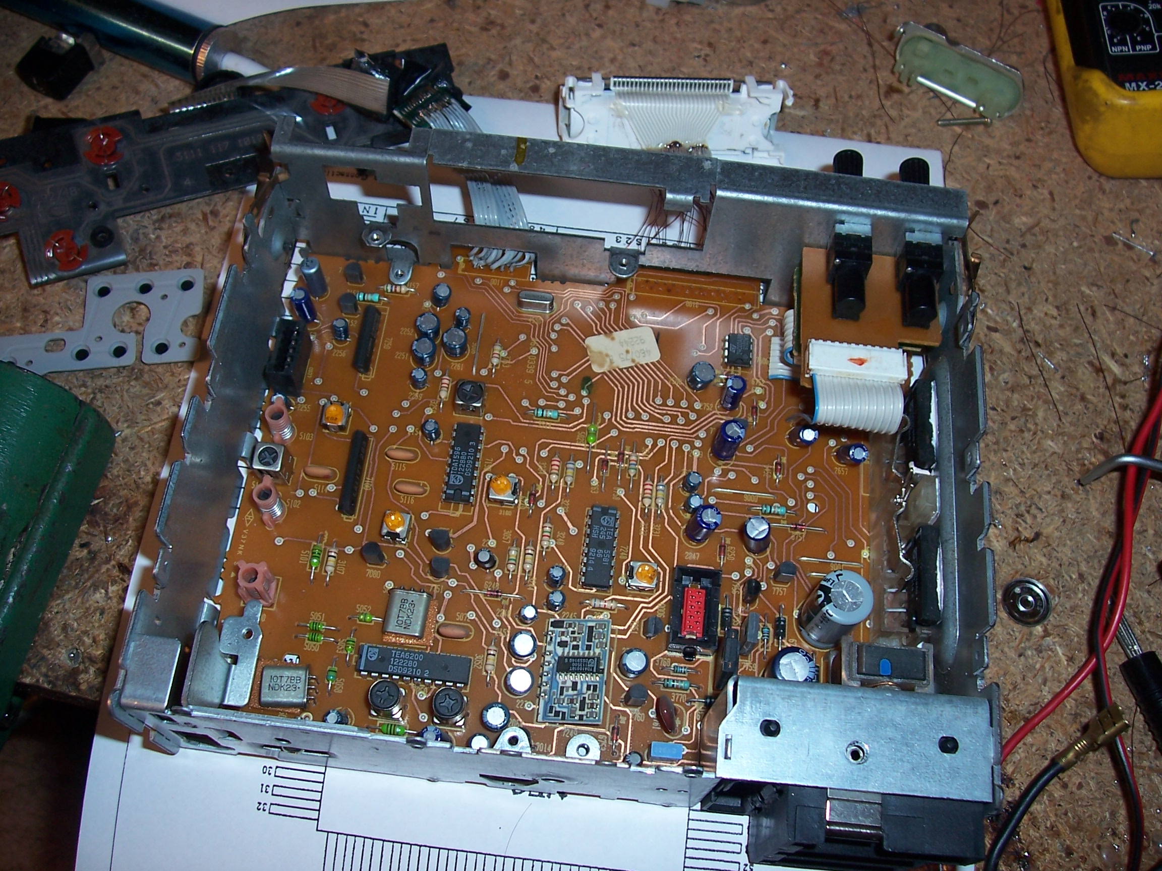

(#) Master_of_the_web hozzászólása Aug 4, 2008 /
Helló!
van egy Philips autórádióm amiben égőcsere miatt letépték az előlapját ezzel eltépve a szalagkábeleket. Teganp hosszas munkával megtoldottam ezeket a szalagkábeleket lakkozott huzallal, és bekötöttem a nyákba.a baj az, hogy az LCD-n csak egy bizonyos szögben látni a számokat, ha előről nézem nagyon halvány, szinte alig látni. Erre szeretnék választ. A másik az, hogy nem szól. (pedig állítólag szólt előlep letépés előtt)
Néma csend van a kimeneteken. TDA1519AQ típusú végfok IC-ből van benne 2 darab. megpróbáltam jelet adni a bemenetükre, de semmi! Érdekes!a kimeneten 0V fesz van. midnen IC a rádióban jéghideg
van benne azomban egy BD tranyó ami melegszik.
A kazetta mechanikát kiemeltem, hogy jobban át lehessen látni a nyákot.
Erre a két kérdésre szeretnék választ kapni, mi lehet a megoldás?
üdv!
(#) titi válasza Master_of_the_web hozzászólására (») Aug 4, 2008 /
„égőcsere miatt letépték az előlapját”
...szakbarbár lehetett...
Az első hibára én azt mondanám, hogy talán nem tökéletesen érintkezik valami a kijelzőnél.
A másodikra pedig azt, hogy mérd meg a feszt az IC-k táplábain. (Ha nem tudod melyik az, keress adatlapot.)
Ha a táp rendben, de mégse szól, IC csere.
Ha nincs meg a fesz., akkor kövesd végig, hogy honnan kap tápot, és ott nézz szét.
Ha viszont ott minden rendben, akkor a végfok zárlatos, IC csere.
Ez utóbbi esetben még csere előtt érdemes lehet megszakítani a nyákot az IC táplábánál, és úgy is megnézni a feszt.
(#) proba válasza Master_of_the_web hozzászólására (») Aug 4, 2008 /
Bátorság nézd át újra amit csináltál,ha a számok nem látszanak akkor háttérvilágítás,esetleg a kijelző közöse hianyzik.
Ezt a végerősítőt mint általában ,a mute lábbal némitják valószinűleg és folyamatos tápot kap.Szerintem ez hianyzik neki.
Esetleg a rádió bekötését elnézted és valahova nem, adtál pluszt.
A kijelző egyébbként működik? A rádió hangolható? Állomáson megáll?
(#) Master_of_the_web válasza proba hozzászólására (») Aug 4, 2008 /
A számok látszanak, olvashatók, de csak egy bizonyos szögből, mert annyira halványak. Háttérvilágítása nincs sajátja, két izzó világít meg egy plexit a kijelző mögött. Szerintem a közösek is be vannak kötve, mert a chip adatalpján visszakerestem, és ha azokat lekötöm akkor halványan sem látni. De azért mégegyszer átnézem nincs -e hidegforrasztás vagy hasonló.
A rádió bekötése tuti jó, már kötöttem be ilyen rádiót. 3 külömböző vezetékre kell neki plusz. A kijelző szépen működik, látni rajta az állomásokat most pl. alapból 102.0 (danubius) jelent meg rajta meg ellette a sztereó ikon. (csak ugye halványan) minden ismert állomáson megáll mikor hangolom.
A végfok IC-ket kimérem kap-e feszt a mute láb, és jelet is adok neki ezúttal jelgenerátorról
