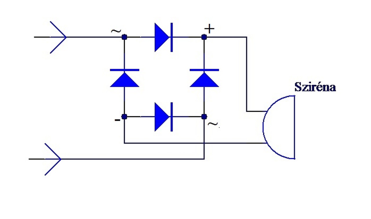

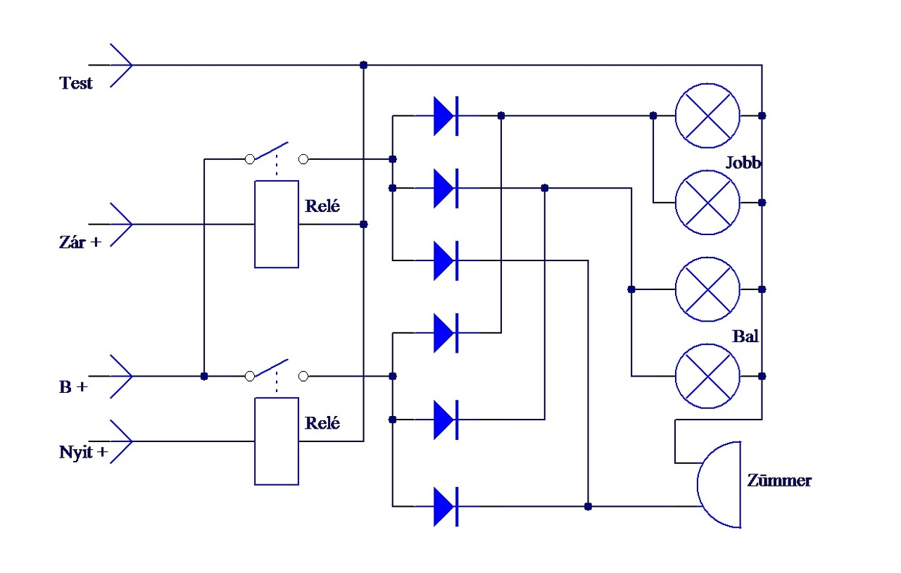

Nekem is lenne egy kérdésem.A kocsimban van központi zár,de semmi féle visszajelzést nem ad a zárás és nyitás eredményéről.Mivel ez még gyár (98-as) központi így sok már a kopás benne így nem is hallom azt kattanást amit az új központiknál.Egy suzukiról lenne szó.Próbáltam azt hogy a vészvillogót megvillantaná de nem kivitelezhető mert négy különálló áramkört zárt a kapcsoló.Próbáltam belépés jelzővel relén keresztül de az meg nagyon gázos hangot ad (szörnyű a hangja.Próbáltam berregővel (6-12 voltig) de az még rosszabb.És próbáltam robogó dudájával is az pedig egyszerűen borzalom.Nekem elég lenne ha "füttyentene" egyet hogy halljam lezár.A fényjelzés sem jó mert tűző napban nem biztos hogy meglátom.Ezért kellene egy piezzós megoldás.De azzal még nem volt dolgom így nem tudom hogy lehetne értelmes és hallható hangot kicsikarni belőle.
Valakinek van jó ötlete? Köszönöm!

(#) zosza18 válasza Emberke hozzászólására (») Júl 5, 2014 /
Szia.
Van 4 áramkörös relé, amivel megoldható a vészvillogó villogtatása. Azt is lehet még, hogy 2 diódával villogtatod az index 2 oldalát. Van olyan gyári kp. zár amiben ilyen megoldás szerepel. Azt is meglehet még, ha nagyon sípolni akarsz, hogy kirelézed a nyitást és a zárást és arra kötöl 1-200Ft-os zümmert, így már sípolni fog. Van megoldás sokféle, el kell dönteni mit szeretnél és biztos találunk rá megoldást és segítünk kivitelezni!

(#) zoszka válasza Emberke hozzászólására (») Júl 5, 2014 /
Rajzoltam Neked egy verziót ha a központid pozitív impulzussal vezérel... A legolcsóbb és a keresztfeszültségektől is véd... A zümmer helyére lehet kapni mini szirénát, azt kívülre is rakhatod.
Azt 2 diódával egyszerűen megoldhatod. Keress mini szirénát a neten 3-5W teljesítmény felvétele van, nem fogja a terhelni a központi zár kapcsolóit.

(#) Emberke válasza zoszka hozzászólására (») Júl 5, 2014 /
Jó megoldásnak és egyszerűnek tűnik.Azt viszont elfelejtettem írni hogy 3 ajtós és csak a fülke ajtó központis.Én eddig csak a vezető oldalról induló két vezetékkel próbálkoztam ami ugye váltja a polaritást.Nekem ez a 2 vezeték is jó lenne.Nagyon nem akarom szétkapni a kormány mű burkolatát.
Ha csak hangjelzés kell akkor 1-1 dióda mindkét szálra és arra a sziréna, mivel polaritást vált, egyszer az egyiken aztán a másikon fog megjelenni a +. Azt nem írtad, hogy tartósan ott tartja e, vagy csak amíg a zárás nyitás lezajlik....
( a másikra is írtam Neked... )
Ez a legegyszerűbbnek tűnő,de hogy gondolod ezt pontosan?
Aszt hiszem értem.De egyébként kb 1.5 mp a zárás nyitás.És a feszültség el is tűnik.

(#) zoszka válasza Emberke hozzászólására (») Júl 5, 2014 / 1
Na szóval.... Itten van.... Veszel egy 100 Ft-os Graetz hidat és a hullám jelölésű lábaira rákötöd a két vezetékedet, a + és - lábaira pedig a szirénát. Vagy megcsinálod 4 diódából a hidat. Így nem kell a testtel sem bajlódnod.

(#) Inhouse válasza zoszka hozzászólására (») Júl 7, 2014 /
Mivel az eddigi kp zárak amiket láttam relések voltak, a relék pedig úgy voltak bekötve, hogy alapból az egyik polaritáson volt tartva a motor, és hol az egyik, hol a másik szála kapott ellentétes polaritást, így 2db dióda is elég. Jellemzően testen vannak alapból, de nem okozhat nagy gondot, ha mégsem. Kell 1-1 dióda a 2 motor szálról, a közös pont a zümmerre, a másik vége pedig egy fix ellentétes polaritású pontra (jellemzően testre).
De nem lesz jó, volt már ez itt gond, rövid a 0,7-1s idő, kell egy kis monostabil áramkör hozzá még.

(#) zoszka válasza Inhouse hozzászólására (») Júl 7, 2014 /
Mivel "Emberke" azt írta, hogy a két szálon váltott polaritást mér, ebből adódóan a motor 2 szálas. Így a 4 diódás megoldással kikerülhető a testelés. Az 1 mp-es impulzus idő pedig bőven elég a miniszirénának, mivel ált 0,2 mp a telítési ideje. azaz, ha 1 mp az impulzus idő, marad 0,8 mp, amivel bőven ad hangot még egy legkisebb 78Db-es sziréna is. Lehet, hogy még sok is lesz. De ez csak igény kérdése. A gyári szirénák csipp impulzus hossza 0,4 mp, csak hogy legyen mihez hasonlítani. Ha az előző rajzot megnézed ott 2 diódás és 2 + vezérlőszálas
verzió van, csak az indexek is bekerültek a körbe.
Szirénához lehet, hogy elég, de izzóhoz hidd el, hogy kevés lesz, volt már itt vagy 2 másik emberke, akinek EZ kellett.
