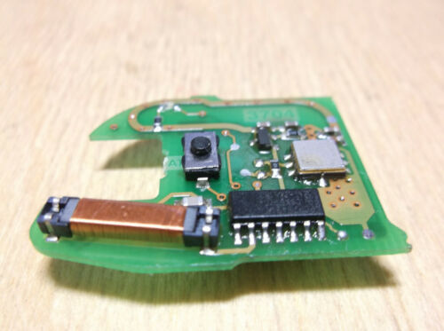

A távirányító így néz ki, illetve ezt találtam az IC-ről, ami hajtja:
Amúgy igen, 433MHz.

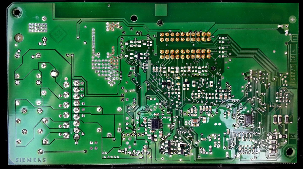

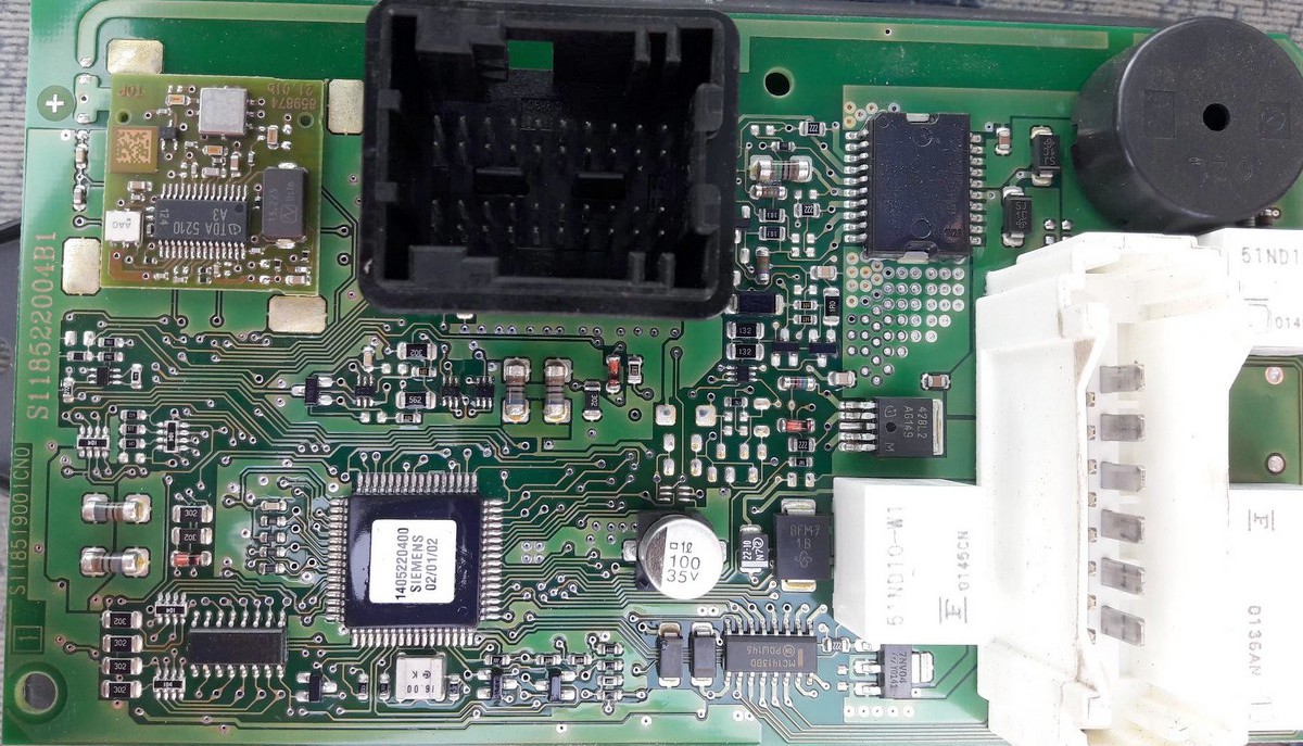

Ez lenne a modul, ami vezérel sok mindent, kezdve a beltér világítást, a belső kp. zár gombot, ezen van az index, stb. Multiméterrel végig néztem ahol csak tudtam, nem találtam sehol hibát.
(#) Inhouse válasza hal111 hozzászólására (») Márc 23, 2023 /
Mérni nehéz egy nehezen behatárolható kontakthibát, pl. repedt/elvált forrasztás, vagy rossz furatgalván az RF panel környékén? Egyebet a korlátozott hozzáférhetőség, meg gondolom a szkóphiány miatt nehéz lesz mérni mondjuk üzem közben.
Valahol még kéne legyen körítésnek, mert hiányzik innen még a 2 relé. Maga a TDA5210 csak a vevő, az adatkimenet jelét még feldogozza valami, akár az ezen a panelen levő valamelyik másik IC (µC), aztán lesz még 2 tranzisztor ami hajt 2 relét, amik kapcsolják a motorokat. Lehet gond a relék érintkezőivel is, vagy ott repedt forrasztás.

(#) KBal76 válasza hal111 hozzászólására (») Márc 24, 2023 / 1
Tavírányítót mindenképp le kellene ellenôrizni, nem csak azt hogy ad-e valamit, hanem hogy ad-e kódot, vagy csak üres vivô megy ki.
Nekem ez utóbbi volt, tehát volt adás, de abban nem volt adat. A legegyszerûbb, egy már nem használt drótnélküli csengô vevôjére hangszórót kötni (ha nincs kéznél egy 433-as vevômodul), tehát hallahatóvá tenni az adást. (Ez igen hasznos tud lenni máskor is.)
A mûködtetô IC adatlapját megértve kiderült, hogy a tekercsre és a távra is ugyanaz az IC dolgozik, de a zárba bedugva tekercs táplálja és órajelezi az IC-t, ezért ott mûködni fog (immo), távkapcsolóként viszont kvarc adja azt. A kvarc viszont nem ment, nem volt az adásban adat.
Kerestem bele egy értékre jó kvarcot (méretre persze nem), de a kulcsba szerencsére elfért ez is. Szétpattintottam, (már 5 éve jó) befotóztam. A kulcson külsérelmi nyom nem volt, patika állapot, hogy mitôl hal meg a kvarc, azt ki tudja...
Nekem volt annyi elônyöm, hogy a másik távkapcsoló/kulcs jelével tudtam hasonlítani.

Ha az utastér gombbal megy, akkor nem lehet relé hiba, marad az RF rész...
A relékből 2 db egyforma kell legyen valahol, esetleg egy spec egy tokba épített dupla relé. De amit mutattál panel, az azon levő relé egy sima, az nem lehet.

(#) hal111 válasza Inhouse hozzászólására (») Márc 27, 2023 /
A fényképezett panelen az egyik relé az biztosan a világításé, illetve az indexet is ez működteti, tehát a másik az övé lehet. A biztosíték tábla melletti, egy darab relé a ködlámpához tartozik, ezt megtaláltam még este. A motortérben van eg, külön kis dobozka, abban van két nagy biztosíték, illetve három relé. Ezekről nem találtam semmit, de felcserélve őket, próbálkoztam, semmiben nem tapasztaltam hibát az autó működése szempontjából, így ott valószínűleg nem lehet hibás relé. Még a belső kp. zár gombos panelen lehet, de így, hogy azzal működik, kétlem, hogy ott lenne a hiba. A műszerfalat már egyszer kiszedtem a fűtésbox hibája miatt, de tudom, hogy nincs máshol vezérlő doboz, vagy bármi egyéb. A biztosíték tábla van, mellette pedig ez az uch? dobozka.
