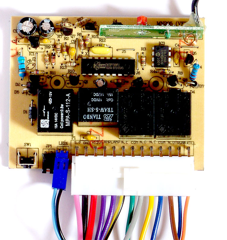

(#) Inhouse válasza pihentagyman hozzászólására (») Okt 24, 2010 /
Mint már ebben és az Autóriasztó és központi zár topicban sokszor leírtuk, sehogy sem tudsz rákötni 5 vezetékes motort. Vagyis csak 2 vezetékest, vagy az 5-ösből a motor 2 szálát. Ez nem vezérli, csak kapcsolja a motorokat. Ahhoz, hogy ne csak a távirányítóval, hanem kulccsal és ajtózár gombbal is lehessen működtetni az összes zárat, kell egy központi zár vezérlő áramkör, több helyen belinkeltem már az Uno-mban levőt. Ez csinál a folytonos jelből impulzust. Ezt már vezérelheted a bicskakulcsos cuccal, vagy ha elég ha a távirányítóra működik minden zár, akkor csak a motorok vezetékei kellenek.

(#) HGabor89 hozzászólása Okt 28, 2010 /
Segítséget szeretnék kérni központi zár vezérlő beszereléséhez. Teljesen kezdő, amatőr vagyok, szóval ha lehet szájbarágósan
Adatok: Thunder CCL002, meglévő központi zárhoz távvezérlő. BMW E36-ba lenne, lebontottam a kesztyűtartót, mivel itt vannak a cumók.
Kábelköteg egyik fele ugye megy a központi zár vezérlő egysébe, a többi szálat hova és hogyan kell rakni?
Első képen maga a cucc, alul meg ahol "elakadtam", szóval az lenne a kérdésem, hogy ezt hogy kell bekötni?
Előre is köszi
