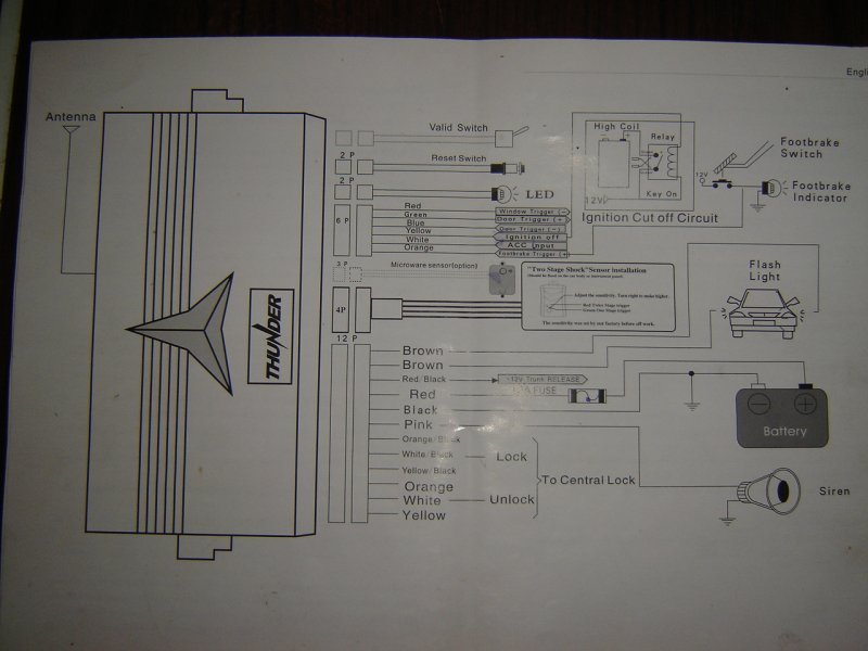

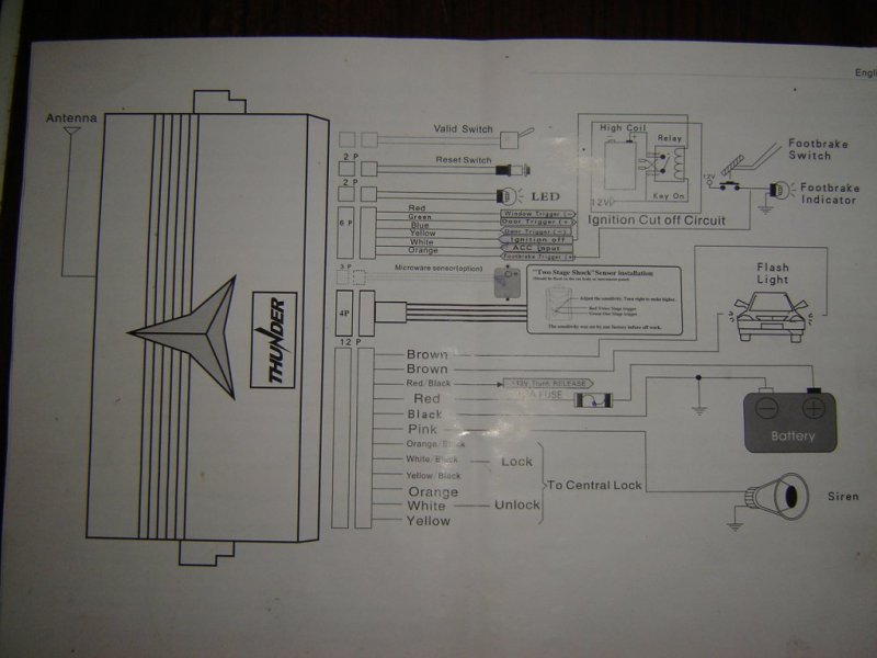

(#) dobo hozzászólása Jan 13, 2011 /
Sziasztok van egy híres riasztóm amit bekötöttem a kocsimba .
Thunder ca-106
Működik is be riaszt , ki riaszt, működteti a központi zárat de egy pár dolgot nem értek vagy nem vagyok biztos benne a bekötési rajzon.
Legfőképp a P6-os csatlakozó okoz fejtörést:
Window Trigger (-) (ez elvileg ha jól gondolom az elektromos ablakort vezérelné)
Door trigger(-) (ez a negatív kapcsolású ajtó kapcsolóé ezt be is kötöttem.
Ignition off (ha jól gondolom ez az indításgátló relének ad testet)
ACC input (ezt a gyújtáskapcsolóra kell kötni olyan helyre ahol van gyújtáson áram)
És a p12-es csati red/ black vezetéke trunk release
Na ezt nem tudom hová kellene kötni.
Sejtésem szerint a főrelé vezérlő lábára (+)
Vagy a főrelé kapcsolt (+) lábára
Ha valaki esetleg megtudná válaszolni a kételyeimet pontosan azt nagyon megköszönném.
Mégvalami hogyan lehet ezzel a riasztóval elektromos ablakot felhuzatni?
Mert csak 1 szál vonatkozik az ablakokra esetleg ezen kijön 1 jel 20 másodpercig és egy relével felhuzatom az ablakot?
(#) Inhouse válasza dobo hozzászólására (») Jan 13, 2011 /
a testvér topicban az utóbbi napokban csak a trunk-ről volt szó
Tehát a trunk az a csomagtartó nyitására van.
Ez a Thunder ca-106 is volt már mostanában párszor abban, vagy ebben a topicban.
Az elektromos ablakot akkor tudja vezérelni, ha az automata.
Inhouse
(#) akos70 válasza Inhouse hozzászólására (») Jan 13, 2011 /
„Az elektromos ablakot akkor tudja vezérelni, ha az automata.”
Vagy ha van mellé egy ablakemelő modul.
(#) dobo válasza Inhouse hozzászólására (») Jan 13, 2011 /
Köszönöm a válaszokat.
Mi az hogy automata az elektromos ablak?
Ez az amikor megnyomom a gombot a karfán hosszan és az felhuzza magát teljesen?
Ezen a távirányítón nincs olyan gomb hogy tudjam a csomagtartót külön nyitni .
Ha nem használom ezt a funkciót a vezetékét csak hadjam leszigetelve?
Ha jól gondolom akkor meg kell keresni az ablakemelőkapcsolónál azt a szálat amire ha testet kapcsolok (mert a riasztóból test jön ki) felhuzza teljesen az ablakot.
És úgy gondolom ha több ablak van akkor diódázni is kell az eggyes ablakkapcsolóknál.
A riasztó kapcsolhatja az ablakok áramát vagy relézzem?
(#) akos70 válasza dobo hozzászólására (») Jan 13, 2011 /
Nem egészen így működik a dolog. Ha van az autóban komfortelektronika, akkor talán van rajta egy olyan kimenet, ami a riasztónak kell.
Ha nincs ilyen, akkor kell egy utólag beszerelhető modul, azt kell a hozzá kapott rajz szerint bekötni.
Ilyesmi:Bővebben: Link
(#) dobo válasza akos70 hozzászólására (») Jan 13, 2011 /
Na akkor inkább csinálok egy időzített öntartást esetleg és azzal huzatom az ablakot fel.
Aztán mennyire időzíted? 1mp? Vagy 1 perc?
Az ablakod automata vagy nyomvatartós?
(#) Inhouse válasza akos70 hozzászólására (») Jan 13, 2011 /
Igen, de nem akartam elsőre belekavarni...
Inhouse
Az automata ablak azt jelenti, hogy van olyan funkciója, amikor nyomva tartás nélkül felmegy az ablak és felérve leold magától.
Minek lenne trunk kimenet, ha nincs rá lehetőség? Esetleg, ha elolvasnád a leírást....lehet, hogy 2 gombot kell egyszerre, vagy nyomva tartani xs-ig...
Inhouse
Ha automata az ablakod, akkor sem biztos, hogy közvetlenül ráköthető. Meg kell nézni, a gyári gomb hogyan van kötve, mit kapcsol és ahhoz kell igazítani. Igen, a másik ablakot le kell választani, vagy külön érintkező, vagy dióda.
Inhouse
Mielőtt bármit is csinálsz, legalább nézd meg azt a pár dolgot, amit kértünk...
Inhouse
Van az ablalnak olyan funkciója hogy ha hosszan nyomom az ablkgombot akkor elengedve felhuzza magát.
Ez gyárilag van beépítve ezért csak szerintem csak az ablakmodulnak kellene egy hosszabb jelet adni és széppen felhuzná.
Pár másodperc elég lehet szerintem.
Oké a trunk kimenet is működik csak hosszan kell nyomni a nyitó gombot.
De az ablakemelők többsége csak gyújtással működik, beriasztáskor meg ritkán van ráadva a gyújtás. Úgyhogy van még egy feladat.
