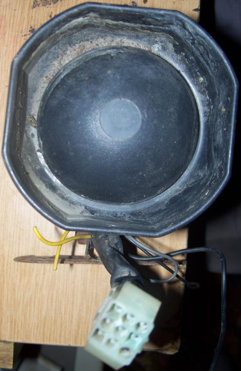

(#) hatys válasza Inhouse hozzászólására (») Ápr 13, 2011 /
Nincs hangja szétszedtem a szirénája ment tönkre egyéb minden működik csak néma
(#) Inhouse válasza hatys hozzászólására (») Ápr 13, 2011 /
A sziréna általában egy dóm hangszóró. Szétszedhető (óvatosan!), és könnyen elképzelhető, hogy javítható. Amivel én találkoztam eddig, egy ponton megszakadt a tekercs, kívül. Óvatosan megkapargattam, tűpákával kevés ónnal, laposan megforrasztottam. Rá egy kis lakk és kész.
Ha egybeépített a szirénával, akkor is kevezetheted a hangszóró kimenetet, és egy külső szirénával helyettesíted. Persze abban belül kikötöd az elektronikát.
Azt, meg kell azért nézni, hogy biztos a hangszóró szakadt-e, nem a meghajtó fokozat ment-e el...

(#) hatys válasza Inhouse hozzászólására (») Ápr 14, 2011 /
Teljesen igaz amit írtál köszi csak az a gond,hogy nem találtam meg a szakadást és így sajnos ki kell cserélni a hangszórót.
Biztos a hangszóró szakadt mert meg próbáltam egy külső szirénával az szolt csak nem szeretnék még egy szirénát beszerelni ha kapnék valahol egy ilyen típusú riasztót akkor csak át raknám a hangszórót
