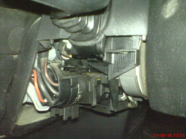

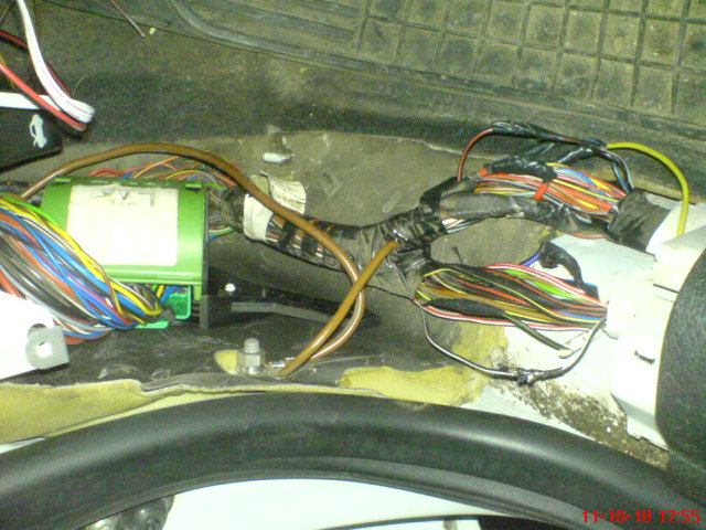

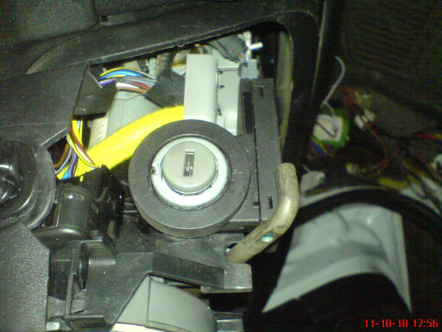

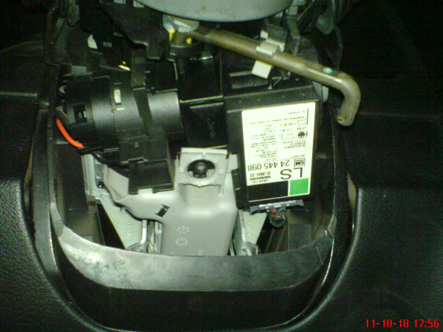

(#) mario1 hozzászólása Okt 19, 2011 /
Vettem egy Thunder CA 103 típusú riasztót. Be szeretném szerelni az Opel Astra G Caraván autómba, csak nem tudom, hogy hol van az indításgátló relém. És ha valaki tudna segíteni, hogy milyen színű vezetékek jönnek a központi zár felől, melyikekre kössem rá a riasztó vezetékeit? Mert ha nem muszáj nem szedném le az ajtó kárpitját. És még egy kérdés, hogy a motorháztető érintkezőre csak simán kössem a vezetéket, vagy van ott is valami svédcsavar?
A régi riasztót kivágták, és ott maradt a belsőtér figyelő érzékelő, azt valahogy hozzátudom illeszteni, mert azt pont nem adtak hozzá. Esetleg, ha van ilyen Uv szenzor egységről valakinek rajza azt szívesen venném. Előre is köszönöm.
Küldök képet, hogy mit látok az autón.

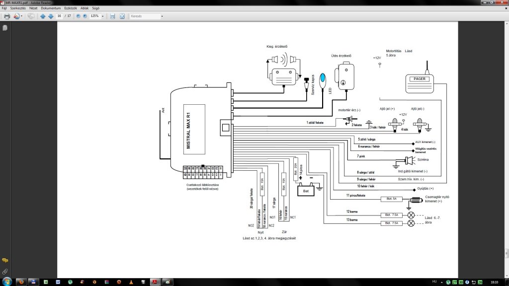

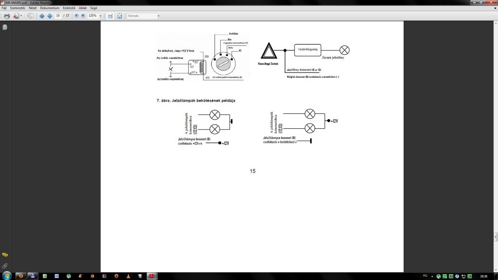

(#) laci33 hozzászólása Okt 20, 2011 /

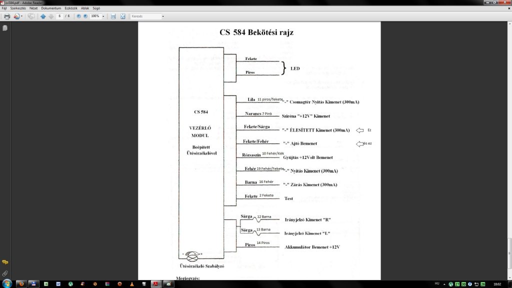

Vettem egy Mistral max R1 autóriasztót és szeretném bekötni a régi riasztó helyére ami egy Tesor cs584. Nagyjából sejtem mit hova kell kötni de van két vezeték amit nem igazán tudok hova tenni. Itt a két rajz a régin bejelöltem hogy az új vezetékeit mire kötném de van ott két pont amire nem tudom mit kössek. Plusz még van egy csomó szabadon maradt szál amit lehet hogy nem is kell bekötni de azért jobb ha egy hozzáértő szem is megnézi, illetve szeretném majd riasztóval vezérelni az ablakfelhúzást is azt gondolom az aux kimenettel tehetem meg. Előre is köszönöm a segítséget.

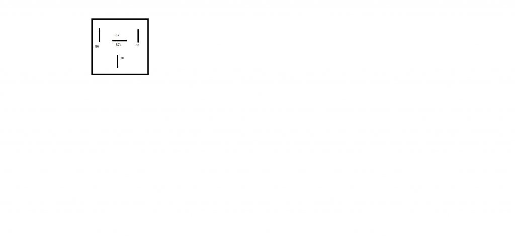

(#) laci33 válasza laci33 hozzászólására (») Okt 20, 2011 /
Majd elfelejtettem van bekötési rajz az indításgátlóról is és kaptam is egy relét csak a relé 4 pólusú van egy 85,86 lába meg egy olyan ami fölött 87 van alatta meg 87a meg egy ami mellé pici számmal oda van írva egy 30-as a rajz szerint a relé 5 pólusú vagy én vagyok hozzá nem értő? Tehát a kérdésem az a mit és hova? Köszönöm
