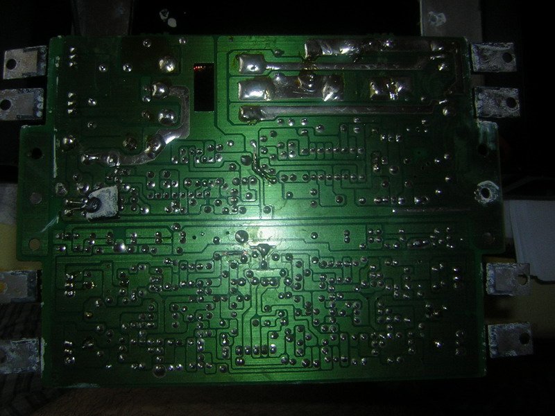

A képen láthato erösitöt kaptam. a folia felőli képen láthatjátok hogy két helyen elolvadt a folia az egyik már őssze volt foltozva az erösitö részben és nem tudom ki és mikor csinálta a másikat a konverter részben én foltoztam és mivel mérésekel nem találtam rossz alkatrészeket ezért bekapcsoltam.Most szol csak éppen nagyon melegszik a tekercs és a melette láthato /zöld/ 10 ohmos ell.Az IC SG3525 melynek adatlapján az van hogyha R=200kohm és C=100nf akkor a freki 120Hz ha R=2kohm és C=470pf akkor a freki 400 khz. Az erösitöben gyárilag 2,4kohm és 2,2nf van.A melegedésből én azt hittem hogy tul magas a freki ezért betettem egy potit és elkesztem növelni az ell.
ekkor az lett hogy kb 30kohm nál már behalatszott a sipolás másrészt a fesz leesett 13 voltra az eredeti +- 22v-rol. Ha van valakinek ötlete segitsetek. Elöre is KÖSZ!
(#) huhuu válasza tepizoli hozzászólására (») Jún 15, 2007 /
Szerintem természetes, hogy a tekercs melegszik, persze nem annyira, hogy elolvadjon....
Vedd ki a potit és úgy rakd össze, ahogy volt eredetileg. Aztánb ha szól rendesen akkor ok. Utánna nézd meg pontosan mennyire is meleg az a tekercs. Ha ilyen kézmeleg akkor az szerintem elmegy, vagy ha rendesen jó meleg akkor az is elmegy. Viszont ha nagyon nagyon forrró akkor lehet gáz szerintem.
Ha nem szól rajta zene, akkor is melegszik a tekercs?
(#) titi válasza tepizoli hozzászólására (») Jún 15, 2007 /
Biztos nincs benne zárlatos alk. rész?
Biztos nem a freki miatt van a hiba, hisz már gondolom évekig ment a cucc, a gyári alk. részekkel.
Esetleg kicserélhetnéd az elkókat.
Biztos nem zárlatos valamelyik tranyó?
(#) tepizoli válasza huhuu hozzászólására (») Jún 15, 2007 /
Ez sajnos nagyon melegszik akkor is ha szol a zene kb. negyed ora után tüzforo a két emlitett alkatrész ugy hogy kintvan asztalon szétszedve hát akkor milyen lessz összerakva a zárt dobozban bent a kocsiban 40 fokban.
(#) tepizoli hozzászólása Jún 15, 2007 /
Azért gonoltam a frekire mert a két alkatrész 3,9nf és vele sorban a 10ohm a tekercs kimenetére van kőtve és sima multiméterel semilyen feszt nem mértem rajta ugyhogy valami nagyfrekis mocsok lehet rajta.
(#) Moderátor hozzászólása tepizoli hozzászólására (») Jún 15, 2007
A címet javítottam.
Nem próbáltad a táprészt leválasztani az erősítőről, hogy úgy is melegszik-e?
(A panelból úgy látom, hogy csak pár szál vezetéket kell kiforrasztani.)
(#) huhuu válasza titi hozzászólására (») Jún 15, 2007 /
Igen, ez jó ötlet!
