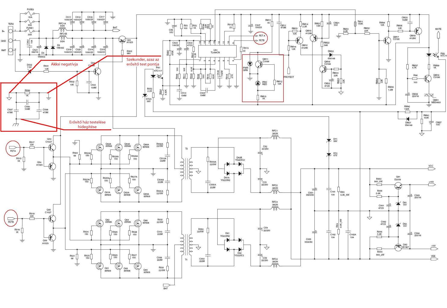

Van egy régebbi erősítőm, és olyan gond van vele, hogy hallani benne a Idézet: , tehát nagy gáz magas frekvencián recseg, alap gáz, alacsony frekvencia. Az új erősítővel ezt nem csinálja. Állítólag tönkre vannak benne valami szűrőkondik, ha van benne egyáltalán. Mit keressek, hol lehet a gond? „motort”
Itt egy ismeretlen erősítő kapcs rajza. Ezen pirossal látszik, hogy a táp a ház és a végfok hogy van össze földelve. A kondikra koncentrálj. Valamelyik biztos zárlatos. Ezek kicsi kerámia kondik vagy valami gagyi kondik szoktak lenni. Ezért könnyen elcsattannak. Van amikor a 12V-os táp negatívja van egy párhuzamos R C körrel összekötve a szekunder oldal negatívjával. Mindig ott szokott lenni a baj. Esetleg elcsattant az rca csatik árnyékolása valahol. Ezeket méregesd át.
