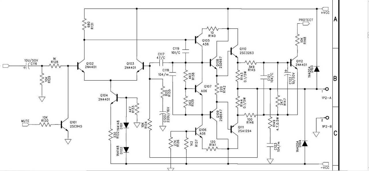

Nincs valakinek ´Magnat Tribal X One´ erosítohoz kapcsolási rajza, vagy nem tudna valaki nagy felbontású képet a végfok meghajtó részérol? Van ott 4 drb. tranzisztor (2x 2sb649 és 2x2sd669) , nem tudom hogy melyiket hova forrasztjam és milyen irányban tegyem bele. Valaki kiszedte,én meg torhetem a fejem. Mellékelek egy képet, hogy melyik részre gondolok. Koszi
Azt tudod, hogy az egyik PNP a másik NPN. Amikor ezek nélkül bekapcsolod, megméred mennyi a bázis és az emitter feszültsége. Ha pozitív akkor NPN tranyó megy oda. Ha negatív, akkor meg PNP.
A 2sb649 a PNP. ... Nem pont az az erősítő, de ez is Magnat végfok. Ezzel szerintem meg tudod fejteni a kapcsolásodat.
Koszi az infot. Nos az a helyzet, hogy a "mínuszos" helyekre beraktam a PNP tranzisztorokat,a "pluszosokhoz" az NPN-eket, de meg sem nyikkan az erosíto. A végfokok jók, mindet kiszedtem, átmértem, a végfokok elotti tranzisztorok is újak és a kiszedett 4 tranzisztorig el is ér a bemenetre kapcsolt hang. Nem tudom mi baja lehet... Azt mondták, hogy fordítva lett bekotve. A táp is megvan, tobbi maradék félvezeto úgyszintén jó - lemérve mind. Szerinted?
Sziasztok! Volna egy Soundwave 600wattos erösitőm..és a rear kimenet be volt be kötve egy oldal és a rear kimenet másik oldalábol a pozitív szálat rá kötöttem az arra az oldalra ahová be kötöttem a hangszorót amit az elején irtam! és mikor hozzá érintettem le kapcsolt az erösitő se a led semmi nem világitott semmi..ilyenkor mi a teendő mi lehet a baja??
Ha eddig a tranyókig eljut a jel. Akkor csak ott lehet valami. Nem?
Az NPN tranyó emittere a leg negatívabb pontja. A bázis ettől több kb 0.6V-al. Ez nálad is így van?? Ha igen, akkor mennie kell, ha az a tranyó megkapja a (bázis) és collector feszültségét is. Azt nézted, hogy amit betettem rajzot mennyire hasonlít a tiédre? Azt is nézd meg, hogy a két tranyód közötti ellenállás, (vagy tranyó, nem tudom milyen a te kapcsolásod pontosan) meg van-e értékre. Az ha szakadt, okozhat ilyet. A hangszóró kimeneten nem jelenik meg a tápfesz? A hozzászólás módosítva: Nov 29, 2013
