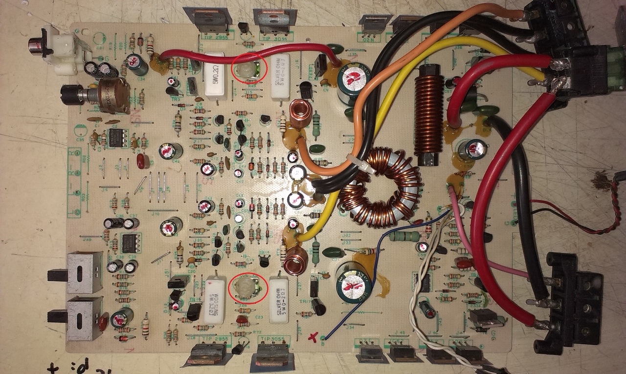

Azt jó lenne látni, hogy hol is volt a poti, de lehet, hogy a munkapont beállítóra gondoltál. Azt nem kellene össze vissza tekergetni.
Amikor autóban rögtön megy, nézd meg, hogy mi van a remote szálon!
(#) neocska válasza Inhouse hozzászólására (») Júl 14, 2014 /
Most néztem a képet amit küldött, van 2 trimmer fehér a teteje. Lehetséges, hogy arra célzott.
Nagyából középálláson volt mind a két trimmer.
(#) spgabor válasza Inhouse hozzászólására (») Júl 14, 2014 /
Nem a jelerősség bemeneti potira gondoltam. Lehet, hogy munkaponti, mert le is volt taknyolva, hogy ne lehessen forgatni. A mellékelt képen láthatókra gondoltam. Az alsó, amelyik rossz volt, az kontaktos volt, így mielőtt kivettem őket, a felsőn megmérte, hogy milyen értékre van tekerve, csere után pedig erre állítottam be mind a kettőt.
Ez után az alsó megjavult, nem melegedett. Előtte kicsit jobban melegedett ez, valamint ez okozta a ki-bekapcsolgatást. Szóval csere után le akartam próbálni, de a felső kezdett el forrósodni, amit sajna csak akkor vettem észre, amikor már füst is jött belőle. Ez után még be-bekapcsolt próbaképp, de most már a reggel írt hibát produkálja, hogy megfeszíti a hangszórót, labortápra téve üresjáratban pedig a labortáp áramkorlátjánál tilt a dolog. Valami zárlat ütötte fel a fejét itt is. Igazából az egészben azt nem értem, hogy a potit bár cseréltem, de az eredeti értékre lett visszaállítva és azon kívül más változás nem történt vele.
Este ha hazaérek, kimérem a kis tranyókat és a kerámia kondikat a hibás oldalon, arra nem volt már időm munka előtt.
(#) neocska válasza spgabor hozzászólására (») Júl 14, 2014 /
Ha a hangsugárzó kifeszül, akkor a kimeneten egyik tápoldal a + vagy - megjelenik, megkellene mérni az erősitö kimenetén a feszültséget, hogy mi jelenik meg.
Nem a jelerősség bemeneti potira gondoltam. A bekarikázott kettőre, ami lehet, hogy munka poti, mert le is volt taknyolva, hogy ne lehessen tekergetni. Az alsó volt a hibás (kontaktos), az az oldal melegedett jobban, valamint az okozta a ki-bekapcsolgatást. A felső jó értékét lemértem és kicseréltem mind a kettőt, majd erre beállítottam az újakat.
Amikor lepróbáltam, akkor nem is figyeltem a jó oldalt, hogy az úgyis jó, ezért nem vettem észre, hogy az olyan szintre forrósodott, hogy sütött. Csak akkor, amikor elkezdett füstölni. Ekkor lekapcsoltam, egyszer-kétszer még nagy melegedéssel bekapcsolt és szólt, de most már ott tart, amit korábban írtam, hogy kifeszíti a hangszórót. Labortáppal üresen járatva úgy, hogy rákötök arra az oldalra hangszórót, akkor a labortáp is tilt.
Este kimérem a kerámia kondikat meg a tranyókat azon az oldalon, mert arra reggel nem volt már időm.
(#) Inhouse válasza spgabor hozzászólására (») Júl 14, 2014 /
A poti értéke is eltérhet, meg a két erősítő sem egyforma alkatrészekből áll, ezért szokott lenni egy poti, ahol a nyugalmi áramot (munkapontokat) kell beállítani. Ehhez nem árt jelgenerátor, szkóp...
Hűtés nélkül tesztelted, így ahogy a képen van? Az is gond...
Hát sajnos igen, így. Már vagy 50x szét és össze raktam, így időt akartam spórolni. Meg le is volt tekerve a biztonság esetére. Szkópom van, jelgenerátorom nincs. De ha a régi poti is négyszázötven valamennyire volt beállítva meg az új is annyin van, akkor az miért baj?
Jelgenerátornak használhatod ezt a programot (csatoltam).
JelGen.zip
Nincs kapcsolás, nincs beállítási útmutató. Annyit tudsz tenni, hogy a nyugalmit az eredeti mérés szerint állítod be az új potikkal. Általában (nem vagyok ebben ennyire benne, pedig régen tanultam) ezek AB osztályú erősítők, a poti talán a kereszttorzítást is állítja a munkaponton keresztül...
Hűtés nélkül az összes félvezető hőmérséklete össze vissza mászkál, valamint meg is futhat, mint ahogy történt veled...

Hello
Kaptam egy Blaster-500 tipusu autos erösitöt.Bekötés után meg se nyikkant,szétszedtem és ez a kép fogadott.Nem tudom a feteket azonositani kérem segitsetek ha valaki ismeri a kapcsolást.
A hozzászólás módosítva: Júl 27, 2014
(#) GyurikaBx válasza laca husos hozzászólására (») Júl 27, 2014 /
Helló. Irfz44 vagy 48-al nem hibázhatsz nagyot.
(#) neocska válasza laca husos hozzászólására (») Júl 28, 2014 /
Szervusz!
Csatlakozom az elözö hozzászoláshoz, plusz cserélném a piros szinü ellenálásokat is, amiböl egyik megvan égve picit, plusz kimérném a környékén az összeset, hogy a ráirt értéket tudják-e.
Majd ellenörizném az egyenirányitó diodákat is.
