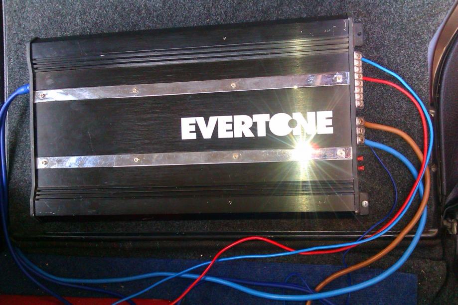

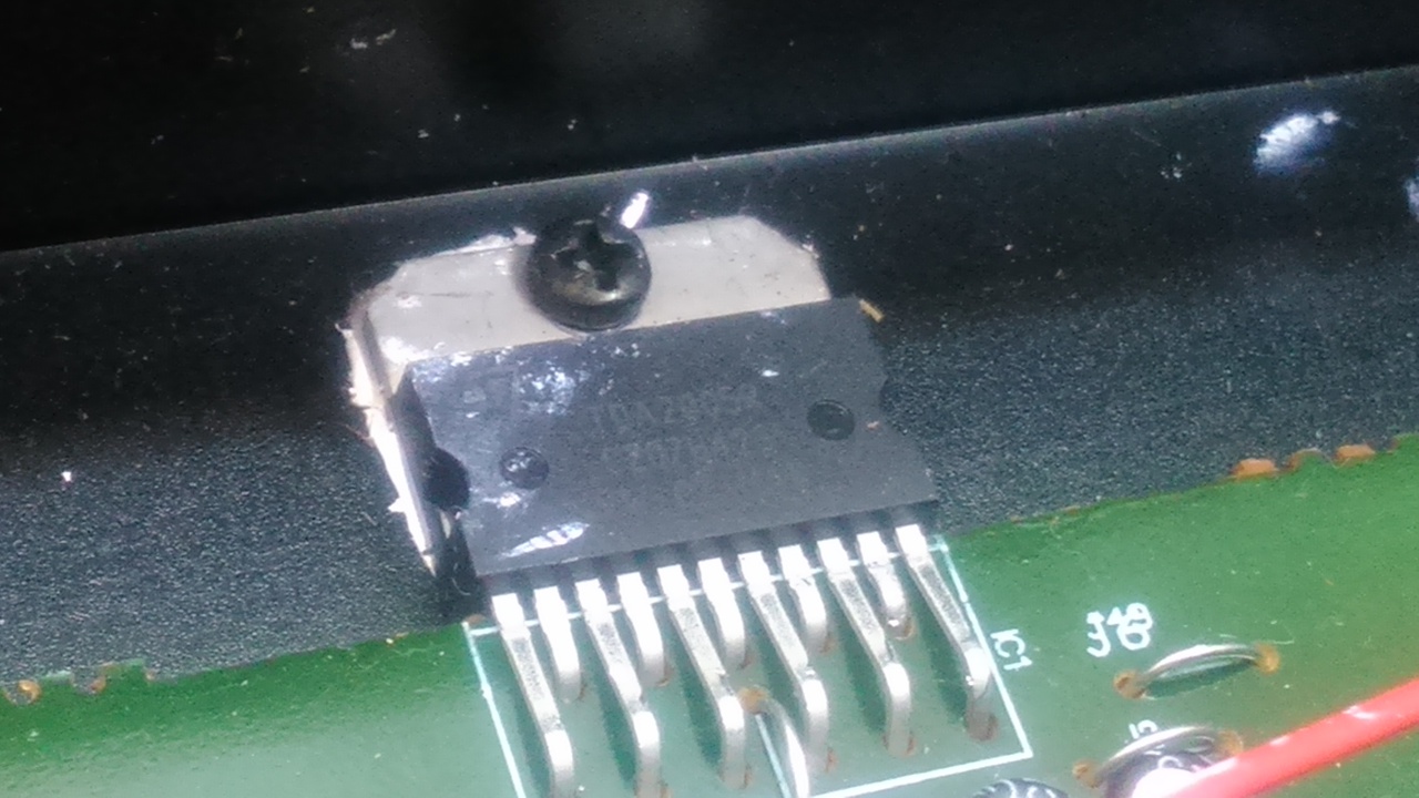

(#) EcoPityu hozzászólása Jan 23, 2016 / 1
Nap vicce!
(#) pucuka válasza EcoPityu hozzászólására (») Jan 23, 2016 /
Mér, PMPO?
(#) EcoPityu válasza Krisz1660 hozzászólására (») Jan 23, 2016 /
Képekre keresve, a toxic, és az evertone ég és föld! Az evertone egy igen masszív belső felépítésű, és ha a képeken jól látom, mintha D osztályú végfok lenne, 80A- nyi biztivel! A toxic egy szokásos " néccerszázas" egyszerű kis analóg végfok, 50/60A- nyi biztosítékkal...
A hangszóród síma dupla tekercses virsliszélű 1000/500W- os puffogó!
A toxic épp megmozgatja, az evertone leégeti!
Döntsd el te, mit szeretnél!
Pityu
(#) EcoPityu válasza pucuka hozzászólására (») Jan 23, 2016 /
Abba belefér!
Az igazán vicc, nem az 1800 póniwatt, hanem, hogy még mindíg képesek ilyen formás dobozba 2005- öt gyömöszölni, amikor a fejegység többet tud! ÁÁÁÁ!
(#) Inhouse válasza EcoPityu hozzászólására (») Jan 23, 2016 /
És az a felesleges, szép, nagy, zöld NYÁK!
