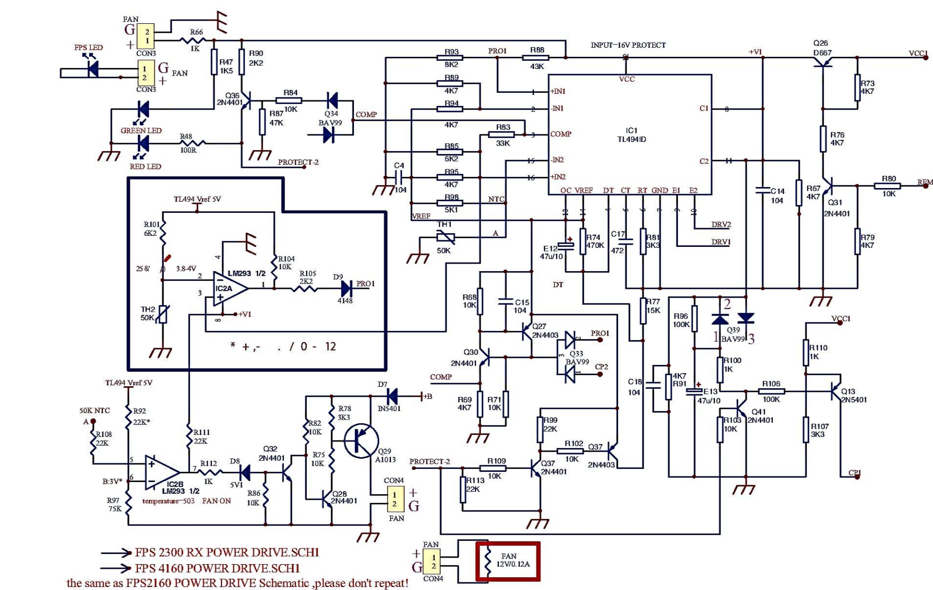

Kedves Topictársak, egy kis segítséget kérnék. Egy friss autós audio upgrade-del van probléma (erősítő, komponens szett, szubláda, kábelezés, stb.). Tápkábelek 35 mm2-esek, 100A-es bizti elöl, korrektül elvezetve, szigetelve, krimpelve, snake skin-ezve minden; pozitív az akkuról, negatív hátul letestelve, akksinál a negatív test megerősítve. Autó: Kia Ceed SW 1.6, nem sokára egy éves.
A rendszer 98%-ban működik, alacsony és nagy hangerőn is szépen, torzításmentesen szól, mégis van egy gondom az erősítővel. Éppen most tudtam szépen és egyértelműen reprodukálni a dolgot, és kizárni pl. az ideglenes rövidzárat vagy a hsz. kábel-letestelést. A tünet: az erősítő érzékeny a fesz. változásra, ilyenkor pedig egy fél mp-re behúzza a "protect"-et (piros LED), a zene elnémul, majd visszajön. Amit tudni lehet - röviden: - erősítő típusa: Focal FPS 4160. Sohasem "meleg". - feszültség a motor álló helyzetében 12.8V, járó motorral 14 fölött - a tünet van, hogy 10-20-30 percig nem fordul elő, aztán egy nagyoin light-os lassításkor, hátramenetbe kapcsoláskor, ill. a lentebb leírt esetben (klíma) 1-2 alkalommal. - nem számít, hogy kis vagy nagy hangerőn szól a zene. Álló helyzetben is bírja sokáig a terhelés t minden gond nélkül. - Ma reggeli reprodukálás menete: zene szól. Klíma megy; fűtőventilátor fordulat feltekerése max-ra, majd hirtelen "OFF", azaz a klíma teljes lekapcsolása -> PROTECT bekapcsol, majd azonnal ki - de ez egy kb 3-4 mp-es szünetet eredményez a zenében. Ezt akárhányszor tudtam reprodukálni. A motor közben ment. Kapcsolási rajzom van PDF-ben, csatolom a power szekciót (TL494). A kérdés: van-e valakinek ötlete, mit nézzek meg? A protect elvileg ennél a típusnál túlmelegedés, túlfeszültség, fordított polaritás és rövidzár ellen is véd. Mi a csoda lehet az, ami miatt "rosszul" érzékel egy - másra nem tudok gondolni - fesz. változást? Szkópom van, de csak egy asztali Hantek, bár elvileg megoldható a levitele és rákötése, és PC táppal az erősítőt a lakásban is tudom tesztelni. A teljes PDF innen letölthető - kb 13MB, és nem csak az FPS 4160 van benne: Focal FPS manual Előre is köszönet, ha valaki ránéz... A hozzászólás módosítva: Ápr 17, 2019

Én megnézném szkóppal a tápot és rem. szál feszültségeit, lehet hogy van benne egy csúnya feszültség ugrás.

A fejegység gyári? Testelése rendben? Ha igen,gyári előerősítő kimenetre pinezted vagy jelszint átalakítót használsz? Esetleg a bemeneten egy pattanás (nem ragya) amit DC-nek érzékel a kimeneten és azért megy protect-be? (Ezt mondjuk ki lehet próbálni, ha lehúzod az erősítő bemenetét...) Táp kondenzátor van?Ha nincs,próbára nem tudsz kölcsönkérni egyet,hogy azzal hogyan viselkedik? Csak ötlet. A hozzászólás módosítva: Ápr 17, 2019
Hahó! A remote most jelszint-átalakítóról jön, amit a magasszintű (hangszóró-) jel kapcsol be (XETEC USC EVO). Előtte az ACC-re volt kötve, akkor is ugyanez volt a helyzet. A szkóp tervben van, egyelőre elméletben próbálok magyarázatot találni a dologra...

Jogos, RCA nélküli próba is megér egy kört - de az előző, szintén minőségi átalakítóval is ugyanez volt a szitu (Connection SLI4). Plusz kondi nincs - erre én is gondoltam, akár egy nagyobb elkó formájában. Ehhez az amp-hoz létezik egy spéci Focal kondi-csomag, kettőnek a helye (csatlakozója) elő van készítve, de nekem nincs ilyen hozzá. A protect áramkörben - a rajzon a bal oldalon lévő "RED" LED-et is ez vezérli - nem láttok valamit, ami szabályozható, vagy ami elöregedhet? Makulátlan állapotban van ugyan kívül-belül, de azért van vagy 5 éves. Köszi!
Ha 5 éves, akkor már lehetnek kiszáradt kondik... Főleg a melegedő alkatrészek közelében (írod, nem meleg az erősítő, de attól pl. az induktivitás nincs hűtőre rakva, az melegszik nagyobb teljesítménynél, a hő meg a dobozban marad).

Egy gyors ellenőrzés eredménye - feszültségek az erősítő táppontjain mérve:
- álló motor: 12.7 - álló motor, rádió és erősítő bekapcsolva (halkan): 12.5 A zene innen végig be volt kapcsolva. - indtózás közben: 10.5-re esik, protect nem volt, némítás sem (ez utóbbi néha ilyen esetben előfordul) - járó motor, alapjáratra beállás után: 14.3 - klíma + ventilátor max-ra: 13.5 - klíma kikapcsolásakor 14.8 (--> protect bevillan, kb 1/4 sec), elhalkul, majd szépen lágyan "visszajön". - ezután szépen visszaáll 13.4-re. Az értékek többszöri próba átlagai, +/- 0.1 V volt az eltérés. Álló motornál nincs ilyen gond. Ezek alapján a 13.5 --> 14.8 ugrás nem tetszik neki... valószínűleg az egyéb esetekben (fékezés, lassítás, váltás hátramenetbe) hasonló ugrásokat eredményeznek (automata váltó). Másik erő van, de az egy régi darab, amibe a jelenlegi 35mm2-es érhüvelyt nem tudom befogni. A hozzászólás módosítva: Ápr 18, 2019

Mivel mérted a feszültséget? Szkóppal nézve lehet hogy sokkal nagyobb az a tüske, mint 14,8volt!! Akksin is meg kellene ezt nézni! Lehet hogy gyengusz az akksi vagy a testelés mégsem lett valami igazi.
Az én tippem, hogy az erősítő túlfeszültség védelme lép életbe. A klíma kikapcsolásakor valami mozgó motor (venti) ahogy leáll, visszatermel az akksi felé? Berakhatnál az akksira valami túlfeszültség levezetőt (vagy inkább az erősítőhöz). Egy komparátor, feszültség referencia, meg egy erősebb FET, amit próbák alapján meghatározott értékű soros ellenállásal az akksit "rövidre zárná" a túlfeszültség pillanatáig. A soros ellenállás először legyen 1Ohm körüli (10W-os), és mivel elő tudod idézni a hibát, így tudod tesztelni, hogy megfelelő-e az értéke. Ha lekapcsol az erősítő, mehet az értékével lefelé, akár 0 Ohm-ig. Egy jó mosfet rövid időre 200-300W-ot is el tud disszipálni (pl. IRF3710).
De egy szkópos mérés jobb lenne, csak gondolom az nincs. Egy teszt esetleg: nagyon-nagy hangerőnél is lekapcsol az erősítő, ha a klímát lekapcsolod? A hozzászólás módosítva: Ápr 19, 2019
Köszi a javaslatokat. Van egy Hantek dso5072p itthon, csak garázsom nincs, de megoldható a mérés. A nagy hangerős ismétlésre én is gondoltam, akkor elvileg kisebbnek kéne lennie a max. feszültségnek - azaz nem kéne protect-elnie. Ami még eszembe jutott a kapcsolás alapján, az a rajzon a bal felső sarokban lévő szekció módosítása, egy kicsit nagyobb feszültséget engedélyezve (R90 csere nagyobbra). Ha jól látom, ez figyeli a túlfeszültséget.
Bocs, hülyeséget írtam. Ha jól látom, az IN2 a termikus védelemé, az IN1 a túlfeszültséget figyeli, esetleg ez utóbbival lehetne valamit kezdeni (R88, ha jól látom).
Először találd meg a hibát, majd utána ráérsz gondolkodni, hogy mi lenne a jó megoldás. Én nem bontanám meg/módosítanám az erősítőt. Amíg nem méred meg, nem tudhatod, mekkora a túlfeszültség (van-e egyáltalán?). Lehet inkább a klímádba kellene szétnézni, miért generál túlfeszültséget?
Nem csak a klíma kikapcsolása, hanem fékezés, lassítás, hátramenetbe váltáskor is tapasztalható a jelenség. Találtam egy 12V-os túlfesz védelem dobozt - kicsit "black blox", de az amazonon pl. csupa elégedett vásárlója van. Ez az. Lehet, hogy teszek egy próbát - de azért egyet szkópozok még előtte.
Nem az erősítőt kell babrálni, nincs annak semmi baja, teljesen normális ha túlfeszre lekapcsol, sőt az csak jó. Nézd meg hogy hogyan van bekötve, mert biztos hogy rosszul! Ugyanis ha jól lenne bekötve, azaz mindkét tápkábel az akku sarkain lenne, akkor az erősítőn semmilyen túlfeszt nem mérhetnél (én még életemben nem is találkoztam ott túlfesszel, pedig bekötöttem már néhányat), ugyanis azt bőven le kellene hogy nyelje az akku nagyon kicsi belső ellenállása.
