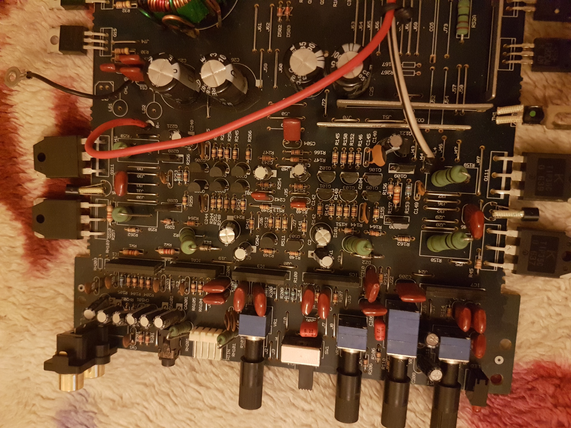

Adott egy Blaupunkt GTA275-ös erősítő. Észrevettem, hogy nem igazán úgy szól, mint régebben (sokkal gyengébb) . Szétszedtem, de szemre nem látok hibát/égést, a protect lámpa nem világít. A táp alapból 12,35 V, ha belerakom a biztit, a feszültség leesik 8,5 V környékére, mindegy, hogy a kocsiban vagy a lakásban tápról nézem. A csatolt rajzon látható Q211-es tranzisztir nagyon, illetve a Q11-es MOSFET melegszik. Tudna valaki segíteni, hogy merre keressen a hibát? Előre is köszi. Z

Szia! A Q211 emitterén van egy 0,1 Ω-os ellenállás, pozíciószáma R529. Mérd meg hány mV esik rajta! Ebből a feszültségből áramot számolunk és megtudjuk mennyit fűt el a tranzisztor.
1,75 V környékéről indul és folyamatosan emelkedik.
3.4 V lesz 15 mp alatt és akkor már forró. A mellette lévő Q210 r258-as ellenállásán ugyanennyi feszt mérek, de az nem melegszik. Szemben a Q110 és Q111 r158 és r159-es ellenálláson 0V. A hozzászólás módosítva: Márc 29, 2019

Ezt a feszültséget az ellenállás két lába között mérted? Aligha, inkább testhez képest mutatkozhat ekkora feszültség.
Az erősítő kimenetét szabadon hagytad, vagy hangszóró van rákötve? A mérés során visszafogattad a tranzisztorokat a hűtőbordára?
Nem jól mértem.
Megnéztem hogy mérjük az ellenállás "esik" feszültségét. ![]() 40.5 mV mindkettő, Q210 és Q211 is. Nincs rákötve semmi. A hozzászólás módosítva: Márc 29, 2019
Feltételezem, hogy az R258, R259 ellenállásokról van szó. A 40 mV/ 0,1 Ω az 0,4 A (nyugalmi) áramnak felel meg, ami a szokásos érték tízszerese.
Most egy oszcilloszkópos mérésnek kéne következnie, de tartok tőle, hogy azzal nem rendelkezel. Sorra véve a lehetséges hibaokokat, a C244 100 pF kondi cseréjét ajánlanám elsőként, mert annak szakadása esetén állhat elő olyan helyzet ami a két végtranzisztor eltérő melegedést okozhatja.

![]() Nincs oszcilloszkópom. Megpróbálom kicserélni, köszi. Azt ki tudom mérni, hogy jó-e, már a kondit?
Ha a kondenzátor volt a hiba, akkor csökken az áramfelvétel (megszűnik a gerjedés) és a kimeneti feszültség is beáll 0 V-ra. Ez az a mit elsőként mértél.
Hát kicseréltem, de nem lett jobb.
Azoldalt mindkét tr melegszik és mindķét ellenállás 40,5mV esik. Más ötlet?

Eddig nem említetted, hogy Q210 is melegszik. Ez most jött elő, vagy korábban is így volt, csak nem hívtad fel rá figyelmet?
Most jö(hete)tt elő.. eddig a másik kevésbé volt észrevehető.
A táp kb. amíg átvált a lámpa zöldre, addig jó, utána leesik 8.5 Voltra. A hozzászólás módosítva: Márc 31, 2019
Ez biztató jel. Most elveszünk az végtranzisztorok áramából, hogy ne melegedjenek annyira. Köss egy 100k ellenállást az R255-tel párhuzamosan! Felrakhatod ideiglenesen alkatrészoldalról a 4k7 ellenállás lábaira, mert jól hozzáférhető. Figyeld a melegedés változását, ha nem hideg a végtranzisztor mérd újra az R258-on eső feszültséget, ami korábban 40 mV-ot mutatott.

Nincs változás. ![]() Mindkét Tip erősen melegszik és az ellenállások 40 mV körül esnek. |
