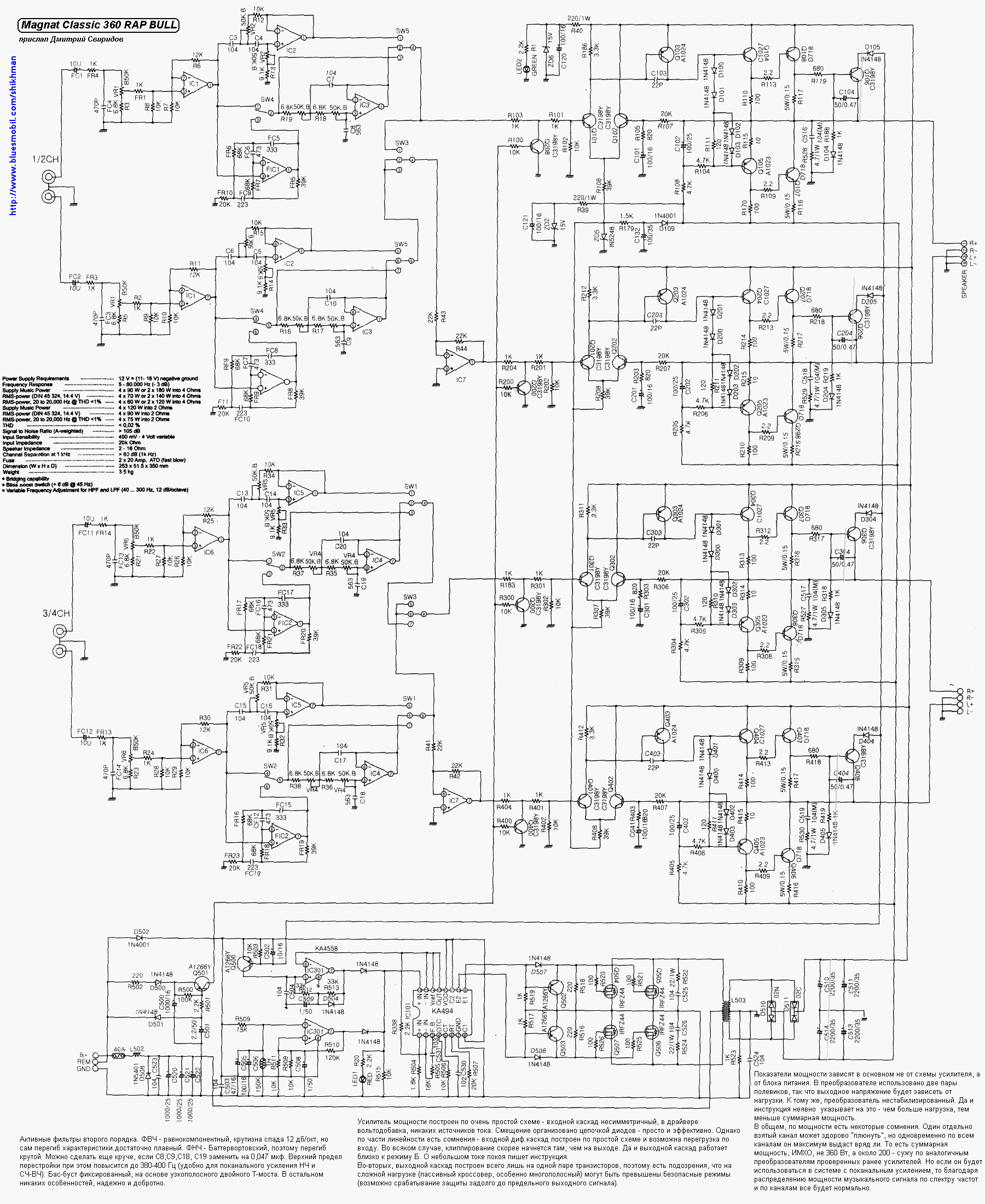

Sziasztok!Olyan kérdésem lenne, van 1 magnat autós erősítöm nem is volt vele semmi baj mostanába feltekerem a hangerőt olyan 30ig és kikapcsol. Az erősítőnek ég a zöld és a piros led-je is eygszerre,kikapcsolom az autórádiót újrapróbálom megint ezt csinálja.Megmértem a feszót kapja rendesen.És zárlat sincs.Mielőbbi válaszotokat előre is megköszönném!Bocs,ha rossz helyre írtam a kérdést de annyi topic van.
Annyira nem értek az erősitőkhöz,de lehet hogy amikor olyan hangosan szeretnéd halgatni,nem kap elég áramot és kikapcsol,akksi,generátor vagy vezeték probléma is lehet. Ez előtt csinált ilyet? Roli
kösz már megoldodott, a mélyláda volt a ludas a dologban kicsit megégett benne valami ezért kapcsolt ki.
Gondom a következő lenne: Van egy SAF 2070-es erősítőm és a probléma az vele hogy mikor ráadom a feszt a bekapcsoló csatira kigyullad a led pirosan, de át kéne neki váltani zöldre, de nem vál át! A végfokok jók azoknál nincs zálat! Nemtudna valaki segíteni hogy mi lehet a baj vele, vagy hol keresem a hibát!?
Az oszcillátoroddal van bibi! A zöld és piros led, általában egy vezérlésen van, csak egy tranzisztor van a két led között, tehát vagy az egyik világít, vagy a másik. Ez lehet kétszínű led is, de ez most lényegtelen. A lényeg az, hogy amikor az oszcillátor IC-d elindul, és stabilan rezeg, akkor a kimenete átvált, és a tranzisztoron keresztül a piros ledet lekapcsolja, a zöld pedig bekapcsol. Persze ebből semmi sem látszik normális esetben, mert azonnal megtörténik. Ha nem rezeg az oszcillátor, a kimenet nem kapcsol át, tehát a piros led kap tápot, és neked most ez van. Kapd szét, és nézd meg a tápfeszt közvetlenül a toroidnál, hogy megjelenik-e. Persze a szekundernél is nézheted, ott +/- 40 volt-tól 80 voltig kell lenni feszültségnek, ez függ az erősítő teljesítményétől és konstrukciójától, de ez sem lényeges. Lényeg, hogy legyen +/- tápod. Ha nincs, akkor az van amit tippeltem. Remélem segítettem.
A lényeg, hogy az oszcillátor IC-d szállt el!
Az a TL494-es IC, mert én arra tippelek az a rossz benne! Gondolom te is arra gondolsz!
Aha! Általában a zöld és piros led, ugyanarra a kimenetre van kötve, csak egy tranzisztor választja szét őket. Amikor bekapcsolod az erősítőt, akkor élből a piros led kap tápot addig, amíg az oszillátor fel nem állt. Ekkor a kimenete átbillen, átkapcsolja a tranzisztort és a zöld led fog tápot kapni. Normális esetben ez olyan gyors, hogy észre sem lehet venni, tehát csak a zöld led fényét látod. Ha az IC nem indul el, akkor nincs kimenet átbillenés, tehát a piros marad égve.
De az is elképzelhető, hogy nem az oszillátor IC, hanem a védelem valamelyik eleme adta be a kulcsot, de ezért erre kisebb az esély. A védelem kétkörös, de ugyanazt a részét tiltja le az oszcillátornak. Az egyik egy hőelem, ez a termikus védelemért felelős, a másik pedig oldalanként egy-egy, tranzisztor, ez pedig a túlvezérlésért felelős. Gyakorlatilag ezek egy pontban találkoznak és ugyanazt a részt blokkolják az oszcillátorban, vagyis nem engedik elindulni.

Nos ma kicseréltem az IC-t de semmi válzotás!
Arra tudnál tippet adni, hogy azokat a tranyókat hol találom amikről írtál, hogy letilthatják az IC-t?
Uhhh, hát ez így nehéz. Ez nagyban függ az erősítő konstrukciójától, nyák kialakításától, meg sorolhatnám. Általában a végfok tarnzisztorok közös pontjánál vannak, a végfok kimeneténél. Oldalanként egy-egy darab kisméretű tranzisztor. A hőelemet nem lesz nehéz megtalálni, ez biztos hogy a hűtőbordára (maga készülék háza), van rögzítve, mert termikus kapcsolatban kel lennie ugye a végtranzisztorokkal. De érdemes lenne átnézned a REM bemenetet is, mert ez általában tranzisztoros csatolású, és nézd meg, hogy egyáltalán lehet-e engedélyezni a TL494-et.

Sikerült végre x hónap után magam rávenni arra, hogy kicseréljem az erősítőbe a 2SK1417-eket irfz44-ekre, de sajna semmi. Be se nem se kapcsol. 2SK1417-et meg nem tudtam rendelni. De azért kösz és ha van még ötlet, vagy egy hely, ahonnan rendelhetnék alkatrészt, akkor azt is megköszönöm! Minden jót mindenkinek!
Ahogy ez szokott nálam lenni, elöbb írok, utána próbálom ismét csinálni, vagy átnézni a dolgokat, hogy mit ronthattam le. Most csak a remote szálat nem kötöttem vissza a bemenetre, mert azt is le kellett kötnöm a meghibásodott tranzisztor miatt, mert állandóan be volt kapcsolódva az eszköz. Visszakötöttem és már tolom is neki ezerrel. Be is melegedett üzemire és király!
Köszönök mindent! A tranyócsere megtette hatását! 2SK1417-et tényleg lehet irfz44-re cserélni minden gond nélkül! Köszöntem Dzsoni!
