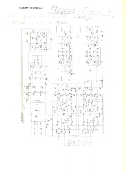

(#) oregtamas0202 válasza Zsooti79 hozzászólására (») Feb 18, 2009 /
Üdv.A fordított polaritásnál 80%-ba csak a védő dióda megy tönkre(1N5401) . A két dupla dióda a trafó után JÓ? Vagy megy rá fesz? Az erősítő tipusa vagy estleg a végfok tip? Hátha van rajzom. A táp ic a legtöbbnél TL494 ,gondolom ez is hasonló lehet. Régen és a kicsi erősítőknél használtak 555.

(#) Thomas10100 válasza oregtamas0202 hozzászólására (») Feb 18, 2009 /
Helló!
Nézd meg a csatolt képedet, mert én nagyitóval sem látom
(#) oregtamas0202 válasza Thomas10100 hozzászólására (») Feb 18, 2009 /
Üdv .Bocsánat igaz, fényes a papir és ezt produkálta.
