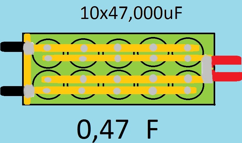

(#) subwoofer220 hozzászólása Aug 17, 2011 /
Hali! Az autóerősítő pufferoláshoz hány voltos kondi kell? 16DC vagy 25DC?
(#) subwoofer220 válasza subwoofer220 hozzászólására (») Aug 17, 2011 /
Tehát nincs nagy erősítőm,de szeretném pufferolni!
Közel fél Farádra gondoltam!
10 db 47,000µF kondit szeretnék egyberakni,de nem tudom milyen vészültségűek legyenek! 16Dc vagy 25 Dc?
50x150Ft=7500Ft ( 25V 10000uF= 500,000uF
10x500Ft=5000Ft (16V 47,000uF=470,000uF
Tehát komáznám a 16DC-t
(#) sprofan válasza subwoofer220 hozzászólására (») Aug 17, 2011 /
Az autók generátora általában 14.4V-al tölti az akkumulátort, innentől láthatod hogy a 16V eléggé szűkös. Mivel mi nem kínai gagyiholmi gyártók vagyunk, ne csúcsra tervezzünk semmit mondván: csak jó lesz. Úgyhogy inkább a 25V-os kondikat válaszd. Egyébként olcsóbban is ki lehet hozni ha szétnézel pl itt aprón vagy vaterán kondik után.
(#) subwoofer220 válasza sprofan hozzászólására (») Aug 17, 2011 /
Ha nagyon sok szabadidővel rendelkezel, szereted a kihívásokat stb... akkor akár kirakhatod a 0,5F-ot 6800µF kondikkal is, amiből igen, kellene kereken 75db hozzá, nekem tetszene egy ilyen puffer látványa az tuti Bővebben: Link Itt az elkók menüpont alatt megtalálod, az egész 3500Ft-ból megvan. Persze ez egy szélsőséges példa, mert 75db azért nem kis helyet foglalna... de ha fontos az olcsóság, megfontolandó.
