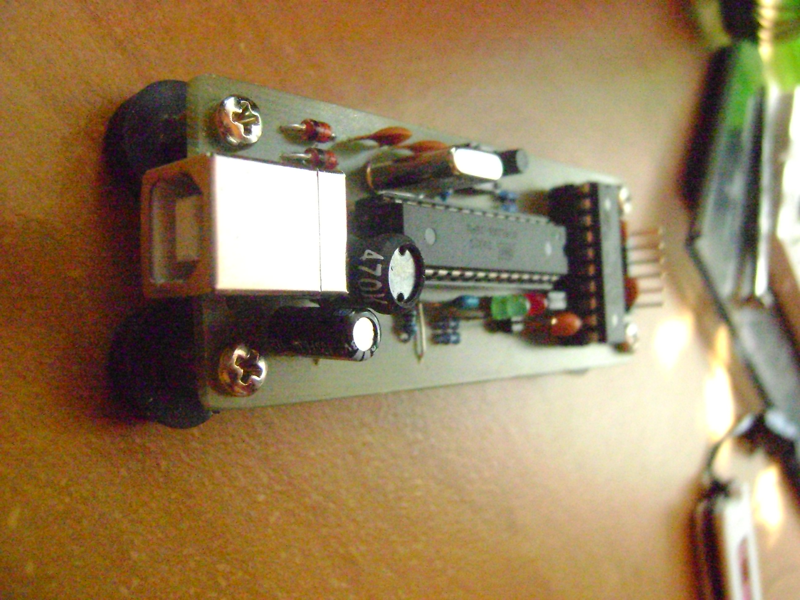

(#) edison14 válasza zombee hozzászólására (») Jún 4, 2010 /
Helló!
Szerintem az USB ASP is nagyon jól működik. nem kell bele FTDI chip, nem kell SMD-s alkatrészeket forrasztani, olcsó!!! és nem is nagy az egész (8cm x 3cm). Ha most kezdesz el AVR programozással foglalkozni akkor ajánlom hogy építsd meg. A khazama AVR nevű programot ajánlom hozzá mivel nagyon gyorsan programozza a processzort (5kB/mp) és sok beállítási lehetőséggel rendelkezik. Az SCK azaz alacsony sebességű (<1,5MHz) programozás is szépen működik benne.
Én megépítettem és elragadott de persze ki kell próbálni.
Ha kell esetleg tudok segíteni mert van kapcsolási rajzom egy bővített verzióra amely rendelkezik automatikus leválasztással is.
Minden jót.>
(#) zombee válasza edison14 hozzászólására (») Jún 4, 2010 /
ATMega48-al működik az USBAsp? Tudtommal van ilyen változata.
Nekem egy apró bajom van vele, hogy az AVRStudio nem támogatja(gondolom a nevében a "bas" is a Bascom AVR-re utal).
Valami AVRStudio beépülője nincsen véletlenül?
Pl. valami parancssoros dolog, aminél át kell írni a parancsot és működni fog...
(#) (Felhasználó 4577) válasza zombee hozzászólására (») Jún 4, 2010 /
ATMega48-al működik az USBAsp?”
Tudtommal nem.
„...gondolom a nevében a "bas" is a Bascom AVR-re utal).”
Ez hol van a nevében?
„Valami AVRStudio beépülője nincsen véletlenül?”
Nincs. Egy másik témában írtam is, hogy nem kompatibilis az AVR Studio-val.
Ha AVR Studio-val kompatibiliset akarsz, akkor vegyél egy gyárit, sokkal jobb, mint a házilag készítettek.

(#) edison14 válasza zombee hozzászólására (») Jún 5, 2010 /
Helló!
Működik ATmega48-al is! Én próbáltam és szépen ment.
Ha ellátogatsz ERRE az oldalra megtalálod a támogatottságait, hogy milyen programokkal használható és ott vannak a szoftverek és hardverek is. Ebben a programozóban még az fogott meg hogy támogatja a linuxot valamint a MacOS-t. A főoldalon levő kapcsolás egy kicsit régi ezért ha építeni szeretnéd akkor azt építsd amit nemrég linkeltem.
(#) zombee válasza edison14 hozzászólására (») Jún 5, 2010 /
Köszönöm, én is erre az oldalra emlékszem, itt van ATMega48-as változat is, és támogatja az oprendszereket.
Már télleg csak AVRStudio beépülő kéne...
