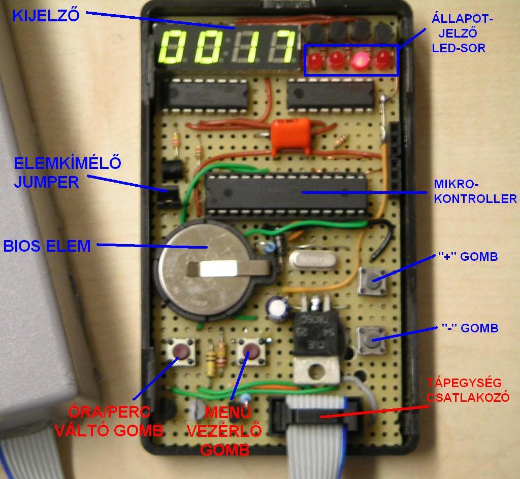

(#) zombee hozzászólása Aug 12, 2010 /
Ja, még nem említettem: új 4MHz-es kristállyal pontos lett az órám. Az órajel szoftverben 1MHz-re lett leosztva, így a fogyasztása áramszünetben 400uA, a CR2032 elem kb. 1 hónapos áramszünetet vészelne át. Egy akvárium napkelte-napnyugta vezérlője lett, a lámpa 1V-10V vezérlőfesszel működik, ezt PWM-el állítom elő. Képeket csatoltam.
