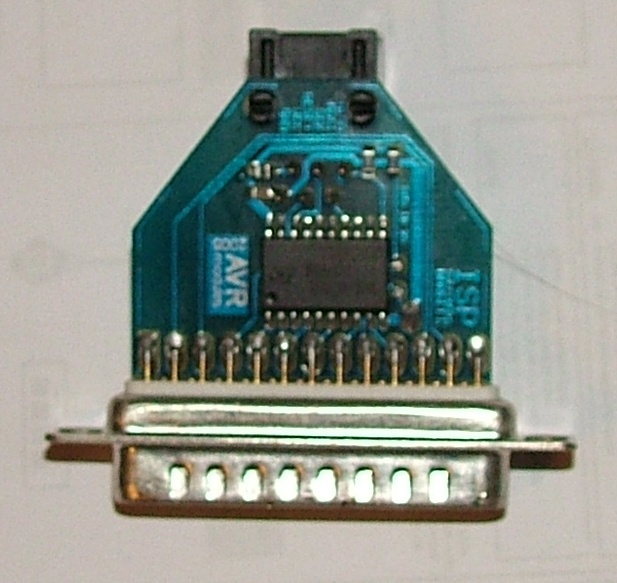

Egy 8 MHz-es kvarc és 2 db 27pF -es kondi megfelelő?
(#) Master_of_the_web válasza Master_of_the_web hozzászólására (») Nov 12, 2006 /
Ismét itt vagyok, és az eredmény semmi! mellékeltem egy képet. Esetleg lehetséges, hogy túl hosszú a printerkábel? mer úgy láttam sok helyen a dugóból egyből a nyákra ment a dolog vezeték nélkül. Lehet ez gond?
(#) gtk válasza Master_of_the_web hozzászólására (») Nov 12, 2006 /
Kabel a celhardver es a programozo kozott?
Vagy a PC es a programozo kozott?
A PC es a celharver kozott asszem 75 cm lehet puffer nelkuli esetben.Pufferelve lehet tobb is,viszont a celhardver es a programozo kozott asszem 30 cm lehet.Ez nem bizti.
(#) gtk válasza gtk hozzászólására (») Nov 12, 2006 /
100nf legyen az avren es a puffer ic-n is + es gnd kozott minel kozelebb az ic-hez.
„a celhardver es a programozo kozott asszem 30 cm lehet.”
Lehet tobb mint 30 cm hosszu a kabel a programozo es a celhw kozott,hiszen nalam is tibb mint 50 cm van.
(#) Dudus válasza gtk hozzászólására (») Nov 12, 2006 /
Nekem 1 méteres printerkábellel is gond nélkül ment, de mostanában úgy használom, hogy raktam egy DB25-ös apa csatlakozót a panelra és direktben bedugom a laptop printerportjára. Az asztalon szépen megáll. A kábel, amivel az AVR-hez csatlakozom az bő 50cm és ezzel sincs gond.
(#) Dudus válasza Master_of_the_web hozzászólására (») Nov 12, 2006 /
Igen a 8 MHz-s kristállyal, ha a FUSE bitek rendben vannak mennie kell.
(#) Master_of_the_web válasza Dudus hozzászólására (») Nov 12, 2006 /
hát nekem 2 méters kábelem van. az még elfogadható, vagy cseráljem rövidebbre? Ja és + 30 centi a programozó és az avr közt.
FUSE bitekkel nem variáltam semmit (azt se tudom miaz)
Tehát legyen egy-egy 100 nf -es kerámia az avr mindkét +és gnd -je és egy a pufferkondi lábai közt? azaz három kell?
(Szépen díszítődik azért a nyákom lassan már mindenhonnan alkatrészek állnak ki belőle)
Én ezt a kétfélét használom.
Az egyik egy PIPI féle JTAG+KANDA_ISP
A másik egy Detre Őrs féle megoldás egy RJ11-6P csatlakozóval, ami egyszerűvé teszi a ká
bel csatlakoztatását.
A FUSE bitekről olvashatsz részletesen az adatlapokon, melegen ajánlom !!!!
Zoli
a második jól néz ki, bár elég bonyi...
Ugyanaz, mind a kettő, csak a JTAG-et vágd le a másodikról tú in ván, de csak, mert egy panelra rakta a tervező, hogy mindíg kéznél legyen a két résznek semmi köze egymáshoz.....
Szerintem olvass a FUSE bitekről, lehet, hogy kizártad magad. Valamit félrekötöttél, gázos a program, USB-s a printerportod....anyi minden lehet. Ezt így nehéz megmondani, de szerintem sem az AVR.
Nekem pont fordítva volt AVR ment elsőre a PIC meg nem tudott magával ragadni
rengeteg mindent ki lehet próbálni, bár örülnék, ha megtalálnám a tuti megoldást. Az a szar, hogy semmit nem reagál a az avr legalábbis azt írja ki ponyprogbanm, hogy az eszköz hiányzik, ismeretlen vagy hibás... a csatoó próbánál viszont azt mondja minden oké. ezekszerint csak a chipnél lehet valami krach.
önmagam kizárása - honnan tudohatom , hogy ha télleg ez van és hogy oldhatom meg?

(#) pakibec válasza Master_of_the_web hozzászólására (») Nov 12, 2006 /
Ahhoz, hogy magad kizárd legalább 1x hozzá kellett férni az avr-hez. A legegyszerűbb kizárási mód, ha elállítod a proci órajelforrását pl. belső RC oszcillátorról külsőre, és nem építed be a megfelelő elemeket.
Ha még sohasem fértél hozzá az avrhez elvileg minden alapértelmezésen van, nem zárhattad ki magad, feleslegesek a külső kondik is.
Ha a vezetékelés rendben van én arra tippelnék, hogy a kisérlezetgetés során -ami ugye tart már egy ideje- egyszer véletlenül fordított tápot adtál neki, vagy a pc 12V-ba kötötted be és elszállt.
Próbáld ki egy másik avr-rel.
Azt hiszem sokan egyetértenek velem abban, hogy az avr-eket sokkal könnyebb programozni, mint a PIC-et, egyszerüen nem éretem hogy nem sikerül még mindig, ha jó az IC.

(#) Master_of_the_web hozzászólása Nov 13, 2006 /
helló
talátam két programozó rajzot, amik eltérnek az általam használttól, de hasnolóak. Lehetséges, hogy esetleg ezek egyikével menne?
[link=http://www.lancos.com/e2p/betterSTK200.gif]http://www.lancos.com/e2p/betterSTK200.gif[/link]
[link=http://www.lancos.com/e2p/avrisp-siprog.gif]http://www.lancos.com/e2p/avrisp-siprog.gif[/link](ez szerintem úgyse menne, bár lehet)
Ja, és amúgy nem kapott fordított tápot, swe túlfeszt, mivel van benne stabic (5v). Mindig alaposan átnéztem a tápcsatit, mielőtt áram alá helyeztem.

(#) gtk válasza Master_of_the_web hozzászólására (») Nov 14, 2006 /
Gondolom mar nehanyszor atnezted az aramkort,de kevesbe nezted at azt pl. hogy az lpt kabelnel helyesek -e a bekotesek,a megfelelo lab van-e a megfelelo helyre kotve.En ezzel mar szivtam.
(#) Master_of_the_web válasza gtk hozzászólására (») Nov 14, 2006 /
Igen, az áramkört már úgy ismerem..........., annyiszor átnéztem már, és mindig jónak talátam. most már úgy csináltam, hogy az lpt dugót közvetlen a panel peremére forrasztottam, és így jól át lehet látni, de az eredményen nem változtat semmit. Szerintem valami a csip körül van biztos, mer mindig Could not Identify Chip üzenetet kapok. ma rendeltem mégegy mega 32 -est, ami hétvégére remélhetőleg itt lesz. Akkor eljő majd az igaság ideje...
