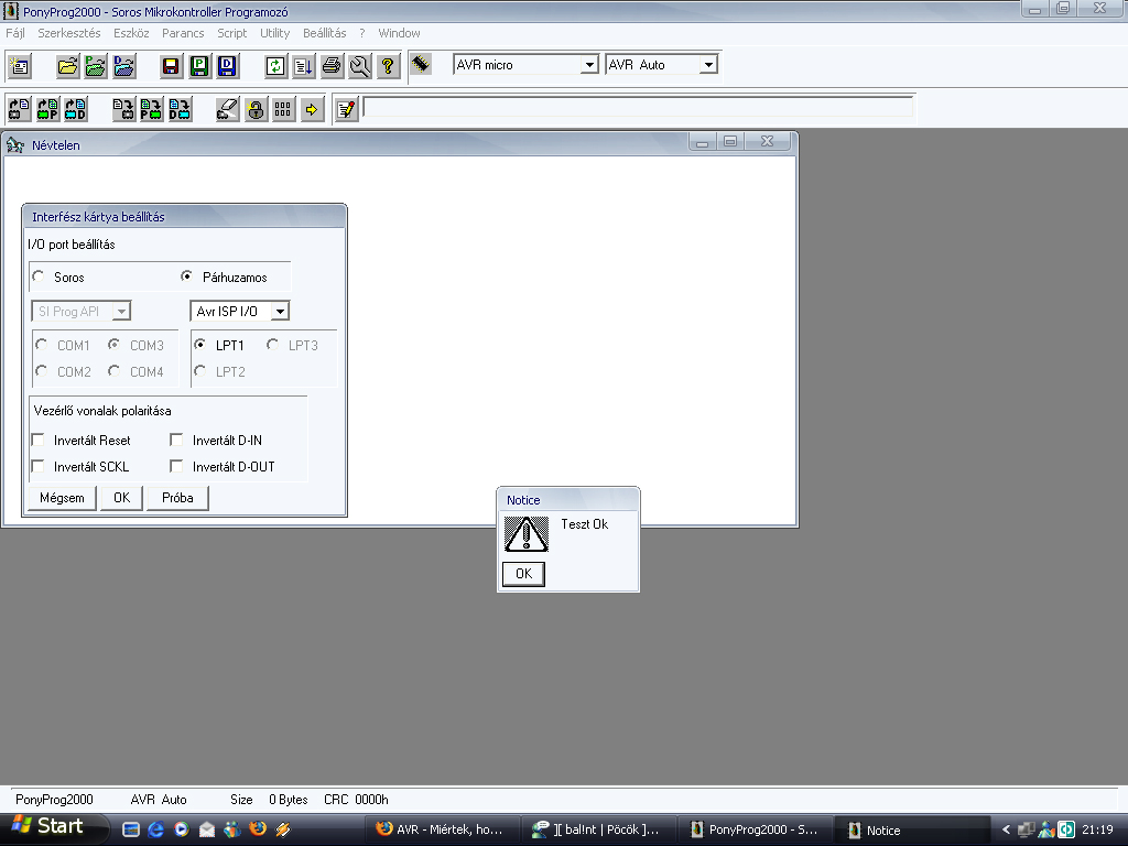

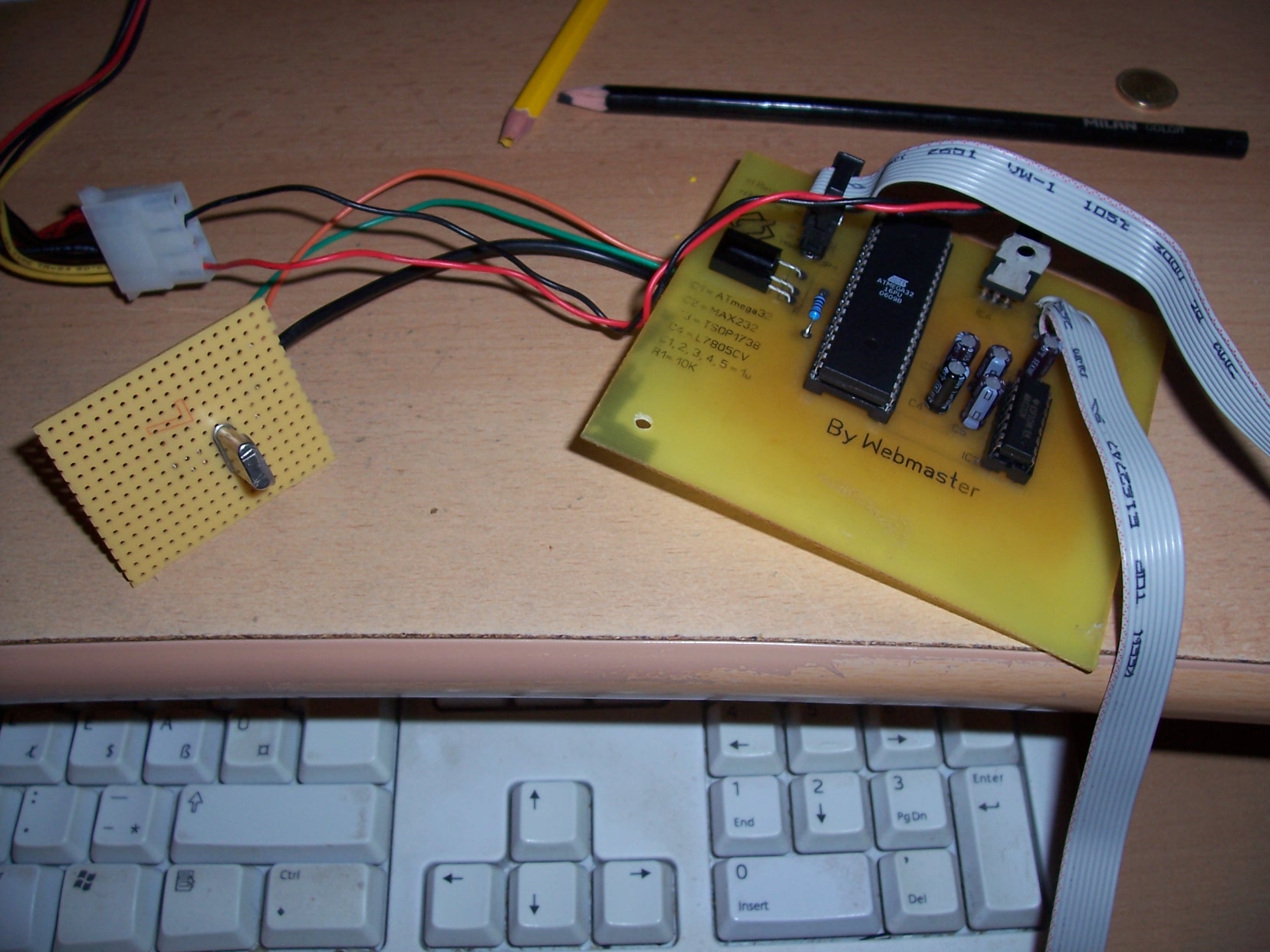

Akkor inkább átnézném a drótozást, már a csatlakozás miatt, annyi ott a drót, hogy én bizti összekeverném. Biztos egy printerkábelt szedtél szét. Úgy látom az AVR-ed belső oszciról jár. Be van állítva? Alapban a belsőről járnak 1Mhz-n, de ha már átállítottad máskor, akkor így nem fog elindulni a programozás.
(#) Master_of_the_web válasza gerry hozzászólására (») Nov 10, 2006 /
Igen, azt szedtem szét. amúgy képeken mellékeltem miket ír ki..
(#) gerry válasza Master_of_the_web hozzászólására (») Nov 10, 2006 /
próbálj rátenni az AVR-re kristályt vagy rezonátort, hátha beindúl
esetleg 14,**** Mhz -s kvarc is jó? mást nemnagyon tudok találni.
Hááááát, aztat nem tudom! De mivel 16Mhz-es a Mega32 ezért lehet elindul.
próbát megér. baja úgyse lehet

(#) Master_of_the_web válasza gerry hozzászólására (») Nov 11, 2006 /
Amik voltak mellette a kártyán smd kondik, azokat forrasztottam rá

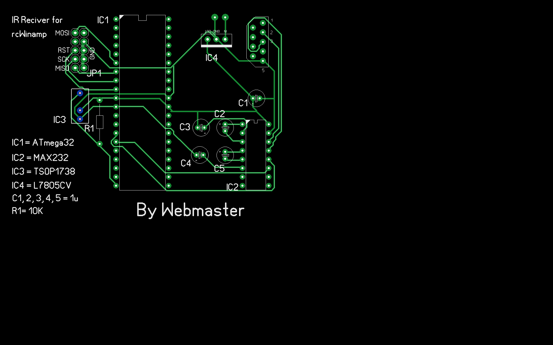

(#) Master_of_the_web hozzászólása Nov 11, 2006 /

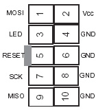

valaki, akinek van egy működőképes programozója, megtudná mondani, hogy a 2*5 lábú tüskesor pontosan h ova van van kötve a pprogramozandó áramkörben? lehetséges, hogy azt terveztem rosszul...
mellékeltem egy képet a nyákról.( a vcc-t a tüskesor 2. lábára azóta már rákötöttem)

(#) Dudus válasza Master_of_the_web hozzászólására (») Nov 11, 2006 /
Én ezeket is átnézném, illetve az egyik mellékletben megtalálod a kiosztást.

(#) gtk válasza Master_of_the_web hozzászólására (») Nov 11, 2006 /
Nekem nem tetszik hogy a rezonator kabelozva van.
Tovabba lehet hogy tul zajos a tapod.Rakj ra meg egy 470µF kondit.100nf kondit sem latok,vegyeszmernoknek pontosan ezert nem ment volt az egetoje ha jol emlekszem.

Számítógép tápról etettem, abba gondolom van ilyesmi kondi. Az égetőn ott van a 100 nf-es kerámia kondi. de kipróbálhatom másik tápról is 470uf-es kondival, hátha elindul. Amúgy mi a gond a kvarc vezetékkel való bekötásável?
A kapcsolós tápot szűrd meg, ahogy ajánlották jó nagy kondival, meg egy pici kerámiával is, minnél közelebb az AVR-hez, ami a tápodban van az egy picit "messze van".
A hosszú kábellel az induktivitás a gond. Minnél közelebb próbáld rakni az AVR-hez és tedd be az adatlapon ajánlott kondikat a quartz lábai és a föld közé.
