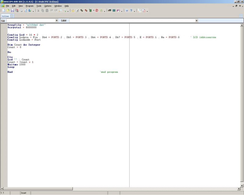

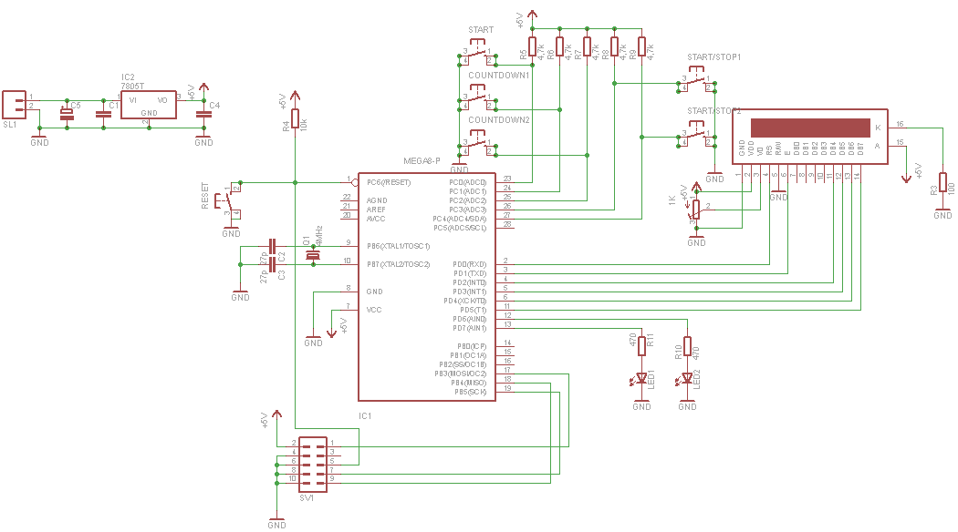

(#) P.Robi hozzászólása Szept 28, 2009 /
Most kezdtem el foglalkozni az AVR-ekkel és sajna elakadtam. A helyzet az, hogy egy atmega168-at szeretnék programozni, de amikor beállítom, hogy 8MHz-en dolgozzon, akkor a Waitms 1000 parancsra nem azt csinálja amit kéne. Kb 8 másodpercet vár, aztán hajtja végre a parancsot. Ha az órajelet átállítom 1MHz-re, akkor csinálja rendesen(mondjuk akkor sem 1msodpercet vár, de közel van hozzá). Hogy lehet ez? A Fuse bitek jól be vannak állítva, a panel jól van összerakva stb.
A rajzon lévő kvarc már nincs a panelban. Aki esetleg találkozott már hasonló problémával és tudja mi a megoldás, kérem írjon. Előre is köszönöm
Üdv.: P.Robi

(#) TavIR-AVR válasza P.Robi hozzászólására (») Szept 28, 2009 /
DivCLK8 be van kapcsolva alapban. Tessék kikapcsolni.... (FuseBit)

(#) P.Robi válasza TavIR-AVR hozzászólására (») Szept 29, 2009 /
Megoldódott a probléma...Köszönöm Mester
