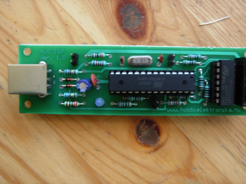

Ha kiveszed az ic-ket, jumpereket akkor is ugyanezt csinálja?
D2,D3 jól van beforrasztva? Tudnál még képeket csinálni?
(#) Horv válasza Kafka hozzászólására (») Máj 8, 2010 /
Kipróbáltam IC-k nélkül. Nem jött be! :no: Jumperek? Talán az a baj?! Én még nem kötöttem rá.
A D2 D3 elméletileg jó, a fekete csík az USB csatlakozó felé van.
(#) Kafka válasza Horv hozzászólására (») Máj 8, 2010 /
Ha belemérsz az usb csatlakozóba multiméterrel mit tapasztalsz? Esetleg rövidzárlat nem lehet a csatlakozó alatt?
0-t ír. Nem vagyok nagyon jártas a multiméter használatában :S Kiforrasztom, újra berakom az USB csatlakozót, lehet tényleg ott a hiba.
Ha nullát ír az nem jó. De ilyenkor vedd ki az ic-ket. És melyik lábak között? 1,2,3,4 és ház között mérd. Ha kiforrasztod akkor mérd meg a forr.pontokon is ugyanezt. Így kiderülhet, hogy esetleg a panelban van-e a zárlat. Ha igen akkor R3,R4,R6,D2,D3-akat kell egyenként kivenni és újra mérni. Így lokalizálni a zárlat helyét. Természetesen a kiforrasztott usb-t is mérd ki.
(#) Horv hozzászólása Máj 8, 2010 /
Köszi! Így fogom majd megnézni! Ha 1 és 3-as lábai és a ház között mérem akkor 904-916-t ír , ha ha a VDD nél és GNDnél mérem akkor 0... ICk nélkül. Ha a többi alkatrészt mérem akkor 1-t ír.

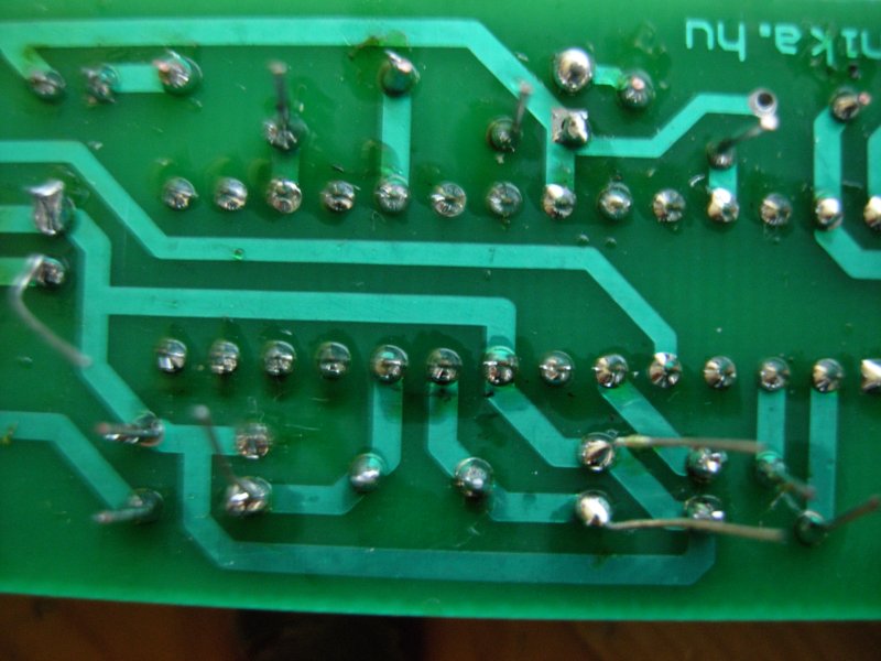

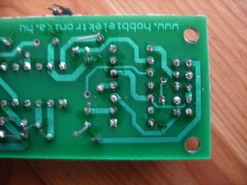

"Dióda vizsgáló" azt hiszem ez a neve. Most két helyen írt 0-t az R3-s egyis forrpontjánál a másik meg USB csati egyik forrpontjánál. Észrevettem ahol volt a 0 ott a NYÁK másik oldalára átfolyt az ón R3nál... Lehet az USB csati alá folyt az ó csak nem látom? Ez lenne a baj?
