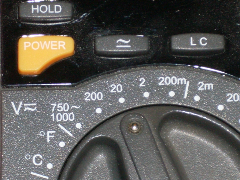

Még nem forrasztattam ki és ellenállás mérő állásban mértem meg az USB csatit. Következők az adatok: 1. ér: 1 2. ér: 0.05 3. ér: 1 4. ér: 0.07 Idézet: „1. ér: 1 2. ér: 0.05 3. ér: 1 4. ér: 0.07” Es ezek mik? Kakukk tojasok, vagy almak, vagy kortek? Azt sejtjuk, hogy ohmikus adatok, de sajnos nem tudjuk kitalalni helyetted milyen merestartomanyban mersz, ezert tessek oda irni, hogy kOhm, vagy MOhm, vagy Ohm vagy mifene!
Jajj ...bocs a képet elfelejtettem .....
Igen ezt használtam !
OK, es mit mivel mertel? Fold es csatlakozo pontok? Mi a helyzet az egyes pontok kozott? 1-2 kozt, 1-3 kozt es minden variacioban? Forditott polaritasokkal is...
Föld és csatlakozó pontok közt mértem. Fordított polaritással is ugyan ezeket az eredményeket kapom. Ha csak a pontok közt nézem akkor is 1 mind kivéve a 2. és a 4. ér ott 0.05Ohm az eredmény fordított polaritásban is.
