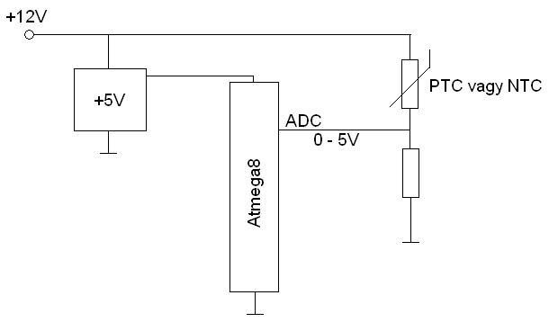

Egy kis segítséget kérnék az alábbi sematikus móricka rajzhoz.Hogy jól gondolom-e? Alant látható egy hőmérő modul. 12 V ról megy, ebből állítjuk elő a +5v -ot ez működteti a az Atmega8-at, a 12 V továbbá meghajt egy osztót, melynek egyik tagja egy NTC vagy PTC ez ADC kimenetén 0 - 5 V közötti fezs jön ki. Azért is kell a 12 v mert még jó néhány eszközt szeretnék vezérelni ezzel, relék min 2 vagy 3, és egy másik AVR-t is működtetnie kell Attiny2313, ez egy kezelő egységet alkot alfanumerikus kijelzővel, amely az Atmega8-al I2C-n kommunikál, továbbá egy soros interfész is kapcsolódik a hőmérő modulhoz.
A hőmérséklet mérése a következő képpen zajlódik
Pszeudo nyelven
  1. Tmin = 30      //Példa adat
  2. Tmax = 150   //Ez is
  3.
  4. Tdiff= Tmax - Tmin
  5.
  6. //ha az ADC 8 bites akkor
  7.
  8. Tosztas = Tdiff / 256
  9.
  10. //pillanatnyi hőmérséklet NTC-nél
  11. Tpillanatnyi = Tmin+(Tosztas* ADC_ERTEK)
  12.
  13. //Pillanatnyi hőmérséklet PTC-nél
  14. Tpillanatnyi = Tman-(Tosztas* ADC_ERTEK)
Nos eddig jól gondolom-e? ezt az egészet magamtól, és az itteni topikok átlapozásával, tűvé tételével értem el. És persze a kép:
Köszönöm segítségeteket, és kritikátokat, bármilyen is legyen ez utóbbi
