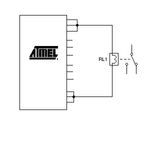

ATtiny2313-mal kellene kapcsolgatnom egy egytekercses bistabil relét, pontosan ezt: Bővebben: Link A tekercse kb 75 ohmos -> 5 volton 66mA-t vesz fel. Olyat szerintetek szabad csinálni, hogy 3-3 AVR portot párhuzamosan használva közvetlenül adok rá megfelelő irányú feszültséget? Először H-hídra gondoltam, de jó lenne ezt minél kisebb helyen megoldani. Köszi!
(#) dawe válasza dawe hozzászólására (») Szept 4, 2010 /
Így gondoltam, ahogy a mellékelt képen van.
(#) Sir-Nyeteg válasza dawe hozzászólására (») Szept 4, 2010 /
(Egyes?mind?) AVR-ek 40mA-t bírnak leadni lábanként.
Én csináltam már olyant, hogy két láb közé tettem be a relét, és kikisérleteztem a minimális időt, ahol még stabilan átkattan a relé, ez valami 40-50ms volt.
másodpercenként átkattintottam a relét tesztelésként. Ez kb 4-5 óráig ment, aztán leállítottam. Nem lett baja az AVR-nek sem. Az a relé is valami 55mA-t vett fel.
De ezt kizárólag saját felelősségedre
(#) luxmanpower válasza dawe hozzászólására (») Szept 4, 2010 /
A védődiódát ne felejtsd ki!
(#) Sir-Nyeteg válasza luxmanpower hozzászólására (») Szept 4, 2010 /
Be ne rakd a védődiódát, mert akkor leégeted az AVR-t az fix
Ide maximum egy supresszor lehetséges.
(#) luxmanpower válasza Sir-Nyeteg hozzászólására (») Szept 4, 2010 /
Kifejtenéd bővebben hogy miért ne?
Az hogy az avr kap vissza egy 15x nagyobb feszt nem nyírja ki?
Idézek egy relé katalógusból:
Amikor egy ohmos terhelést kapcsolunk, az áram
azonnal követi a feszültséget.(1. ábra).
Ha relétekercset kapcsolunk, a tipikus
feszültségáram jelleggörbe, amely eltérő az ohmos
terheléstől, a 2. ábrán látható.
Amikor a relétekercset feszültség alá helyezzük
(gerjesztjük), először a mágneses mezőnek fel
kell épülnie (a 2.ábrán a relétekercset az L
induktivitással és az R ellenállással képeztük le).
Az ellenmágnesező hatás következtében az áram
késve követi a feszültséget. Amikor kikapcsoljuk a
feszültséget, az áram folyása megszakad és a
mágneses mező összeomlik. Ez feszültséget
indukál, ami ellenirányban hat a hálózati feszültséggel
szemben. A kikapcsolási feszültség csúcsok
körülbelül 15-ször magasabb értéket érhetnek el,
mint a tápfeszültség. Ezek a csúcsok csatolás
révén megzavarhatják, de akár tönkre is tehetik az
elektronikus készülékeket. Ahhoz, hogy
ellensúlyozzuk ezt a hatást, a relé tekerccsel
diódát, varisztort vagy RC védőmodult kell
párhuzamosan kapcsolni a működtető feszültségtől
függően (az egyes modulok működési jellemzőit
lásd a funkcionális leírásnál).
Mondjuk azt sem értem hogy egy tranzisztor meg egy ellenállás akkora helyet foglal?
(#) Ricsi89 válasza luxmanpower hozzászólására (») Szept 4, 2010 /
Ez egy bistabil relé, amire ha egyik irányba bekötnénk a diódát, akkor egyik irányban védene, viszont ha átkapcsolnánk(fordított polaritás) akkor a diódán keresztül zárlatba menne az avr két kimenete. Szóval ide sima dióda nem köthető be!
(#) luxmanpower válasza Ricsi89 hozzászólására (») Szept 4, 2010 /
Na igen, azon átsiklottam hogy bistabil relé...
(#) dawe válasza luxmanpower hozzászólására (») Szept 5, 2010 /
Köszi szépen, akkor így fogom csinálni. Szerintem összekötök 3-3 portot, úgyis van belőle bőven. Védődióda helyett meg arra gondoltam, hogy szembefordítok egymással két 5,1V-os zenert, ami így mindkét áramirány esetén olyan 5,7V körül megfogja a feszültséget. Vagy van esetleg valakinek okosabb ötlete?
