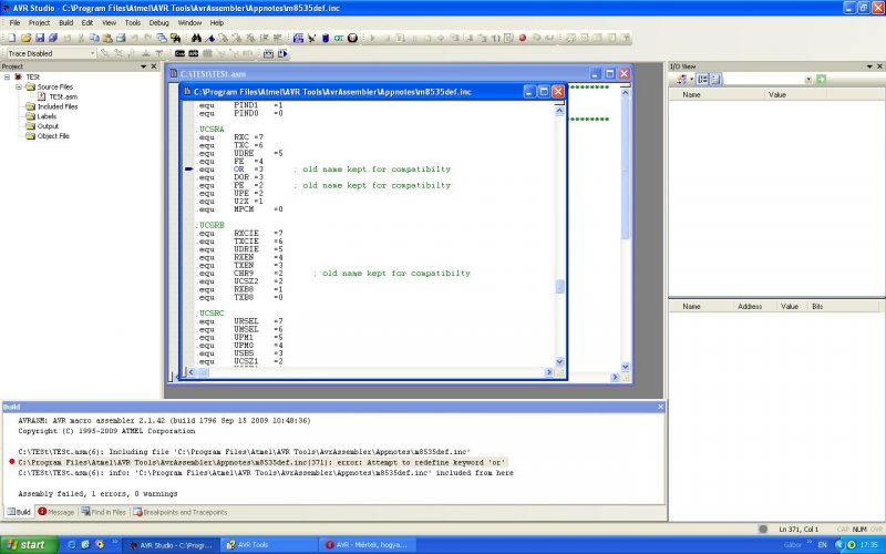

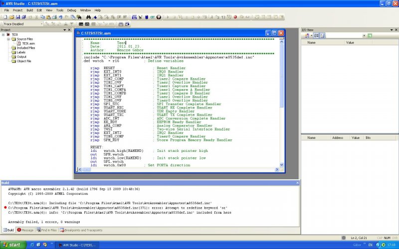

(#) gabi20 hozzászólása Jan 23, 2011 /
Sziasztok az előbb felraktam a gépemre az AVR Studio 4 -et. Nem működik a fordítás, mellékelem a képet róla. Az include fájlal van valami gond. Valaki tudna segíteni?
(#) zolee1209 válasza gabi20 hozzászólására (») Jan 23, 2011 /
Kattints a hibaüzeneteknél arra a piros pöttyre, hogy lássuk hol van az "or" hiba... Persze képet is tegyél fel.
(#) kovacsj válasza gabi20 hozzászólására (») Jan 23, 2011 /
Úgy tűnik, hogy a 371. sorban kisérlet történik egy kulcsszó (OR) újradefiniálására.
Ha már itt vagyok: Az AVR Studiót nem lehet rávenni arra, hogy a sorszámokat is mutassa?
(#) gabi20 válasza zolee1209 hozzászólására (») Jan 23, 2011 /
Rákattintottam arra a pirös körre az include fájlban talált egy OR kulcsszót (kép).
Köszi most már működik. Az UCSRA regiszter 3. bitjének adtak olyan nevet hogy OR, ezt átneveztem, és már működik is.

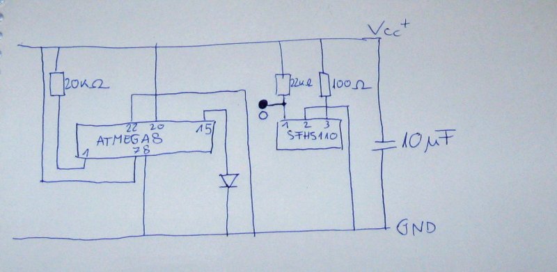

(#) ketfarkukutya hozzászólása Jan 23, 2011 /
Hali,
lenne egy kérdésem.
Szeretnék ugyanarról az áramforrásról működtetni egy infra adót és egy vevőt, de az adó rezgése bezavar és a vevő emiatt folyamatosan veszi a jelet, akkor is, mikor infrán nem is kapja meg.
A cucc nagyon egyszerű atmega8-ason van, generálok vele 36khzet, ez megy ki az egyik pwm kimeneten, hajtja az infra ledet. A vevő SFH 5110, klassz kis cucc, kiszűri a 36khzet és fel is erősíti. úgy kötöttem be ahogy a datasheetben van http://www.farnell.com/datasheets/73785.pdf , elvileg ez szűr zajt, de nem nagyon. Illetve a vcc és a föld közé is tettem kondit.
Kipróbáltam külön áramról a vevőt, úgy minden ok, csak a közös áramforrás zavarja be.
Nincs vmi ötletetek?
(#) sikolymester válasza ketfarkukutya hozzászólására (») Jan 23, 2011 /
Egész pontosan hogyan néz ki a kapcsolási rajzod ? Kérdezem ezt egyrészt azért mert a linkelt adatlap az helytelen, másrészt mert az IC valódi adatlapján a javasolt bekötési rajzon szerepel opcionális alkatrész.
Helyes adatlap
(#) ketfarkukutya válasza sikolymester hozzászólására (») Jan 24, 2011 /
Szia,
megnéztem a datasheetet, amit linkeltél, de én nem igazán látok a kettő közt különbséget. Csatolok egy hevenyészett kapcsolásit. Ahol az O betű van, ott mérek folyamat 0-t(vételt), hiába takarom az infrát. És mondom, ha külön tápról megy az infraled, akkor minden ok. Valahogy átterjed a PB1-ről a rezgés a vevőhöz..
(#) ketfarkukutya válasza ketfarkukutya hozzászólására (») Jan 24, 2011 /
ja igen, és 4,5V-ról megy, de lehet ez mindegy

(#) Reggie válasza ketfarkukutya hozzászólására (») Jan 24, 2011 /
Hol van az ado? Az az egy szem dioda kozvetlen a uC-re kotve? Mert ha igen, akkor eleg nagy gaz, rakjal ra elotet ellenallast, mert igy a uC-n keresztul rangatja a tapot eleg durvan.
Az 3-es labon levo 100 Ohm-mal tortenne a szures, ha lenne egy kondi a 3-mas lab es a 100 Ohm kozos pontjarol a fold fele kotve(azaz a 2-es labra, minnel kozelebb a vevohoz), de igy onmagaban csak felerositi a sajat zajat. (Raadasul az adatlapon ez igy jelolve is van a rajzon miszerint: "*) only neccessary to suppress power supply disturbances", azaz csak akkor szukseges a 100Ohm es a 2-3 lab koze a kondi, ha a tap zajos.)
(#) ketfarkukutya válasza Reggie hozzászólására (») Jan 24, 2011 /
Szia, köszi a segítséget, bár egyelőre nem sokat javult a helyzet, tettem az infraled elé ellenállást, meg a kondit is beraktam, ahová mondtad. De még mindig villog magától sajnos.

(#) sikolymester válasza ketfarkukutya hozzászólására (») Jan 24, 2011 /
Milyen tápot használsz az áramkörhöz? Nem elképzelhető, hogy egy rossz kapcsüzemű tápot, ami eleve tök zavaros?
A 4,5 voltos táp pedig éppen határeset, mivel az adatlap azt írja, hogy 4,5V a min. amivel működik. Tehát lehet, hogy a tápod igazából 4,4V, és ez már kicsit zavarja. Én kipróbálnám 5V-os táppal is, biztos ami biztos.
