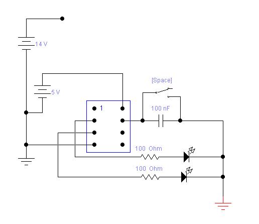

(#) szabi83 hozzászólása Jan 2, 2012 /
Segítségeteket szeretném kérni, egy atiny45 program összedobásához.
Cél: Indexet szeretnék, egy gombbal működtetni.
Ok: El van törve kezem, automataváltós a kocsim.
Feladat:
Egy nyomás 2 sec múlva bal relé behúz
Kettő nyomás 2 sec múlva jobb relé behúz
Behúzott relé alatt érkező gombnyomás, pedig ki oldja a relét.
Most nem akarok meg tanulni programozni, hanem a gondomat szeretném megoldani.

(#) zombee válasza szabi83 hozzászólására (») Jan 2, 2012 / 2
Én szóltam. Hogy segítsek is, itt egy rövidke program ATTiny13-ra:

Magyarázat: PB1-re kerül a nyomógomb ami lenyomáskor a földpontra húzza le a lábat. A két kimenet a PB3 és PB4-re kerül. Hosszú gombnyomás esetén az egyik, rövid esetén a másik fog villogni. Az hogy melyiket kötöd bal vagy jobb oldalra az a Te döntésed. Villogás közben a következő gombnyomásra kikapcsol. Ha a villogást az eredeti áramkör állítja elő akkor még egyszerűbb a dolgod, nem kell villogni csak beállítani a portot:
  1. PORTB ^= X;
  2. //helyett:
  3. PORTB = PORTB |= X;
Nem garantálom hogy hibátlan, de a lényeg benne van. Az ATTiny13 olcsó, kell még egy égető, két relé ami vagy az eredeti kontaktusokat zárja vagy villogtatja az égőket, és egy szakember aki beköti mert fél kézzel nehéz lesz átbarmolni azt a vezetékköteget.
Ja és mielőtt elfelejteném: CSAK SAJÁT FELELŐSSÉGRE! és csak óvatosan...

(#) szabi83 válasza zombee hozzászólására (») Jan 3, 2012 /
Köszönöm szépen!
Mázlim volt, találtam egy darab ATtiny13-t.
Összedobtam egy rajzot, táp az egyértelmű szűrt 7805-el van, nincs a rajzon. Ledek helyére majd bc546-t teszek +12v relé diódával a 14vra, akku fesz, kocsiba a be tápot egy pár u tekercsen keresztül fogja kapni, ezzel is szűrve a motor által termelt zavar/zaj-t.
Észrevétel, vagy valami, kell-e rá még?
(#) zombee válasza szabi83 hozzászólására (») Jan 3, 2012 / 1
Szerintem így oké, erre gondoltam, de a programot nem próbáltam ki lehet hogy van benne pár hiba.
Azért a nagyja mégis le van programozva, így a javítás már nem lesz nehéz.
Ha a LED-ek már úgy villognak ahogy kell akkor akár szólhatsz is a szerelőnek...
Értem és köszi, a gombra, nem kell felhúzó ellenállás, illetve, olvastam attiny45-nél, be kell kapcsolni? Itt, ez hogyan van?
A DDRB kapcsolásával a felhúzó megvan(~47kOhm), de ha teszel rá egy 4.7k-sat azzal még jobb,
mert a zavarokra kevésbé lesz érzékeny. Megsúgom hogy a kód attiny45-höz is ugyanúgy jó...
„A DDRB kapcsolásával a felhúzó megvan”
Bocsánat, ezt nem tudtam, dobok rá. Köszi.
