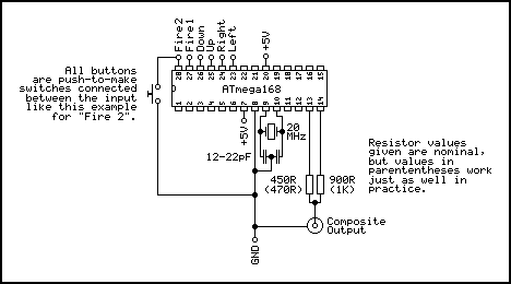

Abban tud valaki segíteni hogy miért nem tudom kiolvasni a chip signature-ját? Egy egyszerű kapcsolás, atmega168 kap tápot, 20MHz-es kvarcot, 6 nyomógombot meg 2 ellenállást ami egy atennakimenet. Próbáltam ellenállást rakni a reset lábra de úgysem volt jó. A chip vadonat új! Úgy kötöttem be a programozót ahogy az adatlap írta: MOSI-MOSI, MISO-MISO SCK-SCK
RST-RST, Xtal1 órajel 4MHz-et adtam neki.

(#) sgt válasza szdani hozzászólására (») Jan 5, 2012 /
MISO-MOSI és MOSI-MISO. Rosszul kötötted be. Vagy tévednék?
(#) Axel válasza szdani hozzászólására (») Jan 5, 2012 /
Állítottál előzőleg valamit a fuse biteken?
(#) sikolymester válasza sgt hozzászólására (») Jan 5, 2012 /
Hehe, pont ezért lett kitalálva a MOSI-MISO elnevezés, hogy ne legyen keverve, hogy mit mikor mire kell kötni.
Emlékezetes ugye a kavarás mondjuk egy RX TX-nél.
SPI-nél csak összekötjük MISO-t MISO-val, MOSI-t MOSI-val. Persze akkor gond lesz, ha mindkét eszköz masternek, vagy slavenek képzeli magát, de ez már nem bekötési gond. Egy AVR amin lerántja egy programozó a reset lábat magát nem nagyon fogja masternek hinni.
Én annyit kérdeznék, hogy tápfesz hány Volt, illetve milyen programozód van és azt milyen programmal használod?

(#) szdani válasza Axel hozzászólására (») Jan 5, 2012 /
A bekötés jó, semmit nem tudtam állítani mert nem látja a chip-et. AVR911-et használok AVR OSPII-vel. Tápot is kap. USB-ről kap 5V-ot
(#) sikolymester válasza szdani hozzászólására (») Jan 5, 2012 /
És már korábban működött az AVR911 az említett programmal tetszőleges AVR-rel?

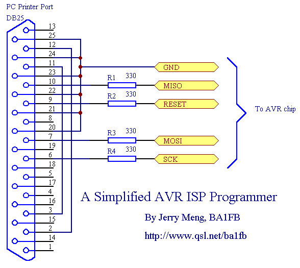

(#) karika200 hozzászólása Jan 6, 2012 /
Belefogtam az avrdoper építésébe. Ott tartok, hogy már csak a felprogramozott AVR kell bele. Építettem egy STK200-at gyors, hogy majd azzal felprogramozom. Ezt a programozót ez és ez alapján raktam össze. Valami azonban nem oké, mert nem működik a dolog.
Véleményeteket szeretném kérni, hogy hol lehet a hiba. Ezen bekötések alapján kellene-e működnie az elvárt módon vagy eleve már a bekötés sem jó? Az Atmega8 7-es lábára adtam a +5 Voltot és a 8-ason van a GND.
Ha tudtok egyszerűbb/másik módot az AVR felprogramozására akkor azt is szívesen fogadom. Egyetlen célom, hogy egy alkalommal egy Atmega8-at fel tudjak programozni, nem szeretném a későbbiekben használni ezt a programozót, pusztán csak azért küzdök vele, hogy az Avrdoper-be legyen egy felprogramozott AVR-em.
Köszi
(#) zombee válasza karika200 hozzászólására (») Jan 6, 2012 /
Hát nem tudom hogy azt honnan szedted, annyi biztos hogy nem STK200-nak hívják!
Nézd meg a csatolt képet, a különbség ordítani fog! PonyProg-al már használható lesz.
Ha esetleg a FUSE bitek problémát okoznak PonyProg alatt:
SUT_CKSEL mindegyikétől vedd ki a pipát, ezzel biztos a külső kvarckristályra kapcsol át.
(#) karika200 válasza zombee hozzászólására (») Jan 6, 2012 /
Hmm, köszi! Az avrdude-ot próbáltam pony-stk200 -al is paraméterezni, sajnos nem ment úgy sem. Ez amit linkeltél szintén nem tűnik bonyolultnak. Lehet átépítem. Köszi.
Köszönöm a segítségedet! összeraktam ezt amit linkeltél, működik is szépen! Még lenne annyi kérdésem, hogy ha olyan programot írnék az IC-be ami későbbiekben külső kristályt használna, akkor itt, felprogramozásnál is legyen ott a kristály már az ATmega8 9-es 10-es lábán?
Köszi
