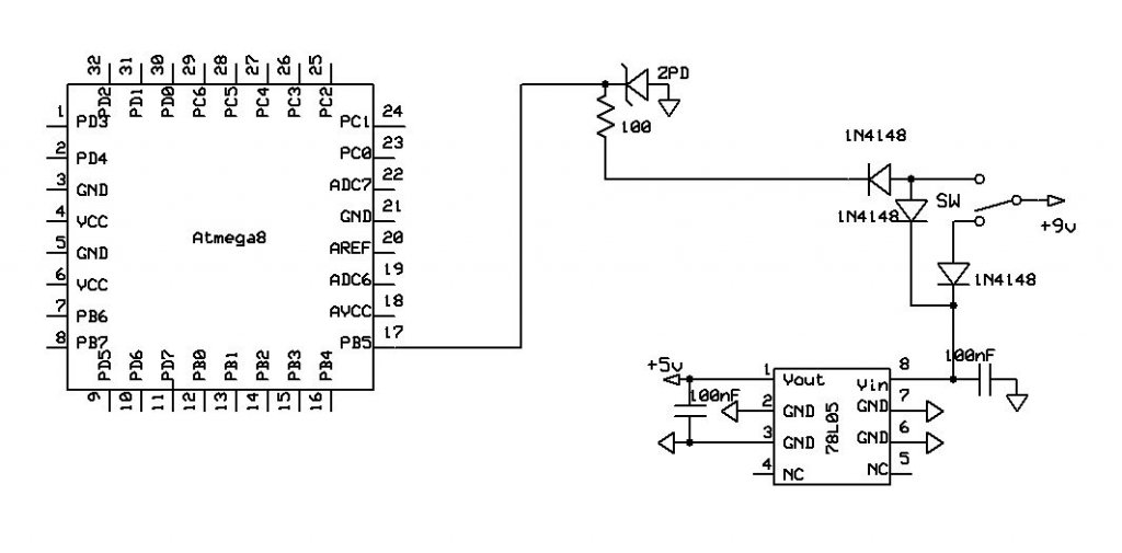

Ha egy váltakozó feszültség szintet akarok figyelni egy avr bemenetén, hogy van-e feszültség vagy nincs. Arra jó ez a megoldás?
Hogyne
, csak az előtét ellenállás lehetne nagyobb. Mondjuk 4,7k, mert semmire nem kötöd, csak a feszültségszint a lényeg. 100 ohm-mal elég nagy áramok fognak folyni.Az ingadozás jelen lesz a avr-nél is? Ha igen akkor célszerűbb belső feszültségreferenciát használni, és ennek fényében kisebb feszültségű zener-t bekötni.
Arra ügyelj, hogy egy 4,7 es zéner nem feltétlenül max 4,7V-ot enged át az AVR lábra. Erősen nemlineáris állatok ezek.
A biztonság kedvéért a 100 ohmot cseréld le nagyobbra, ahogy a kolléga is írta pár kOhmra. Persze nem muszáj zénert használni, elég lenne egy 1k 1k fesz osztó pl. Ha pedig félsz, hogy a max fesz 10V-nál több is lehet, akkor köss sorba egy min. 10k-s ellenállást a bemenettel.
Az avr stabil 5v-ról megy. Az 1k-1k fesz. osztóban gondolkodtam én is de azzal az nem baj, hogy 7v-nál csak 3,5v van azt meg már nem biztos magasnak értelmezi a kontroller - ha jól tudom.
Ja, hogy te nem AD-zni akarsz? Mi akadályoz meg abban, hogy AD-z? Ezt a zenerről közvetlenül egy logikai szintet fogadó áramkörre kötés elég érdekes elgondolás.

Ez mondjuk igaz, ha jól rémlik 0,8xVCC a magas bemenetre a küszöb.
Egyébként a legegyszerűbb az , hogyha egyszerűen rákötöd egy nagy ellenállással az AVR-re a bemenetet. Ez legyen szerintem min 50k. Az AVR lábain van egy védődióda a tápra, illetve egy a földre kötve. Ha tehát a bemenetre sorba kötsz egy nagy áramkorlát ellenállást, ami emlékem szerint jóval 1mA alá viszi az áramot, akkor direktbe rá lehet kötni nagy feszültségeket. Egy app note taglalja, hogy direktbe akár rákötheted a 230V RMS fázist is 1MOhmos ellenállással. AVR182: Zero Cross Detector Azért előtte nézd meg az adatlapodat, hogy tényleg van benne védődióda. Ha mondjuk nincsen, akkor magad is tehetsz rá. Annyiban jobb megoldás ez a zéneresnél, hogy energiát spórolsz, mivel a zéneren, vagy akár az ellenállásosztón folyamatosan szökik az áram. Ez ráadásul a legkevesebb alkatrészt igényli.
Egy Atmega8-ról lenne szó. Egy három állású kapcsolóval azt akarom, hogy egyik állás kikapcsolva, egy állás egyféle dolgot csinál, harmadik állás másféle dolgot csinál. Mellékelek egy rajzot talán érthető.
Esetleg figyelhetnéd a 9V-os vagy 5V-os feszültséget egy AD lábbal is. Egy sima ellenállás osztó kell. Ennek a megoldásnak van egy olyan extra lehetősége, hogy meg is mérheted a konkrét bemeneti feszültséget is. Elemes táplálásnál hasznos lehet.
Őő, kövezzetek meg de számomra az két állású kapcsolónak tűnik.
Felső pozícióban 9V megy a zéner felé, ami ~5V-ot eredményez az AVR PB5 lábára. Alsó pozíciójában viszont ha jól látom kvázi csak lebeg a PB5 bemenet, mindenesetre versenyeznek a diódák, hogy melyiknek győz a szivárgási árama, ami szerintem bizonytalan feszültség állapotot eredményez majd a PB5 bemeneten. Szóval ez szerintem nem nyerő így. Vagy legalábbis nem értem. Egyébként írd le konkrétan mit szeretnél, hátha tudunk tanácsot adni hozzá egy harmadik módszerrel, ami ugyanarra az eredményre vezet.
Viszont egy akkora ellenállással, ami nem terheli le a zenert, leköti a földre, akkor abban az állásban is stabil állapot lesz, azaz "0".
zsozsoX: 100 ohm-t semmiféleképpen se felejtsd el kicserélni nagyobbra.
zsozsoX !
Nincs véletlenül egy szabad analóg bemeneted? Azon könnyedén meg lehet csinálni a 3 (vagy akár több) állapotot egyszerűen !
Jó, ez persze természetes, csak gondoltam amíg nem derül ki, hogy mi lenne a harmadik pozíciója a kapcsolónak, addig ez eleve mindegy.
Szóval várjuk, hogy mit is szeretne, mert van egy olyan érzésem, hogy arra kíváncsi, hogy honnan kap tápot éppen, de majd kiderül.

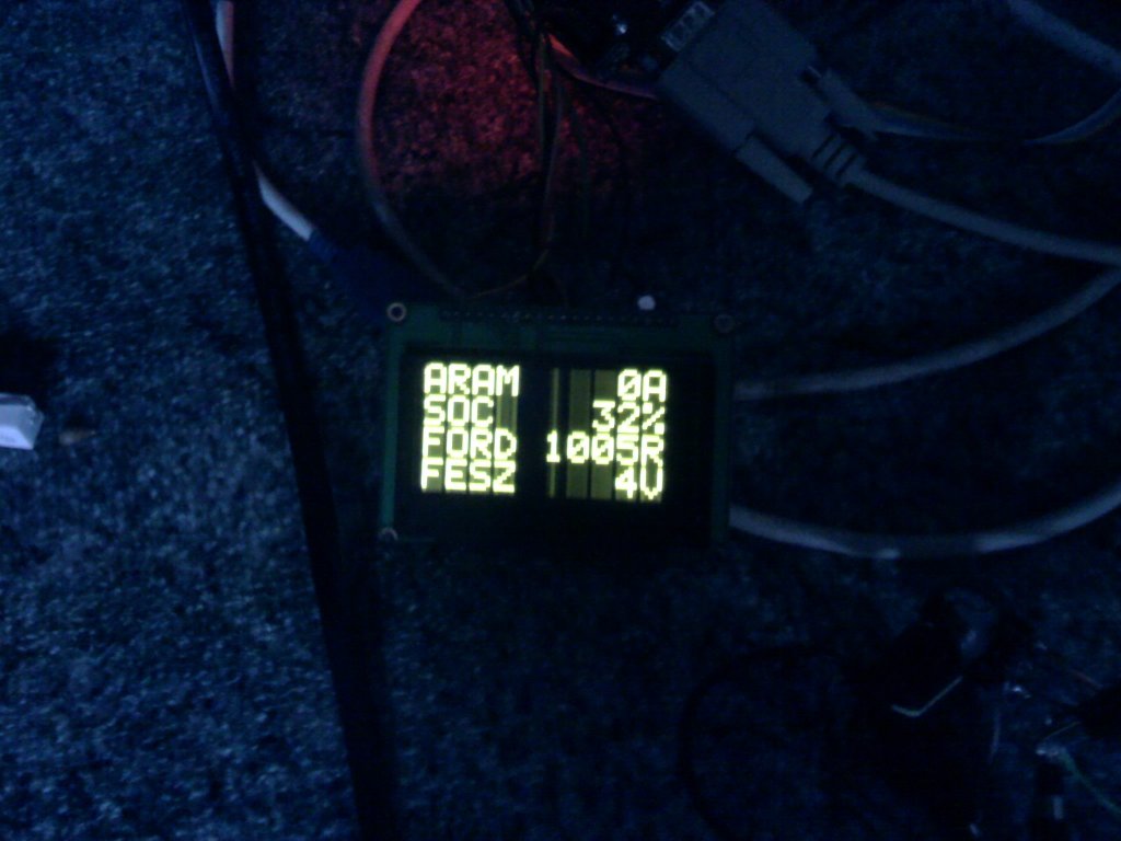

Üdv mindenkinek!
Nem teljesen AVR-es a kérdés, de végeredményben AVR-t használok szóval bátorkodom itt megkérdezni. Egy CAN-es megjelenítőt készítek BL12864GERNHn-es OLED-es kijelzővel. Minden megy már rendesen, csak a kontraszttal van gond. Alapból szép a képe, de ha növelem a kontrasztot, akkor ahogy nő a kijelző fénye, úgy elkezd szivárogni a fény az elvileg sötét pixeleken. Próbáltam már minden beállítást állítani, hogy, lassabban hajtatom meg... de már vibrál és még szar(nem gyorsan küldöm a képeket, hanem--Display Clock Divide Ratio/Oscillator Frequency--t állítottam)... Végeredményben, amikor napfényben nagy kontraszttal megy akkor nem látszik, h szivárog, csak kicsit sötétebb helyen már látszik. Ja és ami furcsa,h a fényét a kontraszt-al tudom csak csökkenteni, mert a fényerőt állító bájt változtatására nem reagál. A meghajtó IC SSD1303. Üdv: Márió
