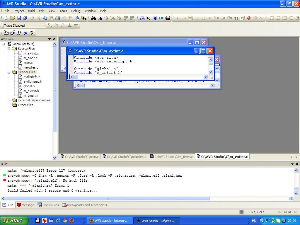

(#) oregharcos válasza oregharcos hozzászólására (») Ápr 9, 2012 /
Megcsináltam mindent amit ajánlottak, de csak hibát ír ki, nem fordítja le. Nem tudom, hogy hol keressem a hibát?

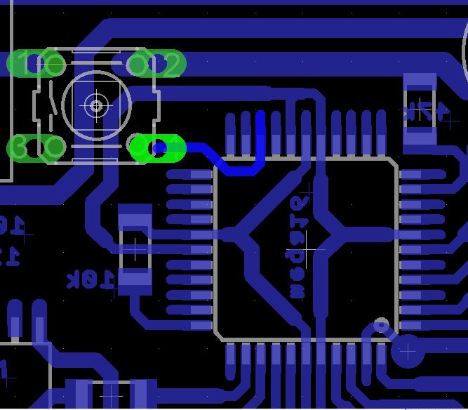

(#) zombee válasza kiborg hozzászólására (») Ápr 9, 2012 /
Elvileg kellene rajta lennie jumper vagy nyomógomb ami a frissítésre szolgál. Ez a PC6-on lóg.
Csatolom a saját JTAG ICE verziómból egy képet az áramkörtervről, ott kiemelve látod ezt a vezetéket.
Ha nincs se jumper se nyomógomb akkor kézzel kell odadrótozni a földpontot és úgy megpróbálni frissíteni!
Csak akkor megy ha Evertool van rajta. Ha nem akkor sincs semmi sem veszve, egy ISP-programozóval
kapásból lehet frissíteni. Ugyanis a programozólábak(MOSI,MISO,SCK) a kimeneten is rajta vannak!

(#) sikolymester válasza oregharcos hozzászólására (») Ápr 10, 2012 /
Erre gondoltam: Bővebben: Link
Az derül ki egy eléggé hasonló hibaüzenetből, hogy az AVR Studio nem találja az AVRGCC eszközöket.

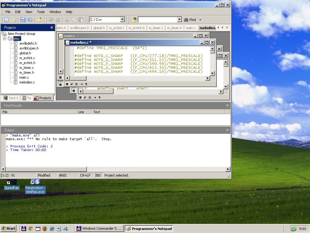

(#) oregharcos válasza sikolymester hozzászólására (») Ápr 10, 2012 /
Szia Sikolymester!
Köszi az infót! A WinAVR-el is próbáltam forditani, de az sem sikerül. Az MFile-t többször átírtam, és beraktam abba a könyvtárva ahol c és a h kiterjesztésü file-k vannak, de az útvonallal valami baja van.
Nem tudom, hogy hol és mit próbáljak?
Elöre is köszönöm a segítséget!
(#) oregharcos válasza oregharcos hozzászólására (») Ápr 10, 2012 /
Ezt megcsinálta WinAVR-el is, de ott sem sikerül leforditani.
