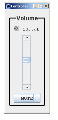

A Java-t nem próbáltad még? Én múlt kaptam a ti-től mintadarabot egy sztereo hangerőszabályzó IC-ből. Készült is hozzá egy tesztáramkör, RS232-es csatlakozással. Ha meg már csatlakozik a gépre... (csatolmány)
Szerintem a Java-nál egyszerűbben nem lehet ablakos progit gyártani, és mindemellett platformfüggetlen azaz akár ÚJRAFORDÍTÁS NÉLKÜL használhatod különböző platformokon a szoftvert.
Cső!
