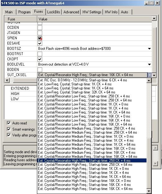

Végül nem használtam kapcsolóüzemű tápot az AVR-hez hanem lemezes trafó+egynirányító+puffer+7812+7805.
A gondom az, hogy bekapcsoláskor néha az SPI-re kötött shift-regiszteren keresztül bekapcsol az összes relé. Más kimeneten még nem találkoztam bekapcsoláskori rendellenességgel. Mivel a hardweren már nem tudok módosítani így azt kérdezem, hogy szoftveresen van-e valami lehetőség?
Tettem a kódba 3000ms várakozást minden elé, de ennek ellenére néha mégis bekapcsolnak a relék.

Két lehetőséged lehet arra, hogy a bekapcsolási szemét ne kerüljön ki a relékre.
1.: Lehúzó ellenállásokat teszel az /OE és /MR lábakra.
2.: A NYÁK feliratok alapján úgy látom, lesz benne majd LCD. Az AVR órajelét úgy állítsd be, hogy a leghamarabb elinduljon a proci, és az első funkciók között az legyen, hogy ezt a két lábat alacsonynak állítod programból, így talán nem lesz a reléknek idejük meghúzni. Ezután LCD inicializálás és a többi...
(#) blackdog válasza zolee1209 hozzászólására (») Nov 5, 2012 /

Akkor itt próbálok változtatni.
16 MHz-en kellene, hogy menjen amúgy a proci.
Megpróbálom a Fuse bit-et átállítani mert úgy emlékszem más beállítás van nekem.
