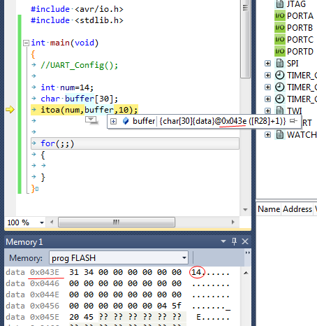

Sajnos nem tudom az itoa-t működésre bírni, pedig elolvastam a leírását.
'14' helyett egy 'Ú' jelenik meg a hiperterminálon.
int main(void)
UART_Config();
int num=14;
char buffer[30];
itoa(num,buffer,10);
while (!(UCSR0A & (1 << UDRE0)));
UDR0 = buffer;

Első képen látszik, hogy az itoa köszöni, jól működik.

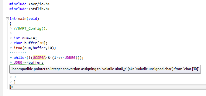

Itt:
Gondolom dob eleve egy warningot is.
És igen, lásd második kép
Helyesen így lenne:
vagy
Tehát te tulajdonképpen a buffer változód memória címének az első byte-ját küldted ki az UARTon.
Nézd meg itt az 5-ik fejezetet.

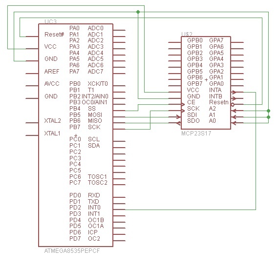

Egész jól megy az adat fogadás és küldés a MCP23s17-el.
Most az interruptját szerettem volna használni csak egy gondba ütköztem.
Az adatlap szerint, ha kiolvasom vagy a INTCAPn vagy GAIOn regisztert, akkor az intterupt reszetteli magát.
Egyszer ki tudom olvasni az adatot, akármelyik lábat aktiválom.
A gond, hogy az interruptja nem esik vissza 0V-ra, hanem fenn marad 5V-on.

AVR: ATMEGA8535
MCP: MCP23S17
Azt szerettem volna elérni, hogy ha az MCP PORTA-jának valamelyik bemenetére(GPA0-7) logikai 1-et (5V-ot) adok, akkor az MCP beépített interruptja szintén logikai 1-et küldjön (INTA-n keresztül) az AVR egyik (INT0) bemenetére.
Ezzel eddig nincs is gond. Ha 5V-ra elemel az egyik bemenetet, akkor megkapom a jelet, az AVR interrupt rutinja lefut és itt jön a csak/de: ezt csak egyszer végzi el.
A problémám, hogy az INTA logikai 1-en marad.
Az MCP adata szerint (ha jól értetem), amikor kiolvasom vagy az INTCAPA vagy a GPIOA regiszter utolsó bitjét, akkor az interruptnak vissza kéne állnia logikai 0-ra. Úgy tűnik ezt nem hajtja végre.
Eddig két félmegoldást találtam:
1 reszettelem az egész áramkört (AVR, MCP)
2 megszakítom egy picit az AVR és az MCP közötti INT0-INTA összekötést, majd ismét összekötöm őket
A 2. rövid megszakítással elértem, hogy az INTA visszaessen logikai 0ra, így az interrupt ismét üzemképes. Ezt csak azért nem használnám, mert így kénytelen lennék egy kapuzott-tároló? (gated-buffer) használatára, ami mellé még egy lábat fel kell használnom az AVRből.
Remélem most már sikerült közérthetően megfogalmaznom problémámat.
A mellékelt kép nem teljes!

Köszi a segítséget, megoldotta a problémát.
Így már rendesen működik.

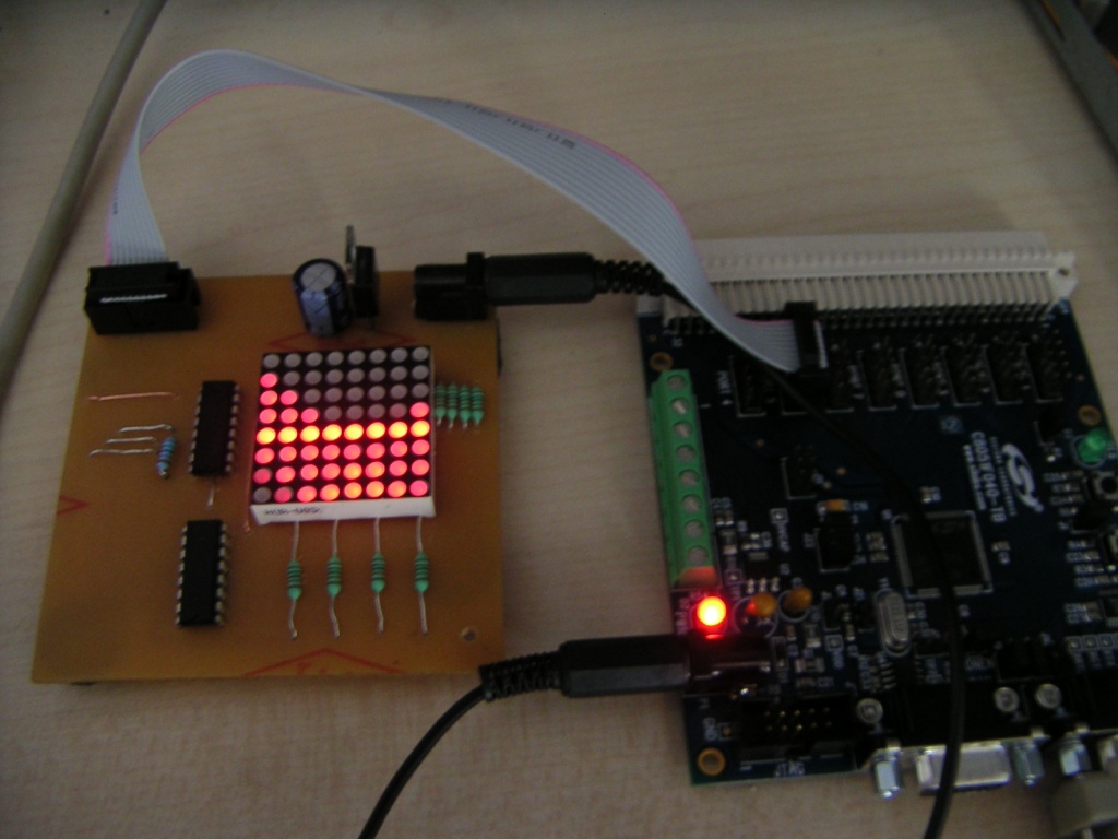

Csak nem Mikrokontroller Laboratórium lesz?
Az én (megoldott) házim eredménye a csatolt képen látható.
