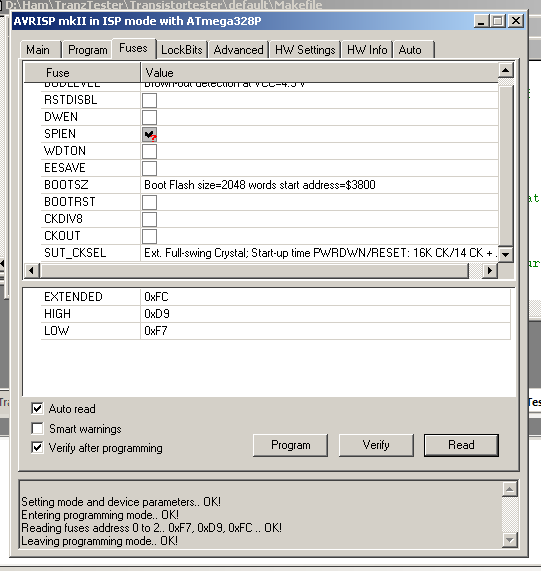

Valaki tudna nekem segíteni? A CodevisionAvr-nél mit kell a fusebit beállításoknál kipipálni, a képen lévő beállításhoz? Köszönöm szépen!

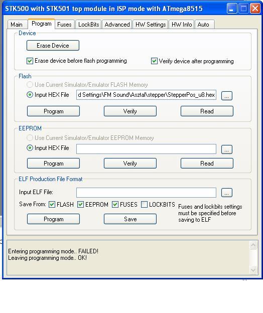

(#) FMSound válasza (Felhasználó 15355) hozzászólására (») Ápr 27, 2013 /
Hogy ellenőrizzem le hogy az biztosan konnektál-e?
Nálam így néz ki, csatoltam:
Automata kiválasztásra szoktam tenni, de mint mutattam az előző képen eljutottam odáig, tehát konnektalt. Utána jön a probléma +1x beillesztem:
A hozzászólás módosítva: Ápr 27, 2013
