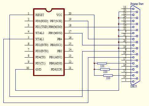

Sziasztok, megépítettem a csatolt programozó hardvert hogy ATTINY2313-t programozzak bascom avr alatt. Az elsõ programot sikeresen megírtam, nem talált hibát a program és a szimulátorban is jól futott. Beletölteni a chipbe viszont nem sikerült. Próbáltam beállítani a chipet de nem találtam ATTINY2313-t csak ATTINY22, ATTINY12 és ATTINY15. Na meg gondolom a hardver fajtája se mindegy, próbáltam stk500 és stk200/stk300-at is. Több ötletem nincs viszont ami jó jel lehet hogy magától beáll bizonyos 90S2313-ra. Az lenne az?
(#) Sipy hozzászólása Ápr 24, 2013 /
Csak sikerül végre csatolni...

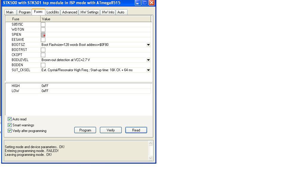

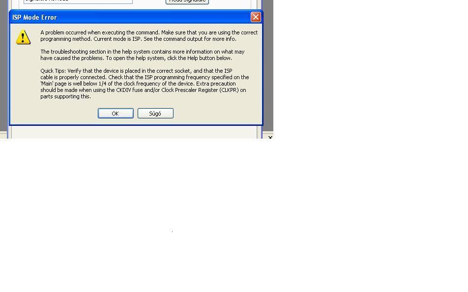

Egy ideje nem használtam a he store kit-es avr programozom, szeretném használni, de valami hiba van. A fuse biteknél hiányzik egy pipa, kifotoztam a hiba üzenetet. Mit nem veszek észre?? Mi a gond?
Köszi előre is!
A hozzászólás módosítva: Ápr 24, 2013
(#) rigo_mate válasza Sipy hozzászólására (») Ápr 25, 2013 / 1
Használd a PonyProg letöltő programot. Bővebben: Link

(#) Sipy válasza rigo_mate hozzászólására (») Ápr 25, 2013 1 /
Van egy olyan érzésem hogy ez jó lesz, köszi szépen! Otthon kipróbálom

Rájöttem közben, hogy bmp tipusú képeket nem sikerült feltöltenem, így most átkonvertáltam jpg-re így oks! Ez a hiba programozás közben, a signature bytokat sem tudom kiolvasni!
Mi lehet a baj?
Köszi előre is!
A hozzászólás módosítva: Ápr 25, 2013

(#) erdoszoli válasza FMSound hozzászólására (») Ápr 25, 2013 /
Eddig 3 esetben kaptam ilyen üzit:
-1 : Nem a jó IC típust választottam ki véletlenül ( kizárható gondolom )
-2 : ISP frekit lejjebb kellett venni ( Proci órajelének minimum 4ed része legyen az ISP freki , ha kisebb se baj)
-3 : Kábel szál szakadás valahol...
(#) FMSound válasza erdoszoli hozzászólására (») Ápr 25, 2013 /

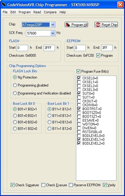

Köszönöm, megvizsgálom a kábelek, lehetséges hogy az usb kábelben van szakadás? Különben annyi változás történt az usb terén ,hogy egy pci-os usb kártyát használok, mert a mostani alaplapomnak tönkrement az usb része. Kábel: ezt a kábelt használom nyomtatóhoz is, ott eddig nem volt gond....
Még annyi hogy a fuse biteknél ez a helyzet... a kábelszakadás okozhatja ezt ?
Köszi előre is!

(#) Sipy válasza rigo_mate hozzászólására (») Ápr 25, 2013 /
Na letöltöttem, fut is jól de sajnos ezzel sem tudom beletölteni Már multiméterrel átnéztem többször is a programozót, a rajz szerint jónak kellene lennie. Működhet egyáltalán a rajz amit megépítettem? Te milyet használsz? Tudok építeni másikat, vannak itthon busz ic-k meg minden ami kell. Ami feltűnt az hogy az avr tápfesze mindössze 2.1 volt, és amikor a ponyprog megpróbálja írni bele írni a programot akkor még jobban leesik, pedig szerintem még amúgy is kevés. Pedig tegnap amikor a bascommal próbáltam akkor 4.2 voltot kapott, ezt az esést betudtam a 3 db 220 ohmos ellenállásnak. Ha mondjuk egy telefontöltőről vagy az usb portról táplálnám meg az gond lenne?
(#) erdoszoli válasza FMSound hozzászólására (») Ápr 26, 2013 /
Usb kábel hibája nem hiszem mert ha nem kapna tápot azon keresztül a programozó akkor a gép se ismerné fel. Ha a kábel adatszálai sérültek volna akkor a nyomtató se menne, és ezt a programozó felületet se tudnád az AVR Studióból elővarázsolni szerintem.
Én a cél áramkör és a programozó közti kábelra gondoltam.
Amit beraktál képet, azon az látszik hogy nem tudta kiolvasni a FUSE Biteket a cél IC-ből ezért igazából ott randomszerűen akármi állhat...
A képből ítélve STK500-at használsz, ez a gyári Board? Mert pl megtörténhet olyan hogy régen mikor használtad akkor írtál rá egy olyan progit ami külső kvarcról működött, és most pl nincs a Boardon kvarc?!? Vagy épp nem érintkezik...
A lényeg hogy az "ISP Mode ERROR" hibaablakot akkor kapod ha nincs kapcsolat a programozó és a cél IC között.
Zoli

(#) FMSound válasza erdoszoli hozzászólására (») Ápr 27, 2013 /
Köszönöm az eddigi segítséget, de sajnos még mindig nem jó.
Skoppal végig mértem a programozó kimeneteit, mindegyik ponton van jel, a miso lábon is van vissza irányú jel a programozó számára. Nem tudom mit tegyek, lehet hogy valamitől mégis a programozandó avr-ek, mind a három darab vált alkalmatlanná ISP vel való programozásra? Talán valami zavar kikapcsolta a SPIEN-t ?(mert én nem voltam!!!) Ha a spien kikapcsoljuk akkor is ilyen üzenet jelenik meg? (bár szerintem az avr studio csak ezt a hiba üzenetet küldi mindig.... ezt azért gondolom mert ha a programozandó avr-t lehúzom, tehát csak a programozó lóg az USB-n akkor is ezt dobja ki)
Köszi előre is!!
