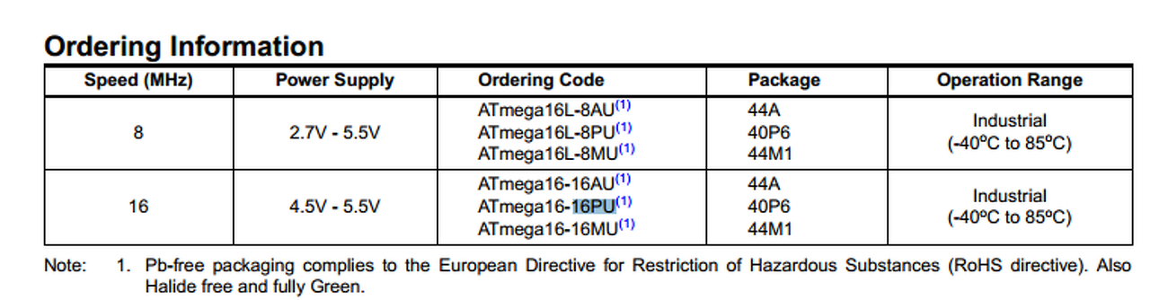

(#) zsolt58 hozzászólása Okt 29, 2014 /
Sürgös!
Az Atmega16-16PU ugyanaz mint az Atmeg16?
A hozzászólás módosítva: Okt 29, 2014
(#) Jaedong válasza zsolt58 hozzászólására (») Okt 29, 2014 / 1
Atmega16 után a 16 az órajelre utal(és e miatt szükséges nagyobb tápfeszültségre!!!) a pu meg a tokozásra. Egyébként ilyen kérdésekre általában az adatlapban (is) megtalálod a választ. ctrl+f ott is működik. (nem rosszindulatból mondom, de időt spórolhatsz magadnak. )
